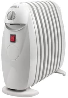

Poichè anche noi usiamo spesso la stufa nel camper,un radiatorino ad olio De Longhi da 500 W, anche per molte ore, senza avere mai avuto alcun problema  ti chiedo alcuni chiarimenti sull'accaduto. Di che tipo di stufa si tratta? che significa sulla posizione 2kw? Grazie

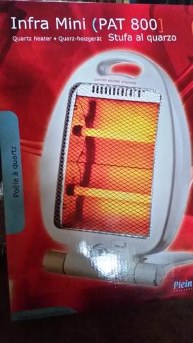

Mario noi usiamo questa
Consuma da 400w o 800w e va benissimo per aiutare la Truma, l'unico problema è che illumina ma comunque la notte o quando siamo fuori la teniamo spenta.
A mio avviso scalda più di quella di tua figlia ed è molto meno pericolosa, però non fa da ventilatore.

Noi abbiamo questo,senza incandescenze e silenzioso.Lo usiamo spesso nei campeggi, in Italia e all'estero, perfetto per mantenere una giusta temperatura la notte, senza il fastidioso sibilo della Truma( naturalmente nel nostro piccolo sei metri)

Buona sera,
avevamo ancora lo Steel 535G era una delle prime uscite invernali.
Eravamo in appennino sopra Castel San Pietro Terme (BO) al Villaggio della Salute dove hanno anche un'area di sosta tipo campeggio quindi avevamo la 220v e abbiamo pensato bene di non accendere la Truma e di dormire con la stufetta accesa.yes
La notte la temperatura è scesa abbastanza sotto lo 0 ma noi non abbiamo avuto freddo ma poi la mattina la sorpresa il rubinetto del bagno scoppiato a causa del gelo no.
Da quella prima ed ultima volta notte Truma accesa e stufetta spenta wink.

Giusta precisazione sull'uso a rischio della stufa con temperature sotto zero!! Noi però non frequentiamo la montagna in inverno .
