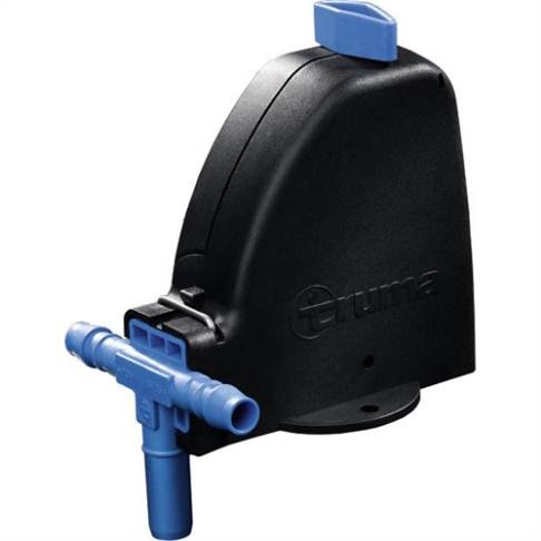

Mario anche il Nevis era da inizio anno che non muoveva le ruote così per farlo sgranchire un pochino venerdì sera l'abbiamo portato a Salsomaggiore Terme dove Stefania aveva un appuntamento di lavoro poi sabato sera passando dall' outelt di Fidenza ci siamo spostati a Carpi.
E a Carpi è successa una cosa strana????
Prima di uscire per cena abbiamo acceso la stufa abbiamo spento la pompa e siamo andati a mangiare tigelle, gnocco fritto, affettati misti e pinzimonio il tutto accompagnato da un paio di ottime bottiglie di lambrusco.
Al rientro riaccendiamo la pompa e.......................salta la valvola che ci scarica tutta l'acqua.
La temperatura esterna era di 7/8 gradi e la stufa era accesa come/cosa può essere successo.
Dopo vari tentativi che hanno svuotato la poca acqua che avevamo, andiamo a letto col pensiero "ci penso domani".
Domenica carichiamo l'acqua e come per magia la valvola non perde più.
In questi giorni non ho avuto tempo di controllare se è ancora chiusa o se è saltata ma la temperatura non è mai scesa sotto i 5/6 gradi perciò dovrebbe essere tutto ok, comunque domani passo dal conce e chiedo.

Inserito il 11/02/2016 alle: 08:33:08
Ciao Maurizio e una buona giornata a tutti gli amici.
La valvola Frost Control è, purtroppo, un apparecchietto particolare: ogni tanto fa le bizze.
Mi sembra sia anche ispezionabile, visto che all'interno contiene un sensore di temperatura che penso sia quello che ti ha procurato l'inconveniente.
Per tua fortuna sei riuscito a riarmarla, ma penso che il problema ti tornerà nella stagione fredda.
A me è capitato sul Laika mentre ero in sosta a Reggio Emilia, una sera, e ho dovuto inventarmi un sistema al momento per poter tenere il bottone di riarmo in funzione.
Tornato a casa ho sostituito il pezzo e se non ricordo male con una spesa di circa 100 euro.
Se ti dovesse ricapitare la vedo dura, vista la posizione della valvola sul Nevis, fare lo stesso intervento e la stessa cosa è per il mio Mc4.
Mi sa proprio che mi doterò anch'io, nella sezione ricambi di pronto intervento sul Mc4, di una valvola di scorta.wink

Inserito il 11/02/2016 alle: 11:38:04
In risposta al messaggio di mc4 74G del 11/02/2016 alle 08:33:08
Ciao Maurizio e una buona giornata a tutti gli amici. La valvola Frost Control è, purtroppo, un apparecchietto particolare: ogni tanto fa le bizze. Mi sembra sia anche ispezionabile, visto che all'interno contiene un sensore
di temperatura che penso sia quello che ti ha procurato l'inconveniente. Per tua fortuna sei riuscito a riarmarla, ma penso che il problema ti tornerà nella stagione fredda. A me è capitato sul Laika mentre ero in sosta a Reggio Emilia, una sera, e ho dovuto inventarmi un sistema al momento per poter tenere il bottone di riarmo in funzione. Tornato a casa ho sostituito il pezzo e se non ricordo male con una spesa di circa 100 euro. Se ti dovesse ricapitare la vedo dura, vista la posizione della valvola sul Nevis, fare lo stesso intervento e la stessa cosa è per il mio Mc4. Mi sa proprio che mi doterò anch'io, nella sezione ricambi di pronto intervento sul Mc4, di una valvola di scorta.   Mario
Buongiorno a tutti Mc Friends.
Mario concordo con la tua diagnosi yes, non sono riuscito a parlare col tecnico in quanto io sono passato a Castel B. alle 08,30 e loro aprono alle 09,00 e non potevo aspettareno.
Nei prossimi giorni proverò a fare delle prove ma mi sa che dovrò dotarmi di quel pezzo e tenerlo di scorta, non si sa mai frown.
La valvola nel Nevis è posta in una posizione molto comoda e l'intervento penso sia facilissimo anche per un non pratico come sono io wink

@ Maurizio : se devi acquistare il pezzo guarda il tipo di attacchi ha. Normalmente sono John Guest
La posizione della valvola è comodissima, se è come nel mio Mc4 l'unico problema è svuotare un attimo il gavone per poter lavorare comodamente.

Maurizio il gavone d'inverno diventa un ricettacolo di tutto l'utile e l'inutile, soprattutto messo alla rinfusa.
Ti confermo, comunque che quella valvola a Magenta costa 109 euro.
A meno lo trovi qui :
http://www.ebay.it/itm/Truma-Trumatic-Ablassventil-FrostControl-Elasi-2-8-bar-JG-12-mm-34020-80300-/171980203821?hash=item280ad1a72d:g:aKMAAOSwBLlVbNrv
