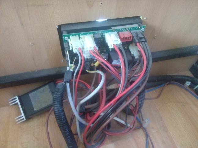

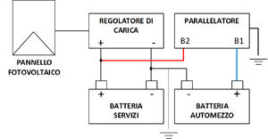

Io ho comprato da poco un McLouis gen 560 del 7/2006 con pannelli solari.
aprendo il gavone vicino alla scatola centralina fusibili ho visto che i fili dei pannelli vanno ad un piccola scatola nera e centralina, secondo voi dove è il regolatore
Il venditore dice che la centralina di questo mezzo è già predisposta per i pannelli solari.
chi sa qualcosa su questo mezzo?

@Ciolli : non hai lo schema della centralina ? La scatola nera che dici è quella a sx nella foto ?
Non riesci a fare una foto più specifica con le caratteristiche ?

si la scatola nera è quella di sinistra ma a me sembra più un parallelatore.
la centralina è una  NE 148  ma non ho schema

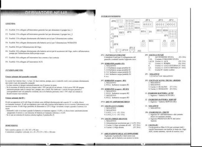

Questi sono gli schemi, ma non vedo ingressi per pannello solare.

quindi pensi sia meglio che acquisto un regolatore un pennellino di controllo e mi rifaccio i collegamenti separati?
che dispositivo mi consigliate?
voglio caricare soltanto la batteria servizi

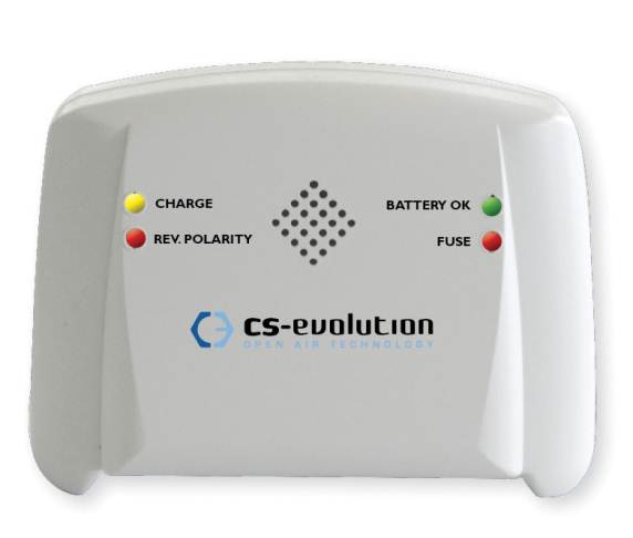

Sul mio Mc4 ho installato questo
Supporta sino a 200W di potenza del pannello.

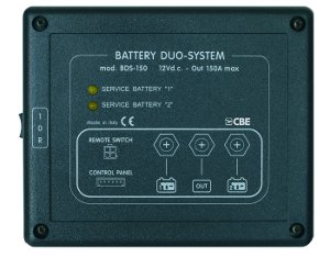

Sul mio Mc4 ho installato i seguenti elementi per il controllo delle BS da 100A l'una :
Con il suo pannello di controllo automatico :
E per la batteria motore :

quindi a me basterebbe per solo batteria servizi:
 il CS-EVOLUTION come regolatore
e il CSB2 tanto per avere una spia che tutto sta caricando?

Il CBS2 è un dispositivo per la ricarica della batteria motore.
Quando la BS è carica invia una corrente variabile da 0,1A a max 4A alla batteria del motore per mantenerla sempre carica.
Questo è lo schema tipo di installazione.
Spero sia chiaro.

Il regolatore di carica segnala con i led quando il pannello sta caricando e quando la BS è piena.
Se proprio vuoi, ma questo è estraneo al pannello, io ho installato anche questo pannello di controllo della CBE per verificare la tensione delle batterie:
