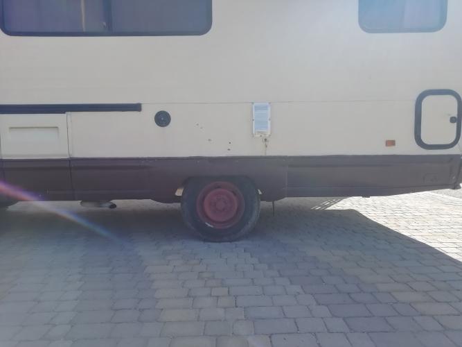

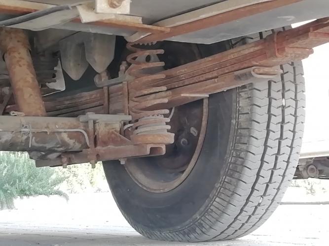

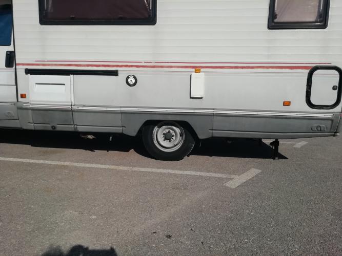

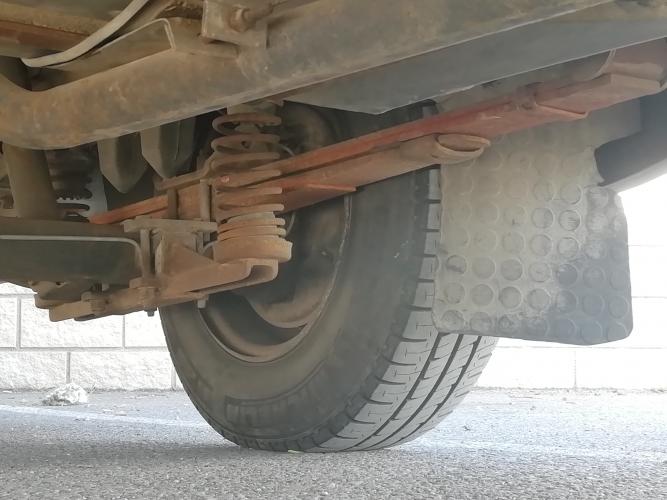

E il mio adriatik360 su ducato :IMG_20190322_100544.jpgIMG_20190322_100635-2080x1560.jpg
Le sospensioni del Citroën sono moooooolto piu robuste!
Gaurdate lo spazii sotto i tamponi di gomma.. È il doppio sul Citroën...
Come mai avevano sospensioni migliori ?
Sono entrambi versione 14...non 18..

Riguardo alle sospensioni, attenzione che spesso sono gli allestitori ad apporre loro stessi delle modifiche (balestre differenti, misure delle gomme, cerchioni, ecc) che poi omologano.
Infatto se vai a leggere la targhetta di omologazione, vedrai che oltre a quella Fiat o Peugeot o Citroen, ce n'è una di Adria, Mobilvetta... con indicate specifiche a volte differenti (vedi portata dei singoli assi, portata totale ecc)

E' chiaro che la caratteristica tecnica di una sospensione non viene indicata sulla targhetta di omologazione (ho postato la foto solo come macro-esempio), ma sul fascicolo tecnico di quel mezzo, che l'allestitore/costruttore depositerà in fase di omologazione.
Su quel fascicolo ci saranno tutti i dati tecnici dettagliati, nel nostro caso le caratteristiche delle sospensioni.
Ecco perchè, pur se nessuno fa storie, andare a modificare in modo importante le sospensioni (non credo sia questo il caso però), tecnicamente è andare a modificare le caratteristiche tecniche omologate di un mezzo.
L'esempio classico sono le sospensioni aggiuntive a soffietto, che andrebbero a modificare le caratteristiche tecniche omologate dal costruttore, ma che ultimamente vengono "accettate" in quanto riportate già sul libretto come predisposizione.
