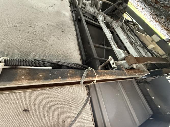

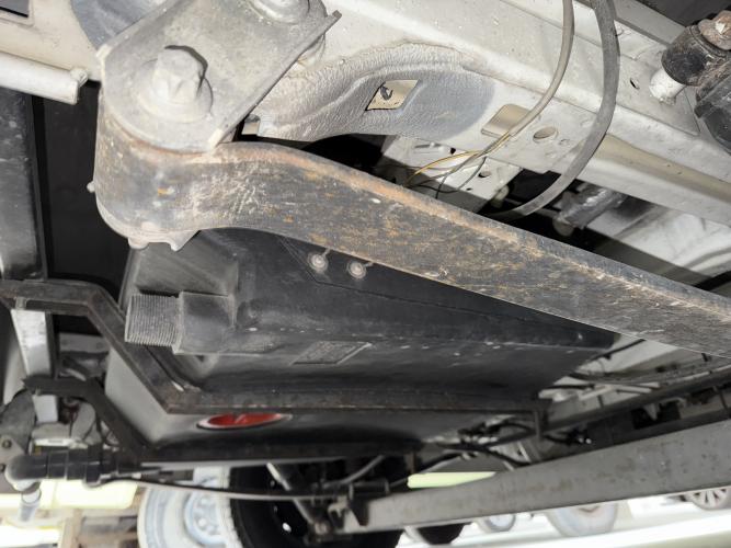

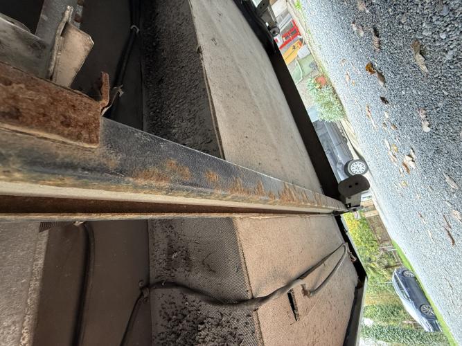

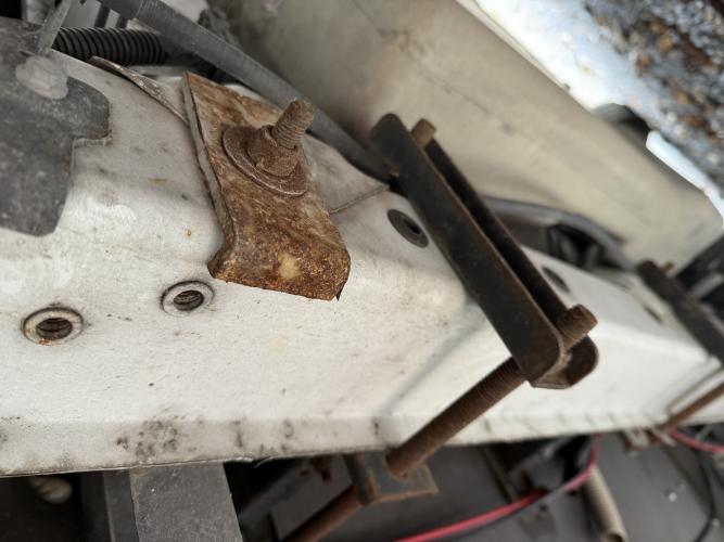

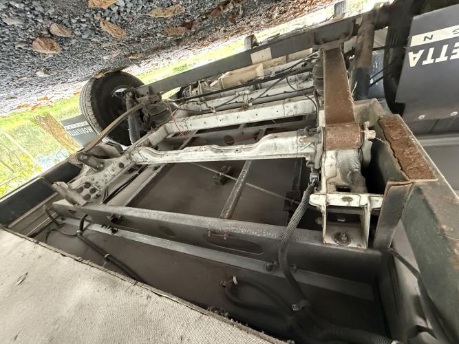

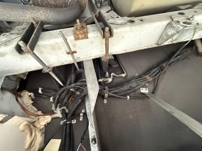

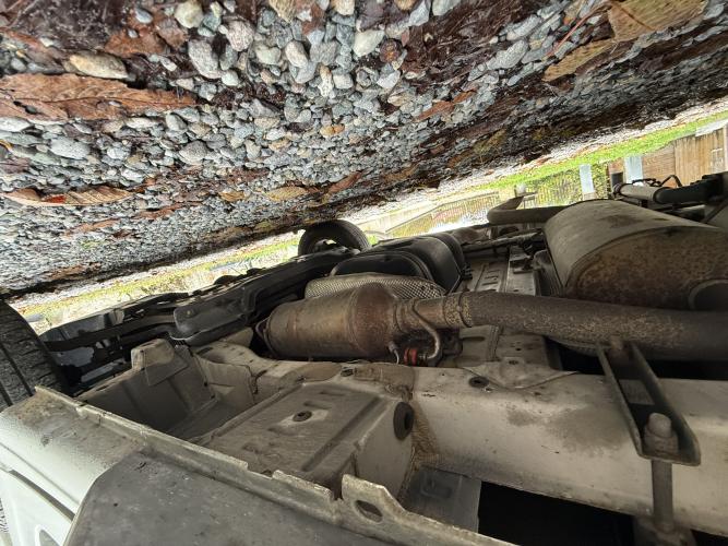

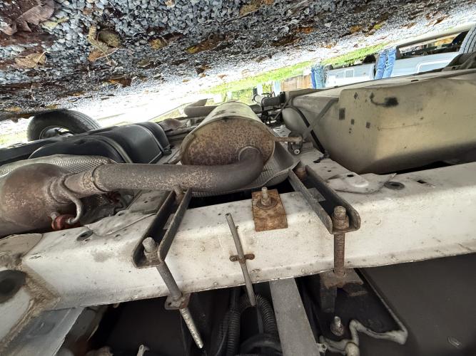

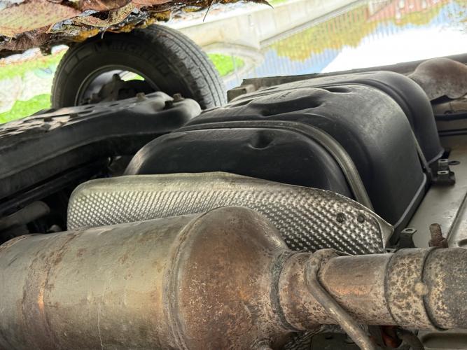

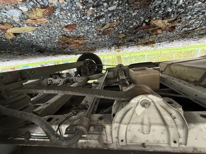

Ciao a tutti,

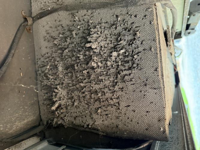

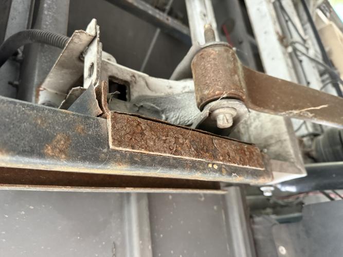

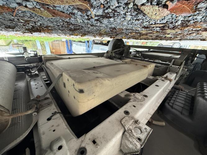

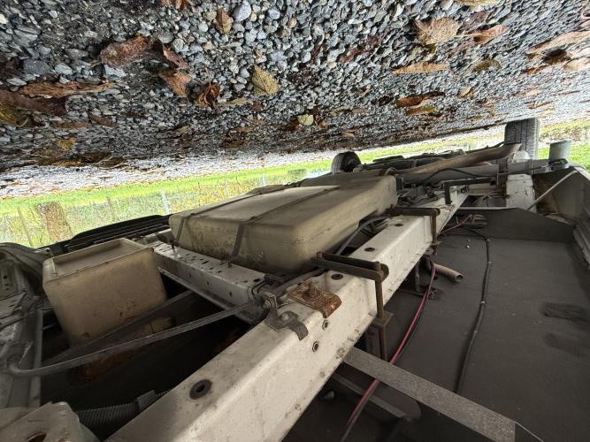

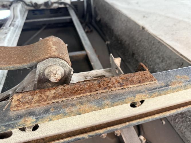

Ieri sono andato a vedere un Mobilvetta Kea M74, 2013 150.000, unico proprietario, motore 2.3 150cv.
Il camper mi è piaciuto molto, internamente ed esternamente non è messo male, l'unica cosa è che sotto, nella parte posteriore, ha diversa ruggine.
Il proprietario mi ha detto che il camper è sempre stato sempre al coperto, ma all'esterno, lui vive in provincia di Bergamo, quindi sicuramente il sale, il freddo ne sono la causa.
Secondo voi è un problemino che si risolve, se è un problemone e se è un campanello d'allarme?
Grazie mille a tutti

Mi sembra tutta roba superficiale, spazzola di ferro oer togliere il grosso, poi Ferox o similari per passivizzare.
Certo su una buca o ponte sarebbe meglio

Mi sembra tutta roba superficiale, spazzola di ferro oer togliere il grosso, poi Ferox o similari per passivizzare. Certo su una buca o ponte sarebbe meglio
Ok grazie mille.

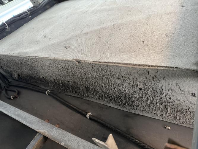

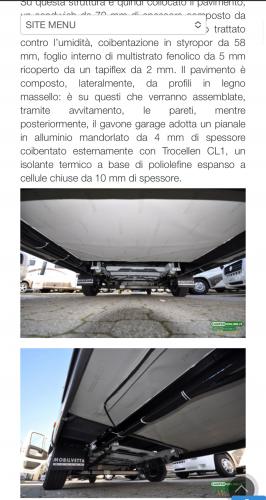

Su una recensione avevo visto che il fondo era tutto coinbentato con Trocellen CL1, questo invece ha una coibentazione solo all'altezza del garage

Ciao a tutti, Ieri sono andato a vedere un Mobilvetta Kea M74, 2013 150.000, unico proprietario, motore 2.3 150cv. Il camper mi è piaciuto molto, internamente ed esternamente non è messo male, l'unica cosa è che sotto,
nella parte posteriore, ha diversa ruggine. Il proprietario mi ha detto che il camper è sempre stato sempre al coperto, ma all'esterno, lui vive in provincia di Bergamo, quindi sicuramente il sale, il freddo ne sono la causa. Secondo voi è un problemino che si risolve, se è un problemone e se è un campanello d'allarme? Grazie mille a tutti
Io lascerei perdere poi x me 150000km sò troppi...lo venderà a 50-55k vero? Poi controlla anche il peso...se siete più di due sforate sicuro.

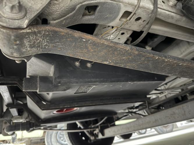

Nel sottoscocca si vedono tutti i 150000km è stato usato molto. Vedi tu...sicuro quella ruggine e il marcio vanno sistemati e non costerà poco in soldi e tempo dal meccanico. Sicuro non basterà una spazzola di ferro e ferox ma qualcosa di meglio non lo trovi? È pieno di camper usati.
sembra sia arrugginita solamente la ferramenta che ha messo l’allestitore, il telaio della meccanica non ha ruggine, potresti benissimo sistemarlo da solo, con una spatola togli il colore sollevato e ci passi un gel antiruggine convertitore, se lo fai fare ti costa un botto e sicuramente verniciano sopra lo sporco

No. Io direi che sono 2 marchi equivalenti ed aggiungo che non cambierei mai un Adria in ordine con 67.000 km con un Mobilvetta KEA (che non è il top di Mobilvetta) con 150.000 km
Vero che quanto hai fotografato sembra sia solo ossido superficiale, ma in prossimità delle balestre non è proprio solo così. Questo, inoltre, denota poca cura nella manutenzione e se è così per il sottoscocca sarà così anche per tutto il resto.
Per me, quindi, se le differenze sono solo per il marchio e non c'è invece qualche altra considerazione, io mi terrei l'Adria.

A mio parere il tuo Adria e il Kea sono equivalenti anche se il Mobilvetta è sicuramente più elegante.
Ma visti i km, vista la ruggine (quantomeno andrei da uno specialista per capire di che spesa si tratta), visto il prezzo, vista la medesima tipologia di mezzo, visto che a vendere e a comprare si spende sempre di più,  mi terrei l'Adria.
Tieni presente che la portata del garage posteriore non è granché e l'immenso buco invoglia a caricare a dismisura facendo flettere la parte posteriore.

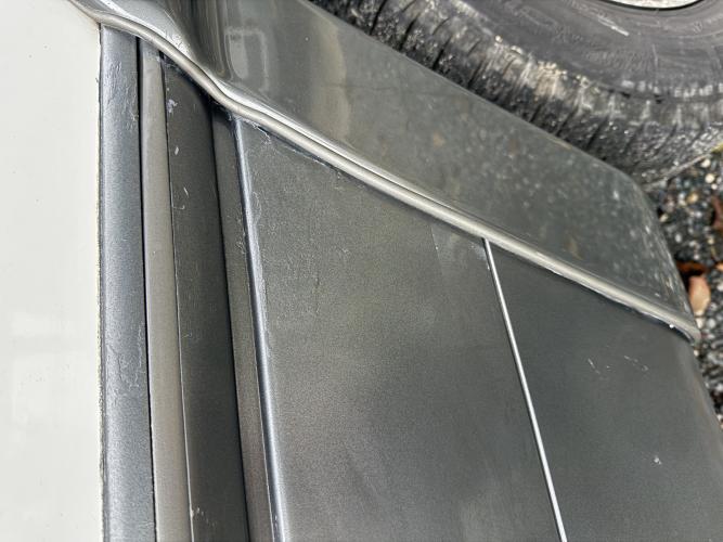

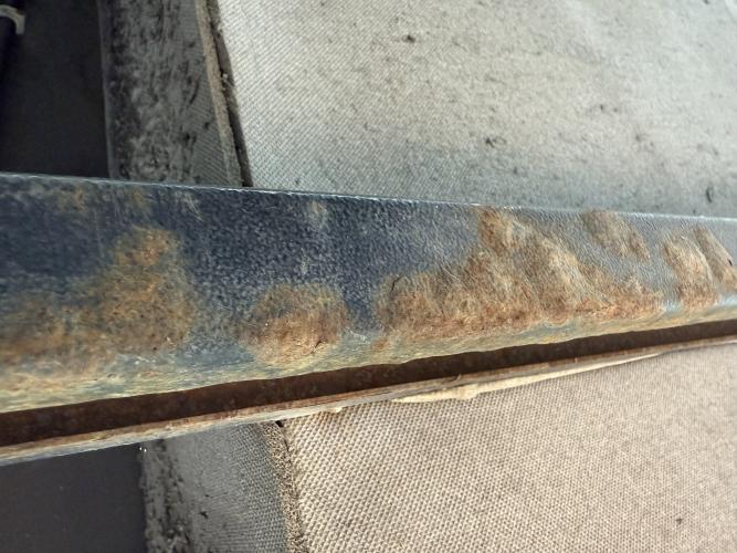

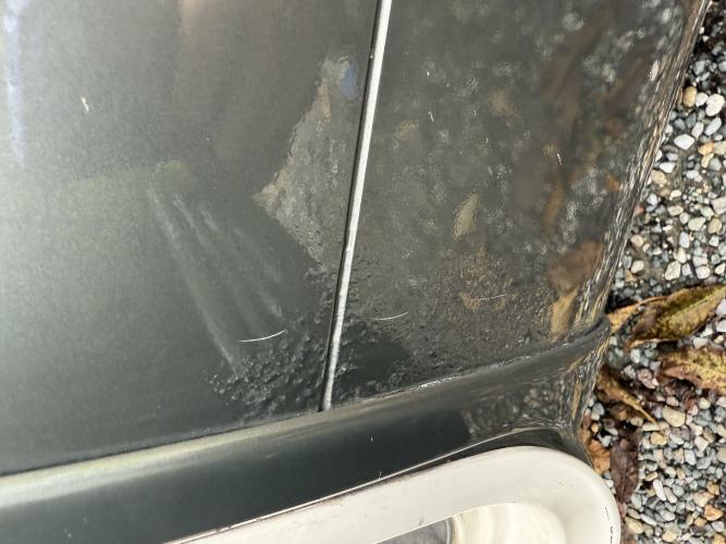

Le bandelle (di alluminio) però in alcuni punti sono così:

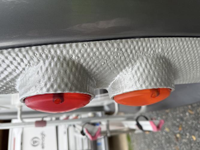

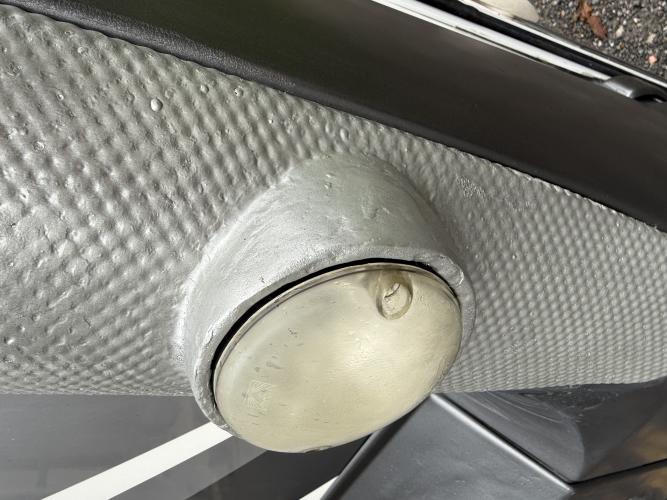

Inoltre, i fanali posteriori e la parte bassa del paraurti sono opacizzati

Non vedo il motivo per cambiarlo, troppi chilometri e quel sottoscocca che ha sentito il sale….

guardando le foto ha corso sul sale e non mi sembra proprio male sotto ma in ogni caso io passerei.

Quelle bandelle sono ossidate anch'esse come il sotto e vanno rifatte perché a breve scoppierà la vernice....il sotto fa veramente impressione e ci sarà da lavorarci parecchio ....e poi i km ! ...150.000 per me sono tantissimi...anche se c'è chi dice che il Ducato dura centinaia e centinaia di Km...ma certo che si usurano tante altre componenti...gli ammortizzatori come sono ? ...la frizione quando è stata rifatta...i dischi dei freni come sono ?...tanto per dire...non è che se ha fatto la cinghia di distribuzione a 147.000 km sei a posto...

Dice tenuto sempre al coperto...mhmmm comunque è molto consumato il tipo ci girava molto sono tutte cose che a me mi farebbero fuggire subito, capisco che ti sei innamorato ma pensaci bene sono tanti soldi.

Questo non è stato rimessato al coperto, probabilmente mai. I fanali si sono opacizzati tantissimo e lo stesso vale per le bandinelle laterali che soffrono di forte corrosione. Sotto quelle bolle c'è già una forte ossidazione dell'alluminio che notoriamente aumenta di volume ed è estremamente difficile da fermare anche con sverniciatura, sabbiatura, e successive verniciature. Se lo vuoi fare i 1000 euro che hai messo in conto saranno assolutamente insufficienti. Se non lo farai ti troverai con le bandinelle scrostate da sostituire. Ma ciò che a mio avviso ti dovrebbe indurre a scappare da questa occasione è che chi mette in vendita una qualsiasi cosa, quindi anche un camper, cerca di presentarlo nel modo migliore possibile. Questo venditore non lo ha fatto. Perchè ? Probabilmente per lui è normale questo pessimo stato di conservazione ed alla stessa maniera avrà conservato anche tutto il resto del camper. Qui è quasi certo che nel tempo salteranno fuori chissà quali magagne. Se venisse via a molto meno ci si potrebbe pensare, prendendosi dei rischi in virtù di un forte risparmio, ma visto che il prezzo non è proprio basso, io lo lascerei dov'è !
Dici che le pareti sono lucide ed anche gli adesivi. Probabilmente ha pensato a risistemare le cose più evidenti da "imbrogliare" gli occhi dei compratori meno avveduti, perchè con le bandinelle, le luci ed il fondo in quelle condizioni, indicano chiaramente che il mezzo è stato conservato male.
Successivamente scrivi che il venditore ti ha detto di aver rinforzato qualcosa "sotto". Ti ha detto che cos'ha fatto ? Magari ha messo mano alle sospensioni o ha aggiunto dei profili in acciaio per diminuire la flessione... con quali competenze sono stati fatti questi lavori ?

Sotto quelle bolle c'è già una forte ossidazione dell'alluminio che notoriamente aumenta di volume ed è estremamente difficile da fermare anche con sverniciatura, sabbiatura, e successive verniciature. Se lo vuoi fare i 1000 euro che hai messo in conto saranno assolutamente insufficienti. Se non lo farai ti troverai con le bandinelle scrostate da sostituire. Ma ciò che a mio avviso ti dovrebbe indurre a scappare da questa occasione è che chi mette in vendita una qualsiasi cosa, quindi anche un camper, cerca di presentarlo nel modo migliore possibile. Questo venditore non lo ha fatto. Perchè ? Probabilmente per lui è normale questo pessimo stato di conservazione ed alla stessa maniera avrà conservato anche tutto il resto del camper. Qui è quasi certo che nel tempo salteranno fuori chissà quali magagne. Se venisse via a molto meno ci si potrebbe pensare, prendendosi dei rischi in virtù di un forte risparmio, ma visto che il prezzo non è proprio basso, io lo lascerei dov'è ! Dici che le pareti sono lucide ed anche gli adesivi. Probabilmente ha pensato a risistemare le cose più evidenti da imbrogliare gli occhi dei compratori meno avveduti, perchè con le bandinelle, le luci ed il fondo in quelle condizioni, indicano chiaramente che il mezzo è stato conservato male.  Successivamente scrivi che il venditore ti ha detto di aver rinforzato qualcosa sotto. Ti ha detto che cos'ha fatto ? Magari ha messo mano alle sospensioni o ha aggiunto dei profili in acciaio per diminuire la flessione... con quali competenze sono stati fatti questi lavori ?
Mi ha detto che ha fatto la frizione a 90k km e la cinghia a 147k km, non ha le fatture perché faceva fare i lavori all'officina dove portava anche i furgoni aziendali, quindi faceva intestare le fatture alla ditta...
Mi ha detto che aveva rinforzato qualcosa sotto, perché lui corre in moto, quindi ci carica sempre moto nel garage, mi ha detto che metteva anche 2 moto, o il BMW GS (che dovrebbe pesare circa 230kg!)

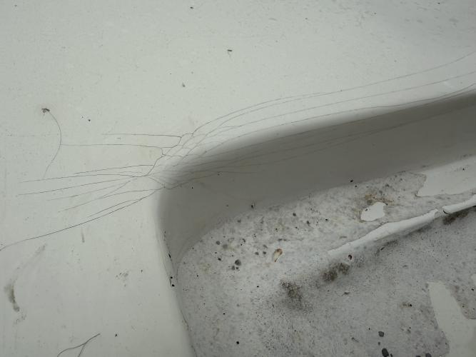

Vi allego anche le foto di una "ragnatela" trovata sulla mansarda, ho toccato con la mano e non sembra crepato, vi allego anche altre foto del camper

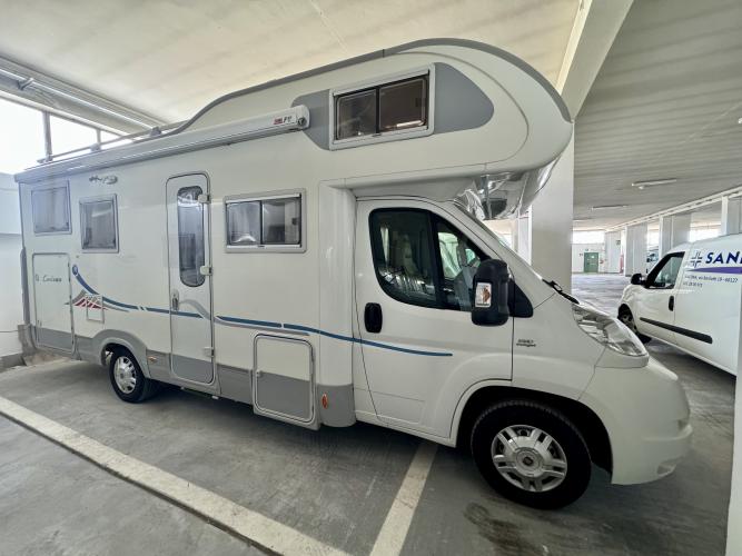

Questo invece è il mio Adria
