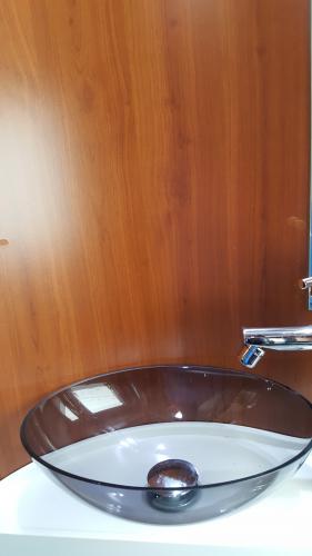

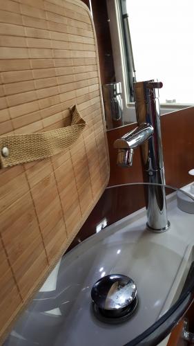

Con un po' di ritardo ecco le foto della rimozione dello specchio bagno MH87.
Ora non c'è più, perciò per rendere l'idea ho posizionato un coperchio laddove prima c'era lo specchio:
Lo stesso coperchio fatto scivolare verso il basso per far capire l'area del lavabo, già piccolo di suo, che di fatto lo specchio comprometteva:
immagine del lavabo privo dello specchio, notare lo spazio "liberato" rispetto alla foto precedente
foto d'insieme in cui sono visibili le tracce lasciate dalla rimozione dello specchio (copriviti adesivi sui fori rimasti dopo la rimozione delle viti).

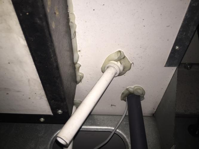

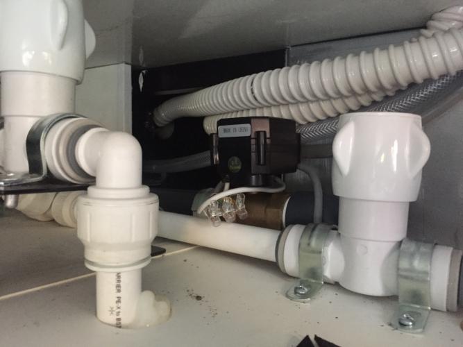

8C969A0C-F23C-4E85-A685-31F513423057.jpegCiao heidbz,
io ho fatto questa modifica acquistando un elettrovalvola da 1” su Amazon, ora è fantastico, da dentro ho messo un interruttore apri-chiudi.

lavorare in quel poco spazio non è stato facile ma con in po di pazienza si riesce, i cavi li ho fatti uscire dal foro dove passa il tubo di scarico e li ho fatti girare sotto per poi arrivare in cabina dietro al posto di guida, dove hai l’interruttore del riscaldamento a pavimento, se vuoi ti mando qualche foto per farti capire meglio.

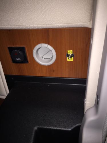

scusa se ti rispondo solo ora ma mi ero dimenticato, la valvola è una bacoeng mod. CR02 3 fili da 1”, con questa valvola puoi aprire chiudere e riposo.
i fili li ho fatti passare nello stesso foro del tubo e sotto la scocca sono andato verso la posizione di guida e risalito dietro al sedile, dove passa anche il tubo del serbatoio, e preso corrente dalla pompa dell’acqua.
ti allego due foto dove si vede da dove sono uscito con il filo e dove ho portato l’interruttore.
