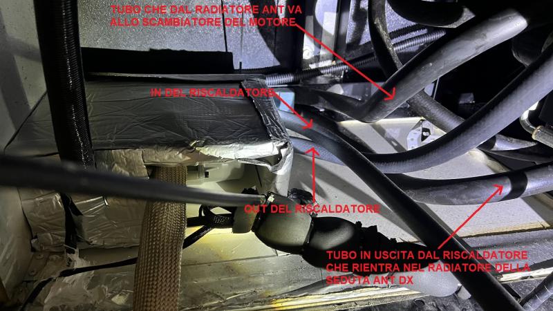

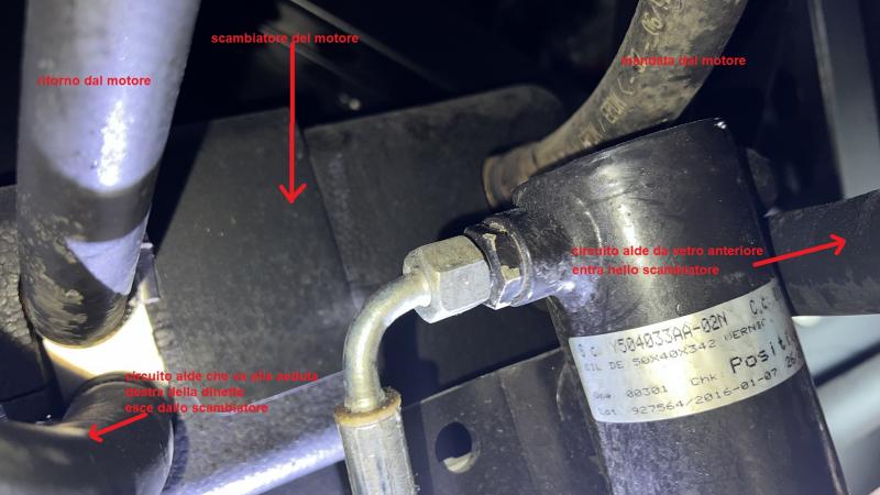

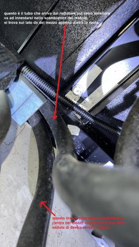

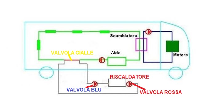

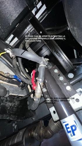

Ciao Marco,
finito di montare il riscaldatore a gasolio sul circuito alde
ti metto le foto che chiedevi anche se non è facile capire bene dalle immagini
questi sono gli scatti prima dell' intervento con l' impianto ancora originale, era solo stata piazzato il riscaldatore senza collegarlo
queste foto invece sono dell' impianto tutto collegato
in sintesi ho fatto un bypass come quello indicato nello schema, in modo che volendo posso escludere il riscaldatore e ripristinare l' impianto originale chiudendo la valvola rossa  e blu e aprendo la gialla
A disposizione!

Ciao Marco,  finito di montare il riscaldatore a gasolio sul circuito alde ti metto le foto che chiedevi anche se non è facile capire bene dalle immagini questi sono gli scatti prima dell' intervento con l' impianto ancora
originale, era solo stata piazzato il riscaldatore senza collegarlo   queste foto invece sono dell' impianto tutto collegato  in sintesi ho fatto un bypass come quello indicato nello schema, in modo che volendo posso escludere il riscaldatore e ripristinare l' impianto originale chiudendo la valvola rossa  e blu e aprendo la gialla A disposizione!
Bene adesso provalo in condizioni ottimali, poi ci dici la differenza tra le due tipologie di alimentazione.

In risposta al messaggio di lele71 del 09/02/2026 alle 16:08:20
ciao lele
si è vero dalle foto non si riese a capire tutto il giro dei tubi
in questi giorni vado a sdraiarmi sotto al camper per provare
a capire meglio, parlando coi tecnici webasto non mi avevano
detto di tutti i rubinetti e che fosse cosi macchinoso pero capisco
che cosi se ci fossero dei problemi si puo escludere uno o l altro
intanto grazie mille
