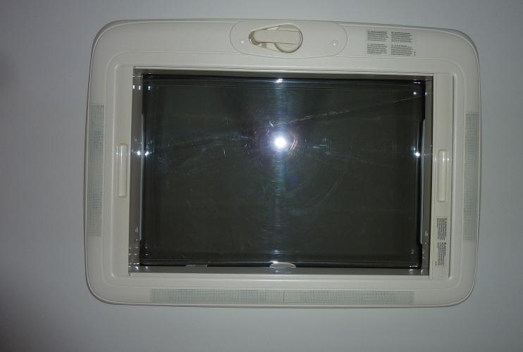

Sopra il letto trasversale del P67 mod. del 2013 è stato installato l'oblo' Dometic Seitz 50x70.
A forza di far girare la manovella al contrario per aprirlo (ho diversi oblo' e non tutti si aprono nello stesso senso) mi si è creato specialmente quando fa caldo uno sgrano nella manovella e sono costretto ad aiutala con il sollevare a mano i primi centimetri del cupolino trasparente. A qualcuno è capitato la stessa cosa con questo oblo' e come l'avete risolta? Come eventualmete si smonta la cornice dal di sotto senza il rischio di rovinarla?
Grazie ciao Adry

La cornice è applicata a pressione
Paolo DR

Grazie delle indicazioni. Per smontare la cornice interna sono da tagliere prima le griglie della ventilazione in quanto non sembra facciano un corpo solo con la cornice o si deve togliere tutto insieme? Provo a postare la foto del mio oblo'. Ringrazio anticipatamente del vostro aiuto

Questa mattina ho provato a risolvere il problema dell'oblò. Ho smontato la cornice che è inserita a pressione e con 2 viti che si trovano dopo aver tolte altre 2 viti che tengono la maniglia. Sopra la maniglia c'è una scatoletta nera fissata al telaio con 5 viti con all'interno gli ingranaggi per il sollevamento. Gli ingranaggi pur essendo il plastica non sembravano rovinati. L'unica cosa che sembrava rovinata era una boccola esagonale in plastica che è all'uscita della scatoletta nera e che è collegata a un esagono in metallo che fa alzare il cupolino.Ho pensato che il donno era stato causato dal collegamento plastica/metallo. In internet non ho trovato la scatola nera completa, per ovviare ho spessorato con un pezzettino di nastro in alluminio per ridurre il gioco. Per il momento funziona non so per quanto. Grazie del vostro aiuto e porgo saluti
Adry
