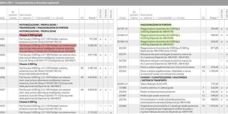

Inserito il 27/09/2024 alle: 14:14:15
Ciao e grazie...
Per cercare di capire che telaio ha ho guardato sul listino del 2021 (Ringrazio Camperonile perchè li mette a disposizione... comodità assoluta)
Screenshot%202024-09-27%20134627.pngA Livello teorico con lo stesso telaio dovrei poter salire 4400 kg perchè la differenza di prezzo a listino, la attribuirei solo a burocrazia.
Sulle tempistiche non sono spaventato, ma vorrei capire quanto potrebbe costare: 1 / 10 / 100.

Ciao e grazie... Per cercare di capire che telaio ha ho guardato sul listino del 2021 (Ringrazio Camperonile perchè li mette a disposizione... comodità assoluta) A Livello teorico con lo stesso telaio dovrei poter salire
4400 kg perchè la differenza di prezzo a listino, la attribuirei solo a burocrazia. Sulle tempistiche non sono spaventato, ma vorrei capire quanto potrebbe costare: 1 / 10 / 100.
A me costó 250 euro il nulla osta e circa 450 l’aggiornamento del libretto
Devi però vedere se il mezzo usato è un light o un Heavy che non sono gli stessi telai, fosse un light arriveresti a 3650 o 3850 se su alko, se Heavy declassato allora potrebbe arrivare a 4200-4400-4500 kg

In risposta al messaggio di 81Claudio del 27/09/2024 alle 14:14:15
Non credo sia come dici
Con il telaio light, arrivi a 3650, kg che è il telaio base che usano,poi, in fase di ordine del nuovo , puoi scegliere altri tipi di telaio che possono essere portati a 4/4,2/4,4t
Altrimenti, che senso avrebbe avere vari tipi di telaio se con uno solo arriveresti a 4500kg?
Devi capire che telaio ha
Modificato da impiegatodelvolante il 27/09/2024 alle 18:15:47
Non è così come pensi,  devi solo cercare la targhetta di metallo .
La maggiorazione di portata presuppone un adeguamento di particolari meccanici,  cambiano banalmente anche i dischi freno ed i mozzi ruota nonché i cerchi.
Aldo
