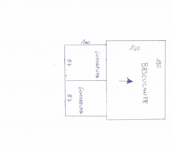

Sì Paolo, dormiamo alla grandissima con la testa a poppa! Stiamo utilizzando il materasso in dotazione a cui io ho aggiunto i due spessori di gommapiuma che ho sagomato della dimensione del tavolo. Ho portato il tavolo all'altezza
massima e con quelli appoggiati sopra raggiungo la stessa altezza del materasso del basculante. Il gioco è fatto! Spero che la foto postata precedentemente renda chiaro il sistema. Quando ci alziamo togliamo le due sagome di gommapiuma dal tavolo e le stiviamo sopra al basculante, lo spessore ridotto delle stesse mi consente di lasciarle li anche quando chiudo il basculante per viaggiare. Se dovessi rifare il tutto oggi non acquisterei più due pezzi di gommapiuma da 100x87x18h che mi sono costate ben €110 (d'altronde affiancate insieme formano praticamente un materasso per un singolo abbondante) ma cercherei di sostituire uno dei due pezzi con del materiale alternativo, tipo polistirolo espanso, sempre molto leggero anche se più rigido. Il secondo pezzo di gommapiuma lo appoggerei sopra, quello deve essere morbido per appoggiare i piedi. Come ho già detto precedentemente io modificherò uno dei due lati di entrambi portandoli da 87 a 50 cm, ma questo per adeguarlo alla mia altezza. Spero di essere stato sufficientemente chiaro nella spiegazione. Magari al fresco di Auronzo a te viene in mente un ulteriore step per migliorare questa semplice idea! Buona montagna!
Si vede che sono "gnucco!"  Non capisco. Il basculante te è lungo 185/190 cm ed è largo 140. Ora il 140 è diventata parte della  lunghezza che diventa 240 aggiungendo, longitudinalmente la misura di 100 cm. Quello che non mi torna è la larghezza. Perchè se affianchi 2 pezzi per 87 cm fanno 174 e non 190 come hai scritto. Poi scrivi che accorci il lato di 87 portandolo a 50 per adeguarlo alla vostra altezza .... e a questo punto mi perdo
La freccia indica il senso di marcia.
Cioè io avevo capito che i 2 pezzi di gommapiuma li disponevi così, ma poi, con la spiegazione successiva non ci stanno più. Quindi ?
E' giusto per capire ... io non potrei mai mollare il materasso ortopedico + memory da 20 cm che ho fatto fare apposta per il camper ricopiando quello di casa, ma a questo punto la curiosità è più forte di me.... laugh

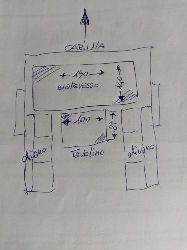

No Paolo, mi sono evidentemente spiegato male io.
I due nuovi pezzi di gommapiuma vanno messi uno sull'altro sul tavolo, questo per raggiungere l'altezza del materasso già in dotazione.
A questo punto la lunghezza del materasso diventa la sua larghezza (190) mentre nella sola zona centrale del tavolo si ha una nuova lunghezza di 227 (140+87) mentre rimangono nei due passaggi sui divani la lunghezza di 140. La nuova lunghezza di 227 (che andavo ad accorciare di circa 30) è solo per la parte centrale e viene utilizzata per stendere le gambe.
Allego schizzo sperando di non aver fatto troppa confusione.
Stefano

Ok, ora mi è chiaro. Solo che devo spiegarti che la "poppa" è la parte posteriore della barca e non quella anteriore. Voi dormite con la testa verso il davanti (prua) . Quindi la parte del corpo che finisce sulla gommapiuma sono solo le gambe che, ovviamente, hanno meno problemi della schiena. Beh, così hai fatto un ottimo lavoro, per me ora non è un'esigenza, ma se mai dovesse diventarlo saprò da cosa trarre spunto. Grazie !

Sono un grande marinaio, Paolo, questo vedo che lo hai colto al volo!
Guarda, in cinque notti di test io mi sono alzato solo una volta ma nel tempo probabilmente non sarà più così...
La comodità di scendere serenamente e in autonomia è comunque impagabile e questo già basta visto che l'impegno di allestire il nuovo letto è veramente irrisorio. Poi avere una larghezza di 190 ti consente di "spalmarti" come vuoi.
Noi non siamo una coppia "abbondante", in due pesiamo 130kg, ma chi ha dimensioni e peso più importanti può avere grandi vantaggi.

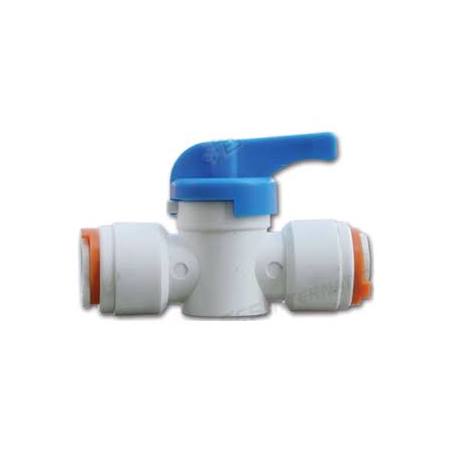

Penso tu ti riferisca allo scarico del serbatoio delle acque chiare. Io non ce l'ho sul lato opposto, ma un  paio di metri indietro rispetto a quello delle acque grigie (Lavandino, secchiaio, doccia).
Challenger, ma penso che Autostar non sia diversa, mette un tubo in plastica che esce sotto il pavimento con un tappo di questo tipo
Togliendo questo tappo si svuota completamente il serbatoio delle acque bianche ad esclusione dell'acqua contenuta nel boiler che va scaricata aprendo la valvola Elasi.
Il problema è che quando avrai tolto un po' di volte quel tappo (e comunque devi coricarti sotto per poterlo togliere), lo stesso non terrà più e tu dovrai sostituirlo o accettare la goccia sotto il camper.
Io ho sostituito quel tappo con un rubinetto simile a questo:
In questo modo io infilo una mano sotto il bordo del camper ed individuo il rubinetto, aprendolo scarico tutto il serbatoio.
Esattamente io ho montato questo,
https://www.ebay.it/sch/i.html?...
ma importante è il concetto, ne esistono di diverse fogge.  Devi sincerarti del diametro del tubo in uscita che dovrebbe essere da 15 mm.

Io ho fatto esattamente come te, con un altro rubinetto ma il concetto è lo stesso.
Come si dice qui nel forum: poca spesa, tanta resa.

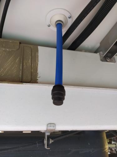

Oggi ho sfidato la temperatura modello Saigon e sono andato a vedere com'è posizionato il tubo di scarico delle chiare...ha un tappo diverso, ho provato a svitarlo, tirarlo, avrei voluto anche morderlo...non fa una piega! Prima di fare danni qualcuno ce l'ha simile e mi dice come toglierlo?WhatsApp%20Image%202022-06-14%20at%2019_04_40.jpeg
Vorrei replicare quanto ha fatto Paolo62 così non ci penso più.
Stefano

Non riesco a capire cosa ti serve/interessa togliere e nemmeno il xke.
Mi pare tutto pronto e servito!
Forse vorresti togliere il tubo blu da sopra?
A me pare un innesto rapido!
Temisto

Intendevo il tappo...non certamente il tubo...

Quel tappo lì è esattamente quello che ti ho postato un po' più sopra. Per toglierlo bisogna tirare verso il basso l'anello che si trova in alto a contatto con il tubo blu. Se provi con un unghia noterai che (faccio riferimento alla posizione del tappo nella foto) in alto un anello, alto 2-3 mm. Poi una gola dove potrebbe essere inserito un anello a forma di ferro di cavallo (seeger) , Poi trovi la capsula che tappa il tubo . Se c'è il seeger lo devi togliere. Si tratta di un anello elastico che si toglie tirandolo dalla parte opposta a dove è interrotto
e si sfila così:
Tolto  l'anello tiri il primo anello in alto verso il corpo del tappo e contemporaneamente tiri il tappo che si sfila da tubo.
E' più semplice farlo che descriverlo.
Il rubinetto che andrai a comprare dovrà essere dello stesso diametro, vedrai che è da 15 mm.
Modificato da Paolo62 il 15/06/2022 alle 22:30:20
18/11/2007 7588
Inserito il 15/06/2022 alle: 22:33:06
Attenzione che una volta tolto, èm facile che il tappo non tenga più. Nel caso dei tagliare il tubo di un paio di millimetri per ripristinarne la cilindricità e a quel punto, reinserendo il tappo, otterrai la tenuta. Però non si può accorciare il tubi troppe volte quindi questa è una delle ragioni per le quali io ho sostituito un rubinetto al tappo. Quel rubinetto io non lo toglierò mai, in quanto per svuotare il serbatoio basterà aprire il rubinetto senza sfilarlo dal tubo.

Sei stato chiarissimo Paolo, io non ho visto nessun seeger, guarderò sicuramente meglio poi farò quello che hai fatto tu.
Mi sembra la soluzione migliore anche per evitare di spiattellarsi sotto al camper le volte che si vuole svuotare le chiare velocemente.

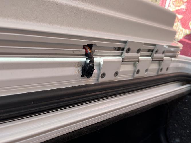

Ma solo a me si è subito distrutta la protezione in plastica dei fili della porta cellula?
