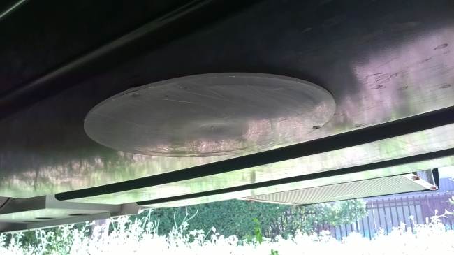

Peccato per le prime magagne verificate nell'ultimo week end: livelli acque grigie e bianche inaffidabili , ma sopratutto
serbatoio acque grigie che si e' messo a gocciolare facendomi trovare un bel laghetto profumato in piena AA blushblushangry
A proposito, visto che non ho potuto controllare, qualcuno sa se ci sono viti che si possono allentare sotto al serbatoio per
la tenuta idraulica ? Sto parlando del serbatoio, non dello scarico. Mi era sembrato di vedere un cerchio in mezzo al serbatoio
da cui proveniva il maggior gocciolamento, forse ci sara' un ispezione con guarnizione di tenuta; comunque settimana prossima
andro' a verificare.

per ora problema risolto; si trattava proprio di quel coperchio circolare che avevo intravisto.
Questo è praticamente un tappo di plastica in mezzo al serbatoio grige che probabilmente serve ad ispezionarlo
senza dover smontarlo; viene montato a pressione ed assicurato con tre autofilettanti .
Di queste una ha mollato il coperchio che ha cominciato a perdere; sarebbe bastata una piccola guarnizione per assicurare la tenuta .
Per quanto riguarda il problema dei livelli lo faro' controllare alla prima occasione in officina .

Ciao Fly,
non ho capito se il tappo raffigurato nella foto che hai postato è collegato direttamente al serbatoio oppure è una semplice copertura per poter accedere al serbatoio vero e proprio, se fosse vera la prima ipotesi un tappo a pressione con tre viti mi sembra veramente una cosa molto misera e posticcia oltretutto senza una sorta di guarnizione di supporto nonono.
Nel caso invece fosse solo una semplice copertura allora il serbatoio perde, è così?

Ciao sailor,
questo è proprio un MISERO tappo di plastica neanche troppo consistente visto che il forellino della vite si è slabrato dopo pochi km.
Va a tappare un foro di ispezione neanche troppo piccolo, circa 20 cm di diametro, del serbatoio grigie.
Sicuramente appena avro' risolto il problema dei livelli (penso che l'officina dovra' dare un occhiata alle sonde proprio da quel foro)
provvedero' alla sistemazione definitiva con una guarnizione o con un filo di silicone.

Ciao Fly,
io opterei per una guarnizione magari toroidale se si riesce a trovare la misura, con il silicone secondo me poi diventa più complicato da staccare
nel caso ci fosse la necessità di rimuovere nuovamente il tappo.
Quindi hai una piccola perdita dal serbatoio delle acque chiare, è vero?

Ciao sailor, adesso ho risolto, non ho perdite anche se ho provato il serbatoio a casa senza riempirlo.
Quando mi sono accorto del problema in AA rientrando dalla spiaggia ho trovato una bella pozzanghera blush
e che profumino blushblush
Il problema è subito risolto, pero' potevano adottare una soluzione piu' idonea; diciamo che la guarnizione
farebbe tenuta se esternamente ci fosse un anello che stringa le due parti . In realta' e' solo plastica avvitata su plastica
tanto è vero che una vite ha allargato il foro mollando il coperchio. Penso che , se faro' io il lavoro , mettero' un filo di silicone
e qualche altra autofilettante ; dopotutto non è che si vada a smontarlo tutti i giorni sadfrown
