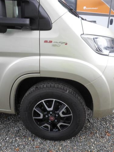

da maggio dello scorso anno ho un Lyseo come il tuo e di serie ha i cerchi in lega da 16".

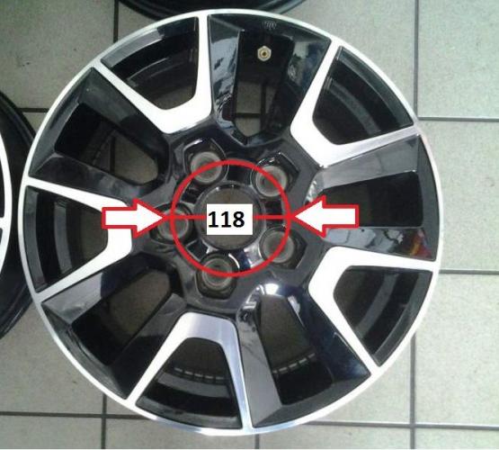

Dovrebbe avere il telaio Light e quindi montare questi cerchi:

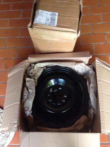

Fare una ruota di scorta con cerchi adatti a questo speciale mozzo non è semplice ed io, il cerchio, l'ho trovato in Germania dalla Augustin Grup venduto in offerta a circa 90€ spedito a casa.
Per reperire i cerchi oltre ai consueti dati 6X15 5x118 ET68 71,1 è determinante il diametro del cerchio circoscritto dai fori e quindi il 5x118.

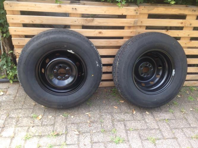

Poi monta pneumatici 225/75 16" e pure questi sono difficili da reperire come usati ma in discrete condizioni e tali da supportare in sicurezza un'eventuale emergenza.
Non trovandolo da alcun gommista nella mia zona ne ho preso uno su un sito on-line, quello che costava meno ma con sufficienti caratteristiche ed indice di carico superiore ai Michelin montati di serie; comunque sempre entro le caratteristiche richieste nel libretto.

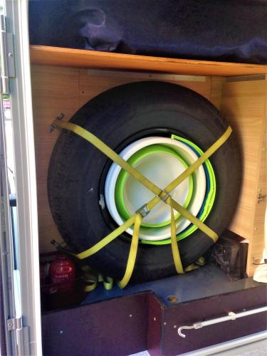

L'ho poi alloggiata nel garage:
Nella foto vedi due ruote perchè una era per un amico.

...a proposito Alex, saresti così gentile da spiegarmi come hai agganciato le cinghie che sorreggono la ruota? I ganci da avvitare alla paratia nel gavone hanno dei rinforzi posteriori e come? Il peso da sorreggere non è indifferente. Grazie se vorrai delucidarmi sulla tua soluzione.

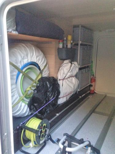

Ciao Elio,
sperando di non doverla usare mai trovo che appesa al telaio ed esposta agli schizzi d'uso del camper non sia una buona soluzione. Certamente non rubi spazio utile per altre cose ma dover armeggiare per togliere una ruota magari incrostata di fango e con meccanismi magari arruginiti mi fa star già male. Poi, per mio carattere ogni qualche mese la toglierei da sotto per pulire e lubrificare.
Comunque anche nel garage mi ha dato problemi in quanto è posizionata sotto il letto dove dorme mia moglie e mi ha stressato la vita per l'odore che sentiva di notte.
Abbiamo così fatto una copertura in robusto telo plastificato e non si è più lamentata.
Ho voluto anche rinforzare dal'interno la parete di appoggio della ruota in quanto si trattava di spessori inconsistenti.
Ho comunque sempre la possibilità di metterla sotto.

Ciao Elio, sperando di non doverla usare mai trovo che appesa al telaio ed esposta agli schizzi d'uso del camper non sia una buona soluzione. Certamente non rubi spazio utile per altre cose ma dover armeggiare per togliere
una ruota magari incrostata di fango e con meccanismi magari arruginiti mi fa star già male. Poi, per mio carattere ogni qualche mese la toglierei da sotto per pulire e lubrificare. Comunque anche nel garage mi ha dato problemi in quanto è posizionata sotto il letto dove dorme mia moglie e mi ha stressato la vita per l'odore che sentiva di notte.  Abbiamo così fatto una copertura in robusto telo plastificato e non si è più lamentata. Ho voluto anche rinforzare dal'interno la parete di appoggio della ruota in quanto si trattava di spessori inconsistenti. Ho comunque sempre la possibilità di metterla sotto.
Bellissima sistemazione, complimenti, sembra fatta dalla casa.
Poi, messa nella parte anteriore del garage (se non vedo male) ha due vantaggi:
- il peso è spostato avanti
- in caso di frenata brusca non tira sulle cinghie ma è la parete che la trattiene.

Grazie Tommaso,
effettivamente sembra fatta apposta!
Non grava sul pavimento del garage ed è di giuste dimensioni per un pneumatico da 16".
La parete di fondo non è robustissima ma ho provveduto a rinforzarla con due traversine di legno opportunamente fissate e poi vi grava solo in frenata.
Questo camper non ha un garage molto grande ma è ben proporzionato e son riuscito a farci stare quanto mi proponevo.
