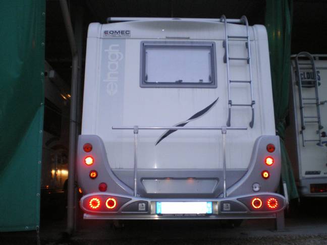

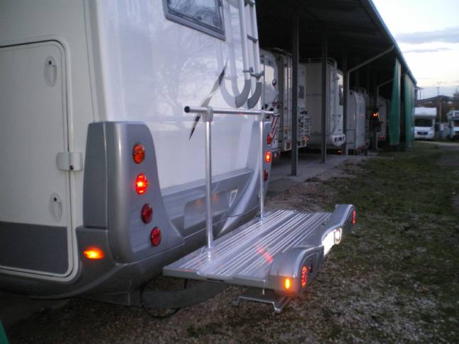

Ciao Pino, come vedi dalle foto il portamoto viene inserito in due alloggiamenti fissi che si trovano sotto i longaroni ,non lateralmente per non dovere tagliare il paraurti.Per il montaggio ci vogliono una decina di minuti,è una cosa che faccio da solo,il tutto viene bloccato con quattro bulloni passanti.ho fato montare gli ammortizzatori AL-KO .Ho due Liberty un 50 ed un 125
