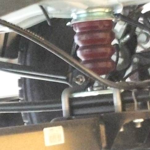

Cari Arcaposseduti ho urgente bisogno di confrontarmi con i possessori, come me, di M 716 GLT o di altri mezzi montati su Ducato di penultima generazione.
Vi spiego in breve il problema, sul quale mi sono dilungato in un post accessori "sos - soffietti ad aria".
Durante alcuni lavori in officina, il centro assistenza mi ha convinto a montare dei soffietti ad aria sull'asse posteriore, argomentando su presunti rischi, in termini di sicurezza, derivanti dal viaggiare con un posteriore piuttosto schiacciato (a carico medio il tampone di fine corsa distava circa un paio di centimetri dalla balestra).
Le domande sono le seguenti:
- quanto dista questo tampone dalla balestra dei vostri camper?
- avete trovato utile montare le sospensioni pneumatiche (o soffietti ad aria), se l'avete fatto? Premetto che io voglio farli togliere. Il mezzo non mi dava nessun problema di dondolio e stabilità (forse si appoggiava sui tamponi, a pieno carico?), mentre adesso anche a 4 atm trovo un rollio e una instabilità molto fastidiosa a velocità autostradali. Sopra i 100 km orari mi sembra di stare su una saponetta, con grande fatica e stress di guida, specialmente passando a fianco di altri mezzi
- è plausibile che ci sia un rischio di sicurezza o di struttura del camper se ripristino la situazione preesistente? Premetto che ho fatto di recente un viaggio con tappe da oltre 1.000 km per volta e il mezzo andava che è un piacere. Si guidava come un'auto, in autostrada
Il centro assistenza è disponibile a togliere i soffietti. Proposta molto onesta che apprezzo e che sto valutando seriamente.
Mi date una mano per decidere. Aumentare ancora la pressione dei soffietti (doppia balza) è fuori discussione, perché il mezzo è già troppo alto, con eccessiva distanza da terra del gradino e necessità di cunei ogni volta, anche stando fermi in parcheggio!!! A me piaceva così tanto basso come prima, ben diverso dai Laika che mostrano le gambe sotto la minigonna!!
Attendo vostre
Stefano

riguardo i soffietti o sospensione pneumatiche la mia esperienza invece è estremamente positiva,
Prima avevo un camper al quale era stato aggiungo un foglio di balestra però il comportamento non mi soddisfaceva in quanto soprattutto in autostrada soffrivo lo schiaffo laterale nel sorpasso dei TIR.
Il mio camper attuale invece ha le sospensioni pneumatiche marca TOP Drive e la pressione va tenuta in un range max di 2 bar (le tengo a 1,8 e non è leggerino il mio camper)
Ora non vorrei che tu invece parlando di pressioni di 4 bar le abbia caricate troppo, praticamente ti fa un effetto rimbalzo.
Senti il produttore le mie ripeto sono delle TOP Drive con soffietti a doppia ciambella marcati Pirelli.
Dacci notizie.

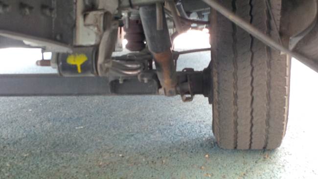

Ciao Simone, sicuramente un foglio supplementare di balestra potrebbe essere una soluzione. Penso migliore del soffietto ad aria, di cui non sono affatto soddisfatto.
Il mio quesito in realtà era però un altro: esiste davvero un problema di sicurezza, nell'avere il tampone di fine corsa così vicino alla balestra, come il centro assistenza mi ha detto? Se le cose non stanno così, io non sento davvero alcuna esigenza di fare modifiche di qualsiasi tipo all'assetto che avevo in precedenza, che potrei banalmente ripristinare, facendo smontare le sospensioni pneumatiche. Il camper andava che era una meraviglia, non toccavo dietro neanche salendo sui traghetti, il gradino non risultava eccessivamente alto da terra e il pavimento era perfettamente orizzontale, non inclinato verso il muso, come ora...
Oggi sono andato a vedere un camper uguale al mio, con soli 16.000 km, e la situazione di balestre e tampone di fine corsa era sostanzialmente la stessa, nonostante avesse parecchi accessori pesanti in meno. Se qualcuno ha una risposta tecnica all'argomento, mi sarebbe di grande aiuto.

Le sospensioni pneumatiche montate sul mio dovrebbero essere delle Top Group, del gruppo Goldschmitt, a doppia balza. Così mi è stato detto. Non avendo ultimato altri interventi, in attesa di pezzi di ricambio, non ho ricevuto ancora la documentazione delle sospensioni. Il centro di assistenza mi ha fatto aumentare a 4,5 atm la pressione, poi stabilizzatasi a 4 atm.
Il camper sembra troppo rialzato, posteriormente. Però a pressioni più basse (provate a 3, a 2 e 1,5) il camper era meno rialzato ma il dondolio ancora più vistoso e potenzialmente pericoloso. In pratica serpeggiavo. Bah, non capisco proprio. Comunque secondo me tutti gli arca su Ducato hanno la stessa situazione di balestre schiacciate.
Appena arrivano le gomme anteriori nuove riprovo il tutto e poi decido per lo smontaggio o meno dei soffietti.
Modificato da styd il 14/07/2015 alle 06:12:13

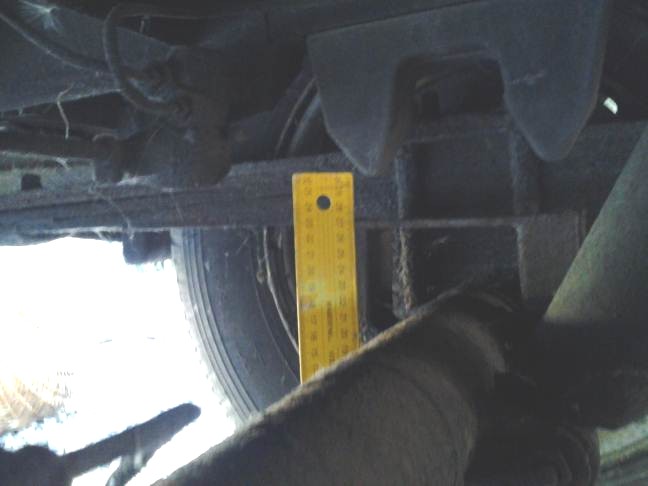

X styd. Domani inseriró una foto della situazione  delle mie balestre . il mezzo è un Europa new deal su ducato maxi  prima serie. Vedrai che le balestre necessitano di una nuova centinatura ma la distanza di esse dai tamponi è piû che sufficiente per garantire  confort e guidabilità  ed evitare danni agli stessi e agli ammortizatori . Mi pare chiaro che iln tuo mezzo ha peso in ordine di marcia tale da sforare la portata totale della meccanica con ovvie conseguenze sugli elementi del retrotreno e del telaio in generale , hai mai pensato di razionalizzare il carico del mezzo cercando di ridurre il  peso di 100/150 kg ?
Modificato da simone67 il 14/07/2015 alle 10:51:15

Breve aggiornamento. Il problema alle gomme anteriori c'era eccome. Montate le due Vanco nuove il camper non solo va dritto (e ci mancava pure), ma risulta molto meno instabile, perché viene meno quel fattore di innesco del serpeggiamento, dovuto alla necessità di recuperare la perdita di traiettoria dell'avantreno.
Non ho viaggiato in autostrada, ma stando intorno ai 100-110 km orari, dove possibile, mi sembra che la situazione sia migliore. Il passeggero mi diceva di percepire un certo saltellamento della coda, che a me non risultava percepibile. Ho provato ad abbassare la pressione delle sospensioni a 3 atm. Ma la prova è rinviata ai prossimi giorni.

Sul nostro abbiamo un margine compreso tra i 4/3 cm prima che le cuspidi del tampone in gomma tocchino la piastra sottostante solidale con la traversa del ponte rigido, sottolineo che sia le balestre che gli ammortizzatori sono  originali ( 28 anni di servizio )  .Il mezzo è attualmente caricato con  biancheria estiva e invernale, serbatoio GPL pieno ,serbatoio carburante a metà , scatolame vario,  diverse decine di litri di acqua potabile nei due serbatoi . Mancano all'appello il pieno  dei due serbatoi acqua potabile e l'equipaggio (2), nonché derrate alimentari in frigo. Chiaramente se il tuo sfiora già i 34 quintali a vuoto c' é poco che puoi fare.
