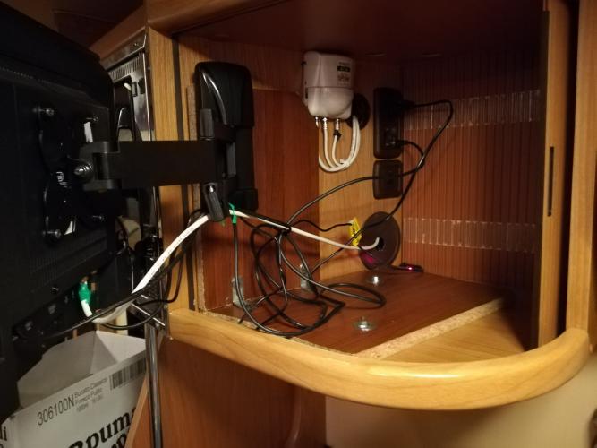

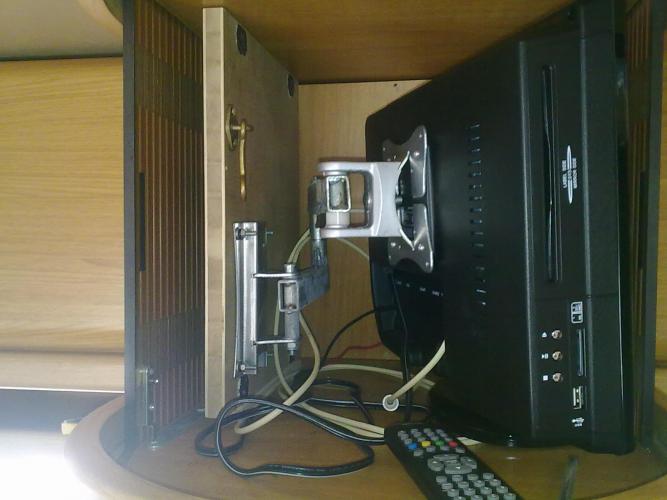

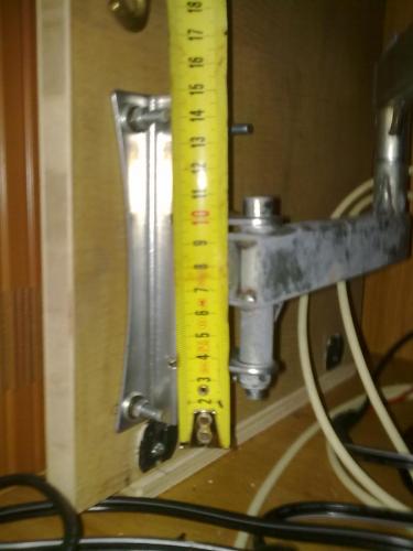

Buongiorno, avrei bisogno di consigli ho preso il portatv snodabile e vorrei installarlo all'interno del mobiletto tondo che é affianco il forno, li mi arrivano 12v e 220v, satellite e digitale terrestre e se tutto va bene
dovrei riuscire a chiuderlo lo stesso (sono al limite), anche se rimane aperto non importa il problema é la parete che divide questo spazio con il forno é troppo fine e provando fissarlo alla fine girano a vuoto. Premetto che la tv pesa 2,5 kg e il porta tv peserà credo sotto il kg. La mia idea era di fissarlo con del millechiodi oppure boh fare una elle in legno e fissarlo cmq tra pavimento e parete verticale in modo da fissare il porta tv in quel legno ma si sembra troppo laborioso. Suggerimenti?
con queste foto penso che hai capito come procedere
mi raccomando la base del legno verticale deve essere sostansiosa altrimenti le viti entrano nel burro
facendo così non tocchi la parete originale del camper

In risposta al messaggio di flavius67 del 24/10/2017 alle 15:25:49
con queste foto penso che hai capito come procedere mi raccomando la base del legno verticale deve essere sostansiosa altrimenti le viti entrano nel burro facendo così non tocchi la parete originale del camper
Sto facendo una roba simile dopo metto le foto, grazie
Ciao grazie della dritta avevo cominciato un lavoro poi ho guardato le tue foto e ho rifatto, ho fatto con pezzi di compensato rimasti da un lavoro fatto nel westfalia t2, un piano d appoggio fissato su dei buchi precedentemente trovati fatti dalla ex proprietario poi ho fatto una elle, domani per sicurezza cercherò di bloccare in alto. Poi quando viaggio la metto dentro con sotto uno strato di plastica con bolle d aria IMG_20171025_184506.jpgIMG_20171025_184438.jpgIMG_20171025_201718.jpgIMG_20171025_201837.jpgIMG_20171025_201535.jpg

In risposta al messaggio di Ivan e Maria del 25/10/2017 alle 20:32:41

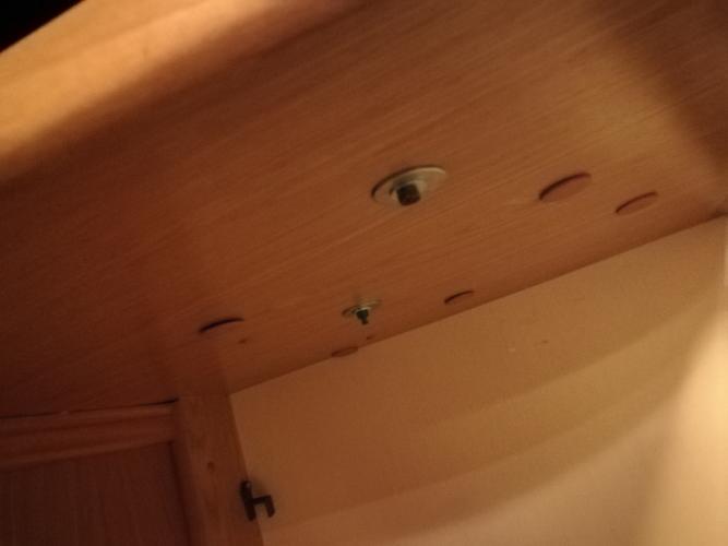

Buona sera a tutti!smiley
Ciao Ivan, cosi' va bene, comunque secondo me sarebbe bastato un rettangolo dietro la placca del porta tv...un rettangolo di legno un po' piu' grande della placca, incollato con silicone e avvitato con 4 viti corte, sulla paretina adiacente al forno. La placca metallica  nera poi, avvitata sul rettangolo di legno con altre 4 viti un pò più lunghe, tali da passare il rettangolo di legno e ancorarsi anche loro sulla paretina...Complimentoni, bel mezzo veramente curato....yes

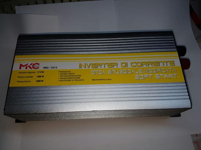

Oggi ho acquistato questo inverter da 1000w,  a 50 cucuzze, praticamente nuovo, un giallone cinesone distribuito da Melchioni....quindi un minimo di qualità è presente...a breve lo monterò  dietro il sedile guida e mettero un paio di prese dove mi è piu comodo...yes

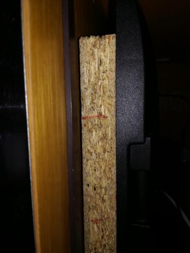

Bravo yesma hai utilizzato truciolato ?
Se così fosse hai aggiunto 1kg di troppo

In risposta al messaggio di flavius67 del 26/10/2017 alle 01:43:06
Bravo ma hai utilizzato truciolato ?  Se così fosse hai aggiunto 1kg di troppo
Mi par sia trucciolato di 2 cm sembra tenere saremo sui 3kg dopo provo a guardare IMG_20171026_080156.jpg
