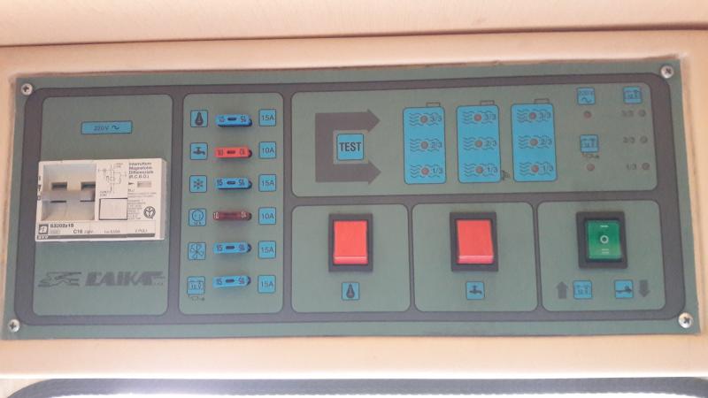

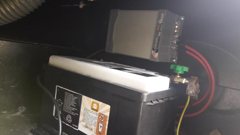

Inserito il 08/11/2017 alle: 07:32:31
buongiorno
qualche tempo fa chiesi il vostro aiuto per intervenire sul caricabatterie. finalmente sono riuscito a dare il lavoro. ho messo un nuovo caricabatterie a due uscite diretto alla bs e bm, il vecchio originale l'ho lasciato al suo posto ed ho sostituito il deviatore bs-bm del quadro con un on-off-on in modo possa continuare ad avere una linea diretta per le luci cellula in posizione off e poterlo utilizzare come muletto in caso di necessita per caricare le batterie portandolo a scelta sulle posizioni on.
saluti e grazie
Modificato da bexwiller il 08/11/2017 alle 07:33:35

Inserito il 08/11/2017 alle: 07:50:19
In risposta al messaggio di bexwiller del 08/11/2017 alle 07:32:31
buongiorno qualche tempo fa chiesi il vostro aiuto per intervenire sul caricabatterie. finalmente sono riuscito a dare il lavoro. ho messo un nuovo caricabatterie a due uscite diretto alla bs e bm, il vecchio originale l'ho
lasciato al suo posto ed ho sostituito il deviatore bs-bm del quadro con un on-off-on in modo possa continuare ad avere una linea diretta per le luci cellula in posizione off e poterlo utilizzare come muletto in caso di necessita per caricare le batterie portandolo a scelta sulle posizioni on. saluti e grazie
Hai fatto uno schema di collegamento?

Inserito il 09/11/2017 alle: 20:41:20
Complimenti , ingegnosa idea
che cb hai usato ? Il mio ancora originale  a 220 v mi fa impazzire , mi manda in blocco il turbovent digitale

In risposta al messaggio di flavius67 del 09/11/2017 alle 20:41:20
Complimenti , ingegnosa idea  che cb hai usato ? Il mio ancora originale  a 220 v mi fa impazzire , mi manda in blocco il turbovent digitale
Ciao Flavio,
il turbovent ti può andare in blocco il turbovent digitale se l'hai collegato alla linea luci; in tal caso hai un'onda pulsante unidirezionale a 100 Hz e non una vera continua. Nel caso collegati in parallelo alla presa portatv sopra la cucina.
ciao, massi

bexwiller
bexwiller
Inserito il 10/11/2017 alle: 08:02:18
le modifiche necessarie sono minine. nel quadro ho sostituito solo l'interruttore basculante con uno a tre posizioni on off on. in posifione off la bs e bm non vengono ricaricate da cb laika che alimenta solo le luci della cellula.
