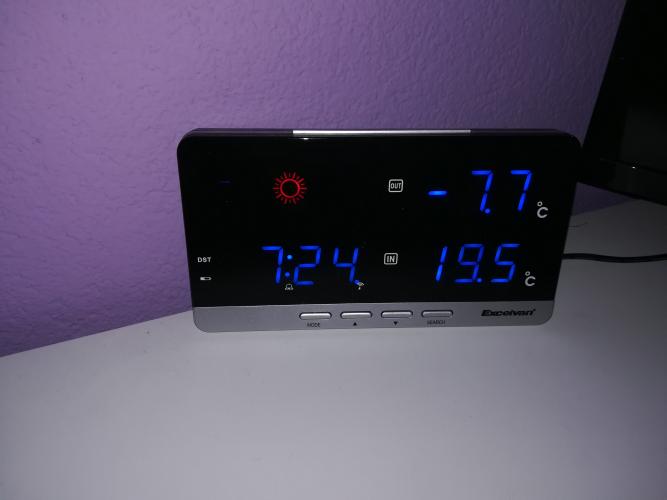

Inserito il 04/12/2017 alle: 17:01:29
Manco nel frigo di casa ho queste temperature
