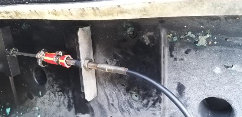

Inserito il 06/07/2019 alle: 13:59:25
ok . proprio oggi mi son deciso e ho ritirato giu' il serbatoio per riallacciare il  cavi flessibile come indicava  Roby. ora pero' non riesco ad allacciare il cavo alla ghigliottina. se provo a stringere il dado sull asta della ghigliottina poi mi gira tutto il cavo . devo  scollegarlo ? dal comando vicino il vaso  e se si come? ... visto che c ero ho sostituito la ghigliottina  speciale laika  bla bla  ...43  euri scontata...
saluti
Ale
k3cco
k3cco
15/08/2011 1348
Inserito il 06/07/2019 alle: 14:47:11
Forse non ho capito bene il problema...dal lato ghigliottina il cavo termina con una barra filettata che va unita a quella che fa da tirante alla ghigliottina. Per unirle si usa quel connettore filettato internamente che si vede nel mio fai da te e che viene bloccato da due dadi.
Francesco
www.ecovippari.com
clipper
clipper
21/02/2003 603
Inserito il 06/07/2019 alle: 16:26:13
si si Francesco quello intendevo ma non ci riesco ora l ho collegato con un po' di fantasia...ora vesi se dal cellulare riesco adninserire  la.foto.
clipper
clipper
21/02/2003 603
Inserito il 06/07/2019 alle: 23:45:07
ecco ho collegato in questo modo,,,poco ortodosso ma sembra funzionare,,,non riesco ad agganciare la corda  alla barra filettata (in parte) della ghigliottina  appena serro poi si smolla in quanto la corda gira su se stessa.
prima di richiudere ho fatto aprire e chiudere una 20ina di volte,,,sembra ok
tanto mi perde dopo aver scaricato quindi mitocchera' tirar giuù di nuovo il serba e sigillare e stringere le  viti  a  modino,,,
senza  fine,,,
saluti
Ale
Modificato da clipper il 06/07/2019 alle 23:46:32
