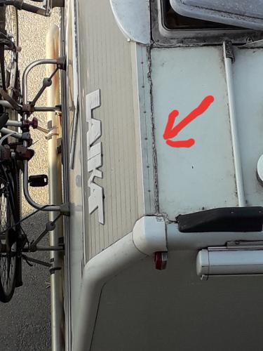

20190719_185807.jpgCarissimi, ho trovato le viti di questo profilo tutte lente
 l'eco vip è stato il primo camper della Laika ad eliminare i cantonali con le viti esterne proprio per evitare le infiltrazioni ...quindi mi verrebbe da dire che queste viti, in qualche modo, non siano passanti ... e il fatto di essere lente non permette infiltrazioni ...
cosa ne pensate?

In risposta al messaggio di claudik del 19/07/2019 alle 19:01:50
Carissimi, ho trovato le viti di questo profilo tutte lente  l'eco vip è stato il primo camper della Laika ad eliminare i cantonali con le viti esterne proprio per evitare le infiltrazioni ...quindi mi verrebbe da dire che queste viti, in qualche modo, non siano passanti ... e il fatto di essere lente non permette infiltrazioni ... cosa ne pensate?
Quelle viti sono fissate su un travetto in legno del tetto se le hai trovate lente è meglio toglierne una ad una
( non tutte insieme ) sigillare il foro e rimettere le viti facendo sbordare il sigillante

Inserito il 20/07/2019 alle: 11:56:02
Graie Robir.
Appena rientro Procedo
