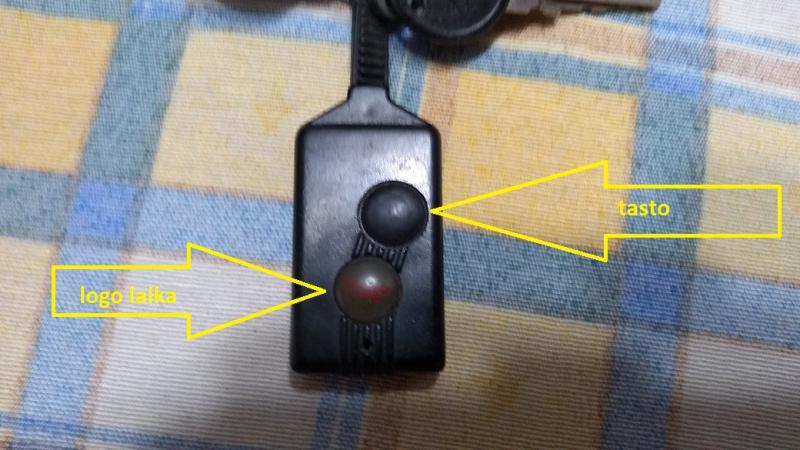

Ah scusate, dimenticavo, quando premo il telecomando fa la regolare serie di luci e dove c'è la centralina si sente che fa tac tac tac tre volte in chiusura  edue in apertura però non succede niente.
Io ho il telecomando quello rettandolare con un solo pulsante.

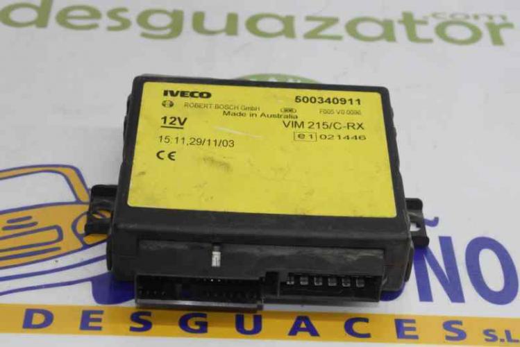

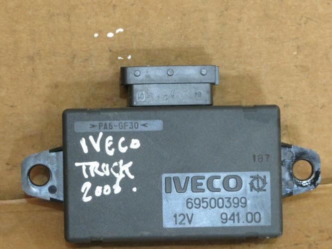

ho trovato foto della centralina  potrebbe essere questa?

Probabilmente è quella, io di fusibili ho visto solo quelli sotto lo sportellino dei fusibili e li ho controllati tutti uno ad uno due volte ma li sono tutti ok, se  poi ce ne sono altri dedicati alla centralizzata non so dove guardare.

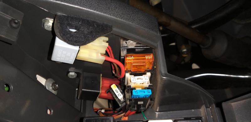

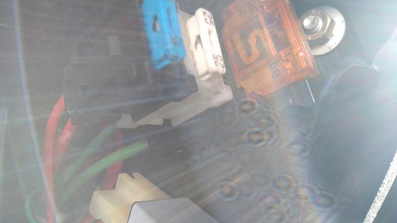

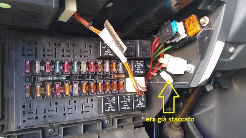

Rieccomi, ho controllato sotto il piantone dello sterzo e non c'è nessun relè, gli unici che ho visto sono nella scatola fusibili,

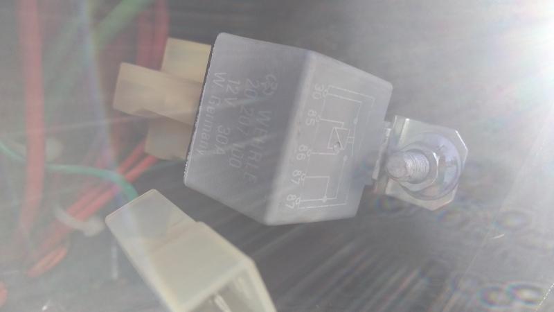

il cavetto staccato era già staccato e non ho visto nessun  posto dove riconnetterlo, potrebbe erssere quel relè bianco quello della chiusura?
ho provato a sostituirlo con uno di quelli sulla scatola ma non ha funzionato, penso non siano uguali ma non me ne intendo, sopra questo relè si sono 3 fusibili
che così ad occhio non mi sembrano originali del mezzo,qualcuno puà vedere la sua scatola fusibili se è come la mia?

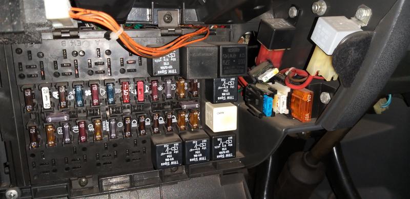

Appena rientro scatto le foto e ti dico

Inserito il 11/02/2020 alle: 19:29:52

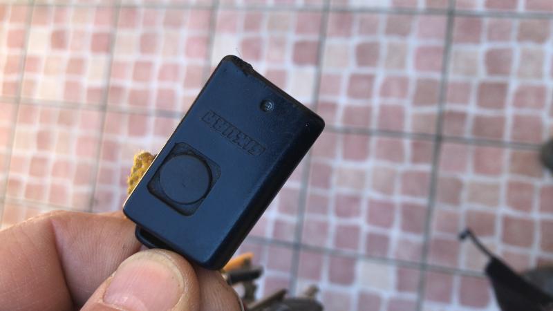

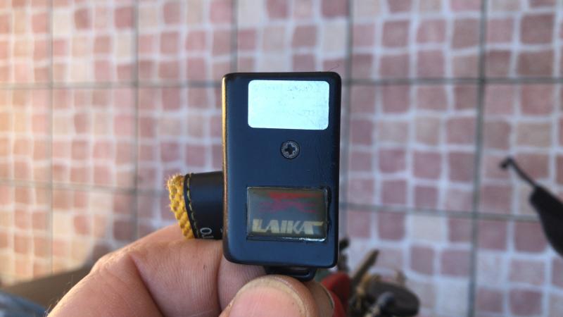

Il mio telecomando è questo

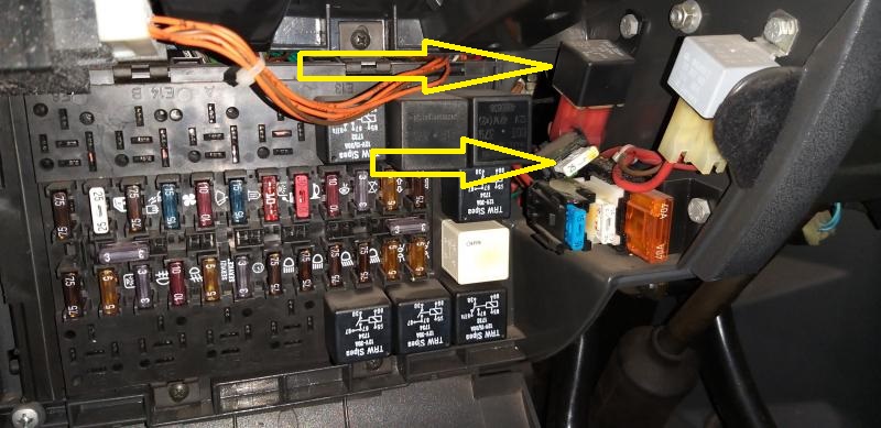

e in una discussione
mette una foto del pannello fusibili e  è come nel mio
cambia solo che io ho il relè in basso e i fusibili in alto ma sono uguali, ora il problerma è sapere quale è il relè chiusura centralizza e dove  è la centralina.

Inserito il 11/02/2020 alle: 19:59:23
Grazie Clipper, è come il mio, a me manca il relè e il fusibile che ho segnato in giallo, a meno che non siano più indietro, ma non li ho visti
e la domanda è sempre la stessa....dove è la centralina e il relè chiusura centralizzata?
