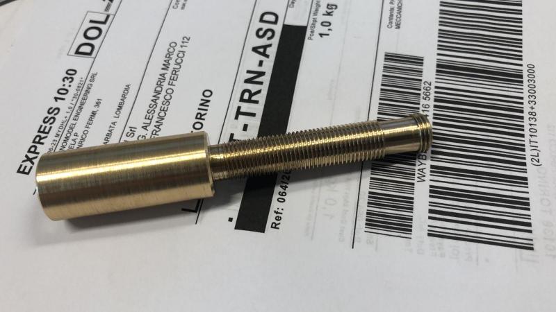

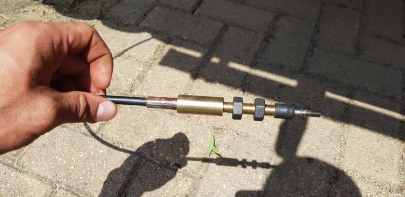

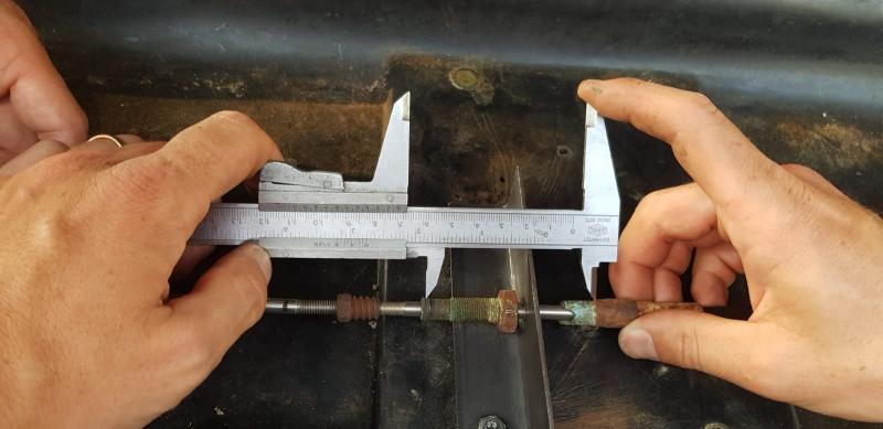

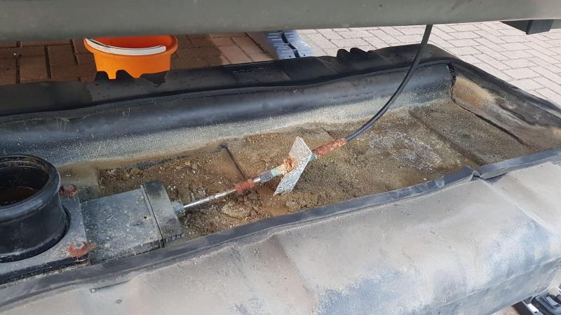

Buonasera a tutti!
vi racconto anche questa riparazione fatta sull’EV 3L del 99 di un mio amico, a cui si è rotto il cavo della ghigliottina tra serbatoio wc e nautico.
Quando abbiamo smontato abbiamo trovato la staffa sul serbatoio esterno rotta...come del resto mi pare di capire capita in quasi tutti i casi di guasto a questa ghigliottina...
il problema è nato quando abbiamo provato a svitare il dado e controdado che tengono il cavo in posizione sulla staffa...perché ovviamente si è rotto in due il terminale filettato del cavo...A77CE694-DFA0-4667-AE47-1B0385E5BCA9.jpeg
dopo molte riflessioni e sentito il prezzo del cavo nuovo, oltre alla difficoltà della sostituzione del cavo stesso, mi è venuta un’idea malsana avendo a disposizione una officina meccanica, e cioè questo oggetto!
in pratica abbiamo realizzato la parte terminale filettata del cavo, e creato la parte cilindrica in negativo rispetto al moncone rimasto sul cavo.
dopo aver limato il giusto, abbiamo piantato a forza il pezzo sul moncone ottenendo un nuovo finale filettato.61B99927-2257-4B0C-BBA2-DD540F6168B2.jpegE9258A14-71B2-4665-9124-61DD66D75672.jpeg
Rimontato il tutto e la gigliottina è tornata a funzionare, anche meglio di prima (ovviamente per via della pulizia generale e seguente ingrassaggio!!).
E’ appena tornato da un giro di 5 gg super contento di come funge bene adesso! Speriamo duri altri 20 anni!
Spero un giorno possa tornare utile a qualcuno che non vuole spendere 100 e più euri solo per il cavo. Ovviamente avere un amico con una officina meccanica è fondamentale per spendere poco o nulla come nel mio caso...altrimenti una officina onesta per una 50ina di euro potrebbe farvelo, magari anche in inox che forse era più opportuno...ma a caval donato...
Buona serara a tutti!
