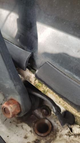

Buonasera a tutti ecovippari! :D Mi presento sono Brock e posseggo un motorhome Laika ecovip 200i del '95 da qualche mese.
Purtroppo devo ammettere che mi sta dando un po' più di problemi di quelli che pensavo (un grazie al venditore che non mi ha detto molte cose, e altre false, per fortuna in officina mi hanno detto che il motore non ha problemi), tuttavia provo a non scoraggiarmi e guardo al bellissimo mezzo che ho tra le mani; problemi a parte sono contentissimo del mio acquisto, mi spiace solo per la disonestà dell'ex proprietario e per il mio portafoglio!
Vi illustro l'ultimo problema che ho riscontrato, che ahimè ho visto essere comune nei motorhome... L'acqua dal parabrezza! sad
L'altro giorno stava piovendo molto e così ho voluto verificare le parole del proprietario che mi assicurava esserci "zero infiltrazioni", sono montato in camper e ho notato una bella pozza d'acqua sul cruscotto in centro, e un po' d'acqua nell'angolo a dx (lato passeggero)... Uscendo poi ho notato che la guarnizione è rotta proprio in centro dove c'era la pozzettina d'acqua (allego foto dopo).
Un mio amico che lavora con camper mi ha suggerito di siliconare semplicemente quel buco, Laika mi ha detto di sostituire la guarnizione (sarebbero 135€ di ordinazione + montaggio dal carrozziere che non so a quanto ammonterebbe), volevo sapere se è capitato a qualcuno e nel caso cosa avete fatto e quanto avete speso alla fine... Allego foto del mezzo e della guarnizione rotta.
Grazie in anticipo a tutti e buoni km ! :)

Inserito il 05/04/2022 alle: 08:47:25
In risposta al messaggio di brock97 del 04/04/2022 alle 21:32:49
Buonasera a tutti ecovippari! :D Mi presento sono Brock e posseggo un motorhome Laika ecovip 200i del '95 da qualche mese. Purtroppo devo ammettere che mi sta dando un po' più di problemi di quelli che pensavo (un grazie
al venditore che non mi ha detto molte cose, e altre false, per fortuna in officina mi hanno detto che il motore non ha problemi), tuttavia provo a non scoraggiarmi e guardo al bellissimo mezzo che ho tra le mani; problemi a parte sono contentissimo del mio acquisto, mi spiace solo per la disonestà dell'ex proprietario e per il mio portafoglio!  Vi illustro l'ultimo problema che ho riscontrato, che ahimè ho visto essere comune nei motorhome... L'acqua dal parabrezza!  L'altro giorno stava piovendo molto e così ho voluto verificare le parole del proprietario che mi assicurava esserci zero infiltrazioni, sono montato in camper e ho notato una bella pozza d'acqua sul cruscotto in centro, e un po' d'acqua nell'angolo a dx (lato passeggero)... Uscendo poi ho notato che la guarnizione è rotta proprio in centro dove c'era la pozzettina d'acqua (allego foto dopo). Un mio amico che lavora con camper mi ha suggerito di siliconare semplicemente quel buco, Laika mi ha detto di sostituire la guarnizione (sarebbero 135€ di ordinazione + montaggio dal carrozziere che non so a quanto ammonterebbe), volevo sapere se è capitato a qualcuno e nel caso cosa avete fatto e quanto avete speso alla fine... Allego foto del mezzo e della guarnizione rotta. Grazie in anticipo a tutti e buoni km ! :)
quando acquisti un camper d'epoca, è normale metterci le mani sopra.e dover risolvere piccoli/grandi problemi. 250 euro tra guarnizione e sostituzione non mi pare una follia, e direi che sarebbe utile per iniziare a sistemare il mezzo per non avere ulteriori problemi; piuttosto, vai da un carrozziere d ifiducia, ancora meglio se fanno mezzi da lavoro o bus o in un centro car glass, la guarnizione non è laika, ma è uguale a quella di molte altre vetture, cosi come tutta la meccanica, non la prendi da Laika, ma da un ricambista generico o alla Ivaco (dove a volte costa meno che di concorrenza).
quando dovrai sostituire le balestre o la frizione, beh allora li si che iniziano a salire i costi, ma sono costi dei quali bisogna sempre tener conto, vecchio o nuovo che sia il mezzo.

Inserito il 05/04/2022 alle: 23:58:55
Smonta e silicona la guarnizione che troverai
qua sotto (vediamo la tua manualità)
con calma smonta i laterali e silicona
anche qua
254C71BC-4E21-4BDD-B342-8336741BDCD8.jpegLa guarnizione sotto e’solo estetica fermala solo con silicone nero
