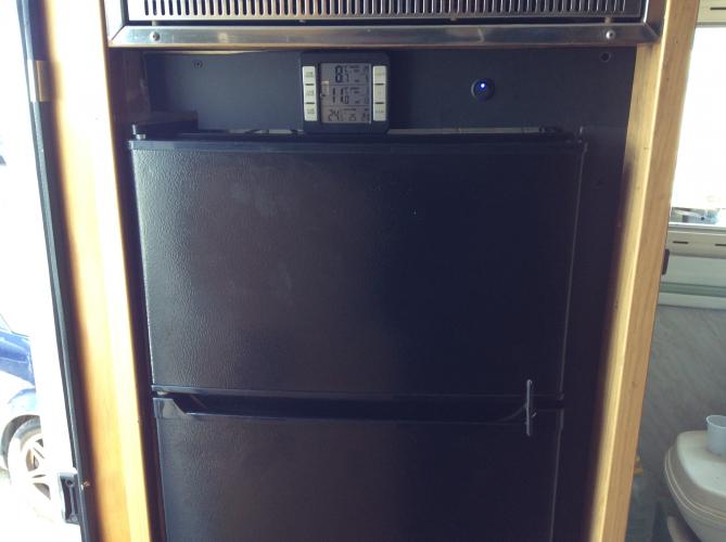

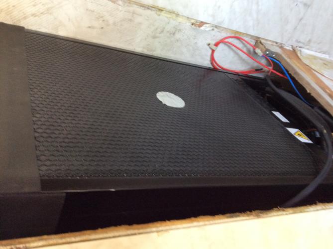

Buongiorno a tutti,finalmente dopo lunga e penosa fatica ho finalmente sostituito il mio fin da subito odiato frigo trivalente.Azz adesso si che si ragiona...dopo 15 minuti congelatore da 15° a 0° ,dopo 45' si è fermato frigo messo su MEDIO  il congelatore a -11° il frigo +8.Come consumo,tutto in quello che prevedevo.Ieri 1 maggio quì a Roma pioveva,batterie fisse a  12,5 v,provato oggi con sole batterie fisse a 13,7.
Per quanto riguarda lo smontaggio del frigo vecchio, fa smadonnare come un pazzo e nominare non benevolmente ho chi ha fatto il progetto o l'operaio che sicuramente tornando a casa avrà trovato la moglie a letto con qualcuno.Mettere 2 viti dall'esterno e poi posizionare la parete di alluminio non credo che sia una  cosa buona e giusta...quindi munitevi di frullino e tagliate tutto...quando il gioco si fa duro i duri cominciano a giocare,Flavius che mi conosce sa che quando parto parto,taglio,buco,sego
frigo messo su MEDIO  il congelatore a -11° il frigo +8.Come consumo,tutto in quello che prevedevo.Ieri 1 maggio quì a Roma pioveva,batterie fisse a  12,5 v,provato oggi con sole batterie fisse a 13,7. Per quanto riguarda lo smontaggio del frigo vecchio, fa smadonnare come un pazzo e nominare non benevolmente ho chi ha fatto il progetto o l'operaio che sicuramente tornando a casa avrà trovato la moglie a letto con qualcuno.Mettere 2 viti dall'esterno e poi posizionare la parete di alluminio non credo che sia una  cosa buona e giusta...quindi munitevi di frullino e tagliate tutto...quando il gioco si fa duro i duri cominciano a giocare,Flavius che mi conosce sa che quando parto parto,taglio,buco,sego
Ciao Roby , ottimo lavoro
quindi il frigo non consuma tantissimo , d’altronde sono modelli nuovi con compressori moderni , ma è 100% italiano ?
Quindi presumo che d’estate viene compensato dai pannelli FV il suo funzionamento ?
Domanda: ma di fabbrica e da libretto quanto dice il consumo di A ?
