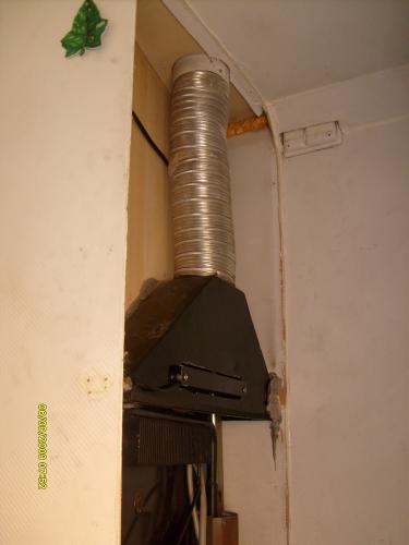

Ciao ti mostro come era il mio vano frigo tolta la parete del bagno
Come vedi il calore del forno da dove usciva?Da nessuna parte,poi con la modifica hanno migliorato perchè hanno aggiunto un secondo comignolo che portava via il calore di tutto il vano
