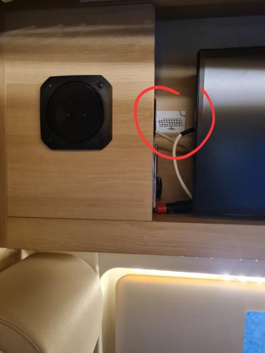

Salve a tutti provo chiedere a voi, ho in arrivo un 60b tra poche settimane, vorrei montare subito i panelli solari e volevo chiedervi in cosa consiste la predisposizione che giotti cita nel catalogo, il veicolo é diverso per allestimento ma a livello elettrico sono identici. Mi date qualche delucidazione? Grazie mille

la predisposizione per il pannello presente sul mio , prevedeva il passaggio dei cavi del fotovoltaico dalla zona elettrica fino ad una una scatola incassata in un mobilino in alto , vicino al tetto...ma  naturalmente esso non viene già bucato  in fabbrica ,ma  lo fà il concessionario...

Ciao,  non ho un Giotti,  ma un altro van del grupo Rapido,  la predisposizione per il pannello presente sul mio , prevedeva il passaggio dei cavi del fotovoltaico dalla zona elettrica fino ad una una scatola incassata
in un mobilino in alto , vicino al tetto...ma  naturalmente esso non viene già bucato  in fabbrica ,ma  lo fà il concessionario... E per non perdere la garanzia ti consiglio di farlo fare a lui  , anche se ...da quello che racconti nell'altro tuo messaggio ...non sembra la scelta giusta .  Saluti Matteo
Ah..bene ottimo a sapersi, si il conce non ne sa nulla di tutto questo, proverò domani a contattarlo pensavo fossero già presenti i passaggi sul tetto..

Il passaggio "attraverso" il mobilio, è utilizzato anche per passare il cavo per  l'eventuale antenna tv , come nel mio caso ...

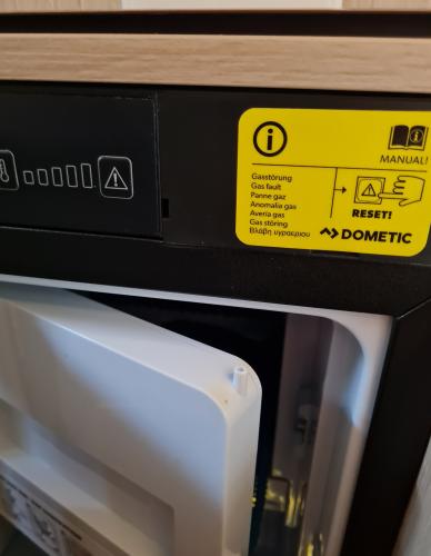

Sapete mica come si fa il reset del frigo dopo che finisce il  gas? Ho cambiato bombola ma nn parte più.  Fa sempre bip bip

non c'é un bottone con triangolo e punto esclamativo?

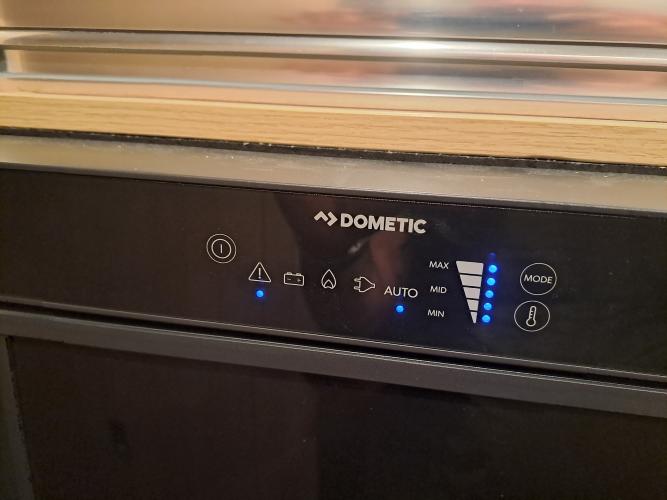

20231014_185554.jpgIl mio è  così

 Ciao, Spero di ricordarmi, anche il mio e così, tieni premuto contemporaneamente il tasto Mode e ON/FF per un minuto.

Ho risolto grazie a questo video:
https://youtu.be/YMO3Y8kfJ8g?si...

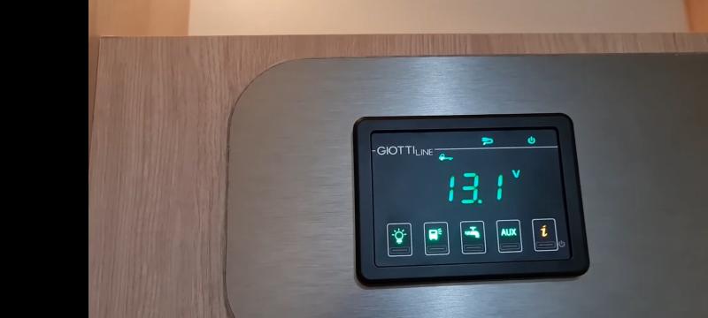

mi succede questo, mentre sono in viaggio, con serbatoio delle grigie completamente vuoto, il fastidioso bipbip e il led rosso lampeggiano senza motivo….a volte vanno avanti per km e km e poi smette….a qualcuno suddede?
stessa bipbip fastidioso e che non smette mai quando le acque chiare sono sotto al 25%….non smette più.
sapete come ovviare a questo problema?
Grazie a tutti Paolo.

gli avvisi acustici li puoi disattivare ,guarda il procedimento sul manuale d'istruzioni del pannello di controllo...è abbastanza semplice.

Io ho questo modello.  Ma nn trovo nessun manuale mannaggia.

prova a tener premuto più di 3 secondi il pulsante  delle acque grigie , sul display dovrebbe apparire OFF , e hai disabilitato il segnale sonoro...
Poi fai la stessa cosa per le acque chiare...
Il tuo display è un NE 333 ed effettivamente non ho trovato il manuale  online... Io ho una NE 334 , ed è cosi che si disattivano gli avvisi , spero che ti funzioni anche a te...sennò puoi contattare la Nordelettronica per farti mandare il manuale.
Saluti
Matteo
Ps: Ho visto che non hai un pulsante dedicato ...
immagino che dovrai usare quello per le info , scorrere fino al parametro al quale vuoi disattivare il bip e tenerlo premuto per + di 3 sec.

Grande grazie, ho scritto all'assistenza e mi hanno mandato la proceduranper zittire il bip acqua vuota grige piene...basta tenere premuto il simbolo del rubinetto per 5 secondi
