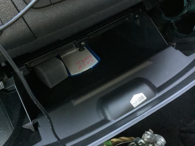

anche voi nel cassettino avete la scritta usb ma non c’è usb?

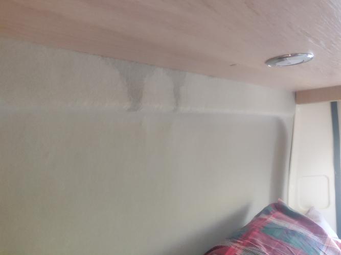

Ci risiamo con la condensa mannaggia. Possibile che a nessun'altro 60T capita..ho provato a dormire anche con la finestra tetto aperta alla prima posizione.
mai vista  una cosa del genere, non sembra condensa,  hai controllato sul tetto se hai qualche difetto  hai montato  accessori ? controlla anche le giunture tra le lamiere .
secondo me è troppo localizzato per essere condensa

Quindi a voi nn è mai successo durante le notti invernali? A me succede nello stesso punto sia a destra che a sinistra...senza prendere pioggia naturalmente

domani comunque ripasso in concessionario perchè è assurdo che capiti solo a me sta cosa della condensa.

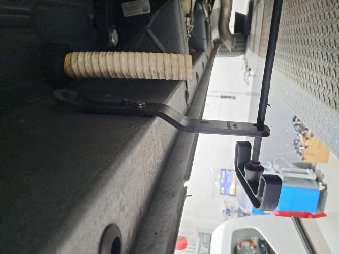

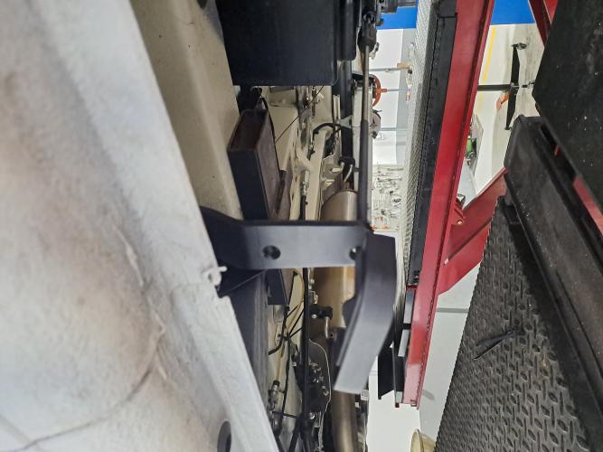

Ho fatto la modifica alla staffa che regge l'asta per aprire lo scarico delle grige. Mi si era rotta perche sottilissima.  Nn so se sui vostri avete lo stesso problema. Ho messo una barra spessa.

- Condense: si, anche a me nello stesso punto sulle pareti posteriori. Successo due volte. Per l'anteriore uso un cappotto termico esterno che scende fino a terra. Ho le grigie coibentate e riscaldate. Ho rifatto la coibentazione in zona pompa acqua: era parziale e fatta male, tendeva a ghiacciare. Fatto questo non ho mai avuto congelamenti idrici alle temperature a cui sono stato esposto. Tra poco tornerò a Livigno e vediamo se a questo giro il termometro scenderà di più cheeky

Nelle prossime uscite proverò a lasciare un pò aperto... Però è strana sta roba... A volte si fanno chiazze grosse come se entrasse acqua... È che prima o poi farà muffa immagino e Giotti nn sa darmi spiegazioni. Dice che nn hanno altre segnalazioni.
