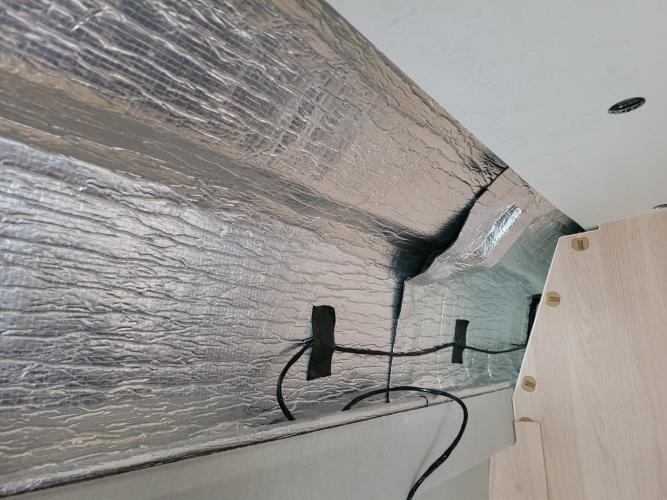

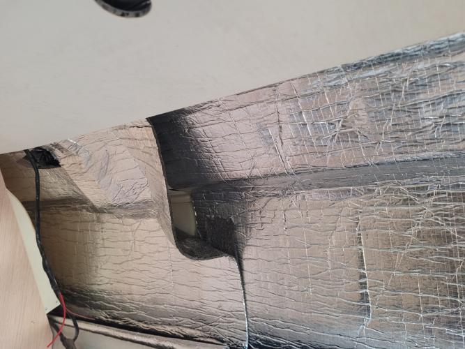

Vorrei segnalare anch'io la cosa, che canali hai usato? Queste sono le foto del mio:
Cavolo anche a te. Allora io ho fatto segnalazione al concessionario e mi hanno aperto pratica per intervento in garanzia che però ancora devo far fare. Dovranno smontare tutti i pannelli e mettere isolante sulla lamiera...così mi ha spiegato il conce. Ma siccome dovrà tenerlo qualche settimana ho preso tempo. Tienici aggiornati sul tuo percorso.

Oggi finalmente ritirato il mezzo per il problema della condensa citata nei primi messaggio. Lavoro fatto in garanzia...il problema si presentava per la scollatura dell'isolante sulla carrozzeria sia lato guidatore che lato passeggere. Hanno ripristinato il tutto e ora prossimo inverno vedremo come si comporta.

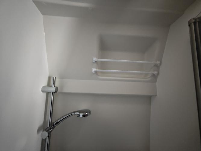

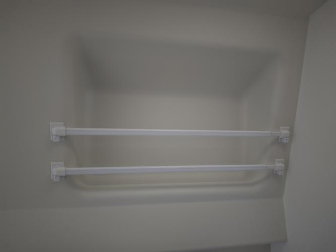

Ho provato a risolvere il problema dello spazio dedicato ai prodotti nella doccia senza un fermo per tenerli in posizione. Ho comprato due bastoni per le tende con dei supporti adesivi, nei prossimi giorni parto e ho l'occasione per valutare se l'invenzione funziona:

Ottima soluzione. Anche perché essendo un pannello di plastica non si può forare.
