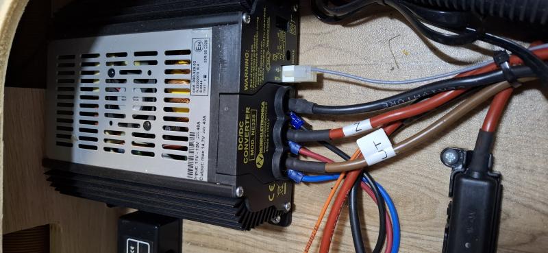

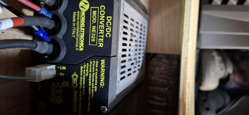

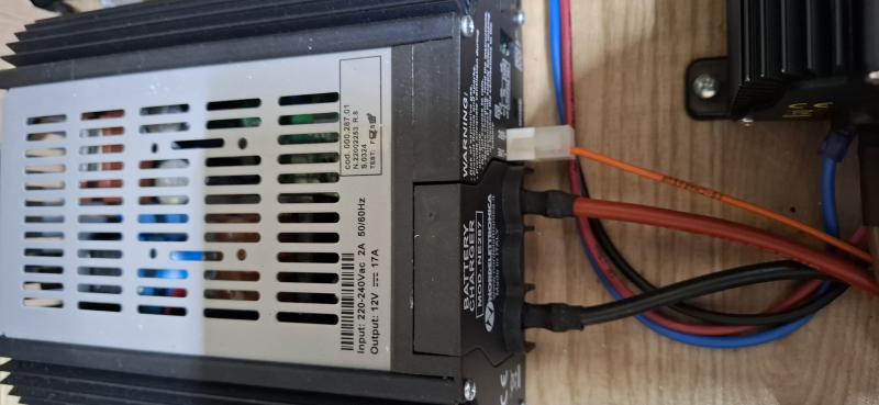

Fatto con 54T ma l'impiantistica è la stessa. La cosa puoi farla plug & play. 1) setti i dip switch del dcdc da 40A su litio 2) setti i dip switch del caricabatteria da 230V 18A (o 25A) su litio 3) sulla centralina inserisci il ponticello per disattivare il relè di parallelo con la batteria motore.

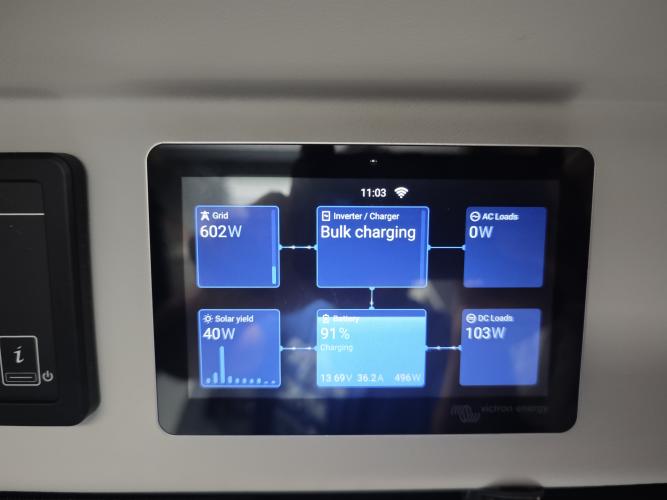

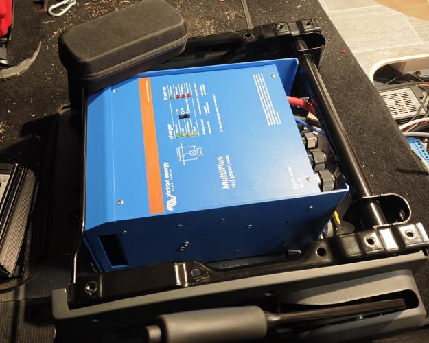

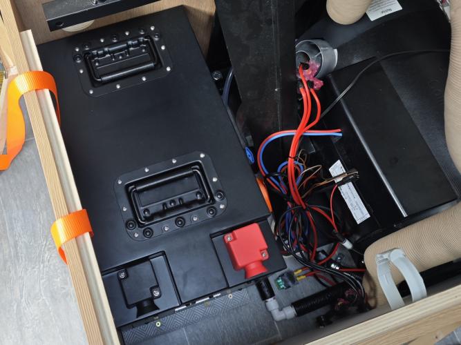

Visto che è morta la Truma(è praticamente nuova e sto aspettando il pezzo in garanzia), ho approffitato delle ferie per fare qualche lavoro importante. Penso che una batteria più grande di così non si possa fare entrare, è una Vatrer da 460ah:
Poi sotto il sedile ho messo un multiplus 12 3000
Con Cerbo e relativo display

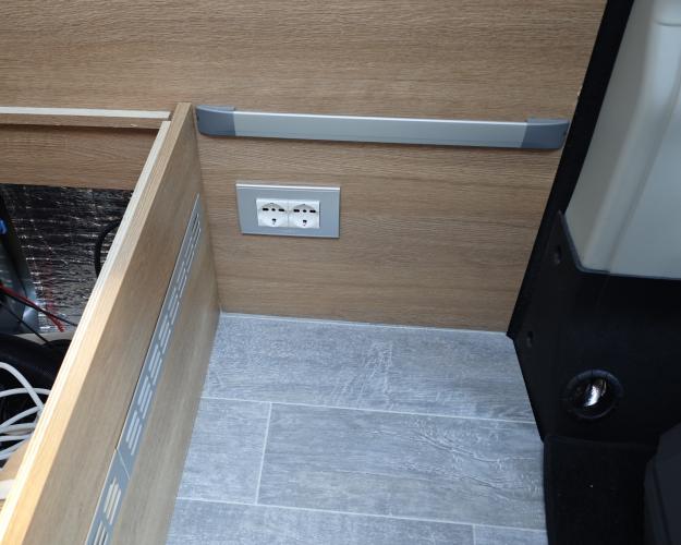

Ho aggiunto anche due prese sotto la dinette, ne aggiungerò anche un'altra penso in bagno. Ma per questo lavoro ne approfitterò quando andrò ad aggiungere il sensore per il serbatoio delle acque chiare.
Poi sul tetto ho fatto stare 415watt di panneli, vorrei aggiungerne ancora uno (ma mi serve veramente slim perchè devo passare di fianco al maxi oblò anteriore) però vediamo come si comporta così il tutto.
Come avete visto dai dati del touch GX non ho messo un Orion, sto utilizzando il dc dc originale in attesa dell'uscita dell'orion XS 70.
In questi giorni ho già fatto un test e sono riuscito a sopperrire alla mancanza della truma grazie alla corrente. Per carità non è la stessa cosa ma almeno non sono dovuto rimanere completamente a casa.

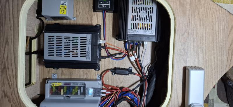

questi sono tutti gli aggeggi che ho sul camper. Manca solo quello della ricarica del pannello solare che è probabilmente me lo hanno messo altrove
