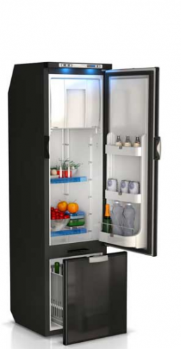

Io valuterei piuttosto l’installazione di un compressore, sul nostro trivalente. Praticamente renderlo quadrivalente.

Sarebbe interessante se non fosse che il mio trivalente è spirato...

Serpentina bucata? In tal caso allora andrebbe sostituito. Io opterei per qualche buon frigo a 12v. La qualità permette anche consumi ridotti

Infatti sto guardando proprio quelli, solo che con le dimensioni del nostro vecchio trivalente si parla di 50 ampere al giorno più o meno e anche se ho due bt da 100ah e un pannello da 135w mi sa che sono molto tirato. Modelli più piccolini siamo sui 35ampere giorni, già più fattibile. Però sono tutti conti sulla carta per questo cercavo qualcuno che avesse già testato sul campo

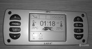

Ciao a tutti, ho  un problemino,
utilizzando un alimentatore con spina accendisigari difettoso ho bruciato alcuni fusibili della linea 12 volt del mezzo prima di essere certo che fosse lui a farli saltare.
Nessun problema sulle prese volanti che avevo aggiunto in quanto i fusibili di protezione post vendita sono stati facilmente sostituiti, ma la linea originaria della 12 volt che portava la 12 volt alle prese tv non riesco a ripristinarle.
Il fusibile lato sedile passeggero in effetti era saltato ma pur sostituendolo la corrente esce dal fusibile ma  non arriva alle prese. Il pannello comandi segnala un fusibile rotto. Un altra info ... dalla centralina  posta  sopra l' alimentatore non arriva corrente alla partenza del fusibile 12 volt ma  guardando lo schema elettrico Laika, la linea non sembra passare dalla centralina. Qualcuno conosce bene l' impianto? Ho paura di avere un 12 volt interrotto in punti non accessibili  sad..
Lollo
Modificato da lollo69 il 24/06/2021 alle 14:27:57

Inserito il 24/06/2021 alle: 14:47:14
La centralina ti segna fusibile interrotto? Scusa ma di quale mezzo parliamo?

Inserito il 25/06/2021 alle: 10:18:13
Dunque… ho seguito l’uscita dalla bs dei 12 volt protetto da fusibile entra in un fascio di cavi rivestiti in pvc difficilmente raggiungibile non mi pare arrivi dietro la centralina perché di cavi rossi ne arriva uno solo che dovrebbe essere il 6 mm  dedicato alla centralina.
Quindi se non dovesse passare dalla centralina, come del resto riportato su schema Laika in qualche punto nascosto il cavo si dovrebbe sdoppiare dopo l'uscita dal fusibile verso  la presa tv lato dinette dx. e la presa 12 volt lato sx.
Seguendo il cavo presa dinette lato sx il cavo senza corrente transita solo in prossimità della centralina collegato ad un connettore provenendo da un fascio di cavi inguainato lato sedile passeggero.
Se così fosse (cavo interrotto) ed un positivo non fosse isolato potrebbe essere molto pericoloso.
Ma perché la centralina mi segnala il simbolo del fusibile?
Forse bisogna azzerarla?
Qualcuno conosce il percorso della presa 12 tv non mi pare che passi ne dalla stufa ne dietro i pensili perché ci sono fili di solo 0.5 mm?
Lollo

C'è qualcuno che è passato al frigo a compressore sul nostro mezzo? Devo sostituire il trivalente e stavo appunto valutando il compressore, sento pareri molto discordanti sul consumo di energia.
I nuovi Vitrifrigo anche da 150 lt
consumano solo 47 W e funziona da 1/2 a 1/3 ogni ora
e la centralina esterna da mettere sotto (nessun rumore interno)
Mentre il trivalente  180W a 12V e 210W a 220 V
 e  a 12 V questo consuma sempre ( e non raffredda per niente)
https://www.vitrifrigo.com/it/i...
solo che dovrebbe essere il 6 mm  dedicato alla centralina. Quindi se non dovesse passare dalla centralina, come del resto riportato su schema Laika in qualche punto nascosto il cavo si dovrebbe sdoppiare dopo l'uscita dal fusibile verso  la presa tv lato dinette dx. e la presa 12 volt lato sx. Seguendo il cavo presa dinette lato sx il cavo senza corrente transita solo in prossimità della centralina collegato ad un connettore provenendo da un fascio di cavi inguainato lato sedile passeggero.   Se così fosse (cavo interrotto) ed un positivo non fosse isolato potrebbe essere molto pericoloso. Ma perché la centralina mi segnala il simbolo del fusibile? Forse bisogna azzerarla? Qualcuno conosce il percorso della presa 12 tv non mi pare che passi ne dalla stufa ne dietro i pensili perché ci sono fili di solo 0.5 mm?
 Vi aggiorno se dovesse capitare.... Una delle prese era collegata con fili 0.75 mm alla 12 volt della stufa. Mi pare che sia un lavoro fatto in fase di allestimento. Quindi sostituendo il fusibile della stufa é tornata a funzionare e spento l allarme fusibile dal pannello. Quello che non capisco ancora é perché ora funziona anche l altra ma solamente inserendo il fusibile che protegge la Linea a 12 volt e che é collegata al cavo rosso 4 mm prima isolato  Illuminatemi per favore
Lollo

Hai sicuramente una centralina diversa dalla mia. Io non ho segnalazioni di fusibili.

Infatti. Hai il modello successivo al mio.

si cmq il problema non è il pannello se puoi aiutami a capire  perche nonostante una delke prese sia collegata alla linea stufa quando ho ripristinato la linea l altra presa funziona solo se inserito il fusibile della 12 volt....
