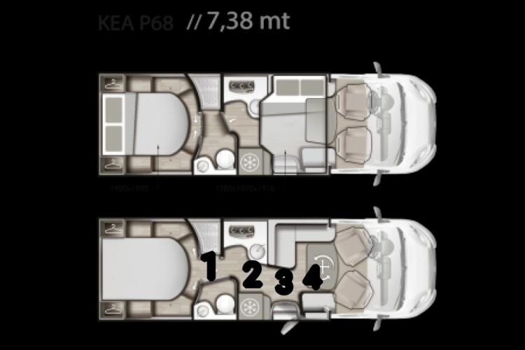

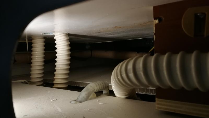

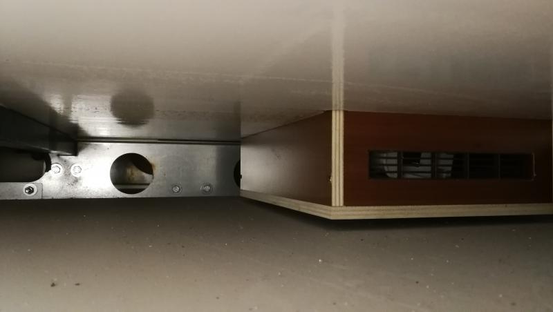

2019-06-19_00-04-19-974.jpegpremetto che le botole sono 4
1 davanti al bagno
2 davanti al frigo ( denominata portabottiglie che ho smontato)
3 davanti porta ingresso
4 centralina ricarica fusibili e sezionatore

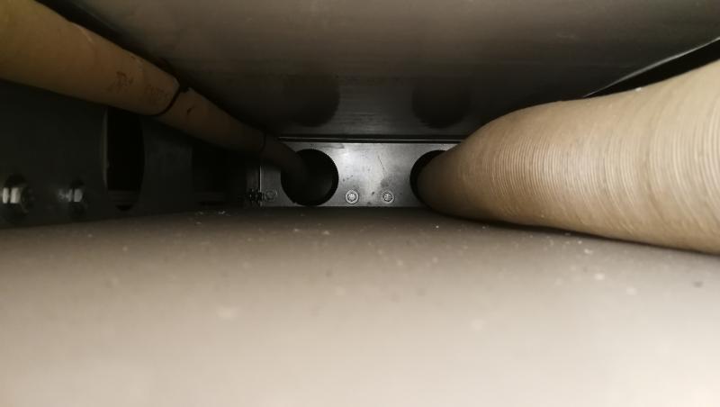

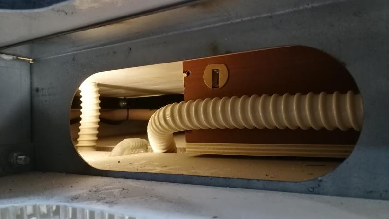

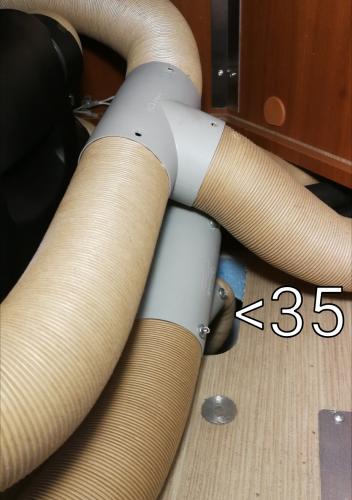

IMG_20190618_135906.jpgquesta sopra è la vista della botola  numero 1 dall'interno del pavimento tecnico ( tenete presente che stiamo guardando dalla 2 verso la 1 ) In fondo a sx della botola e dietro la paratia in lamiera c'è una discesa dalla caldaia ed è il tubo da 35 mm che fa il riscaldamento del fondo tecnico .
Questa sopra è alla destra della botola 1 . Si vede il tubo da 35 che riscalda il pav.tecnico.
Il tubo più grande da 65 parte dalla caldaia scende subito nel pavimento tecnico ... risale poi  sotto la cucina per passare accanto al serbatoio acqua ed andare in cabina lato guidatore dove c'è la bocchetta.

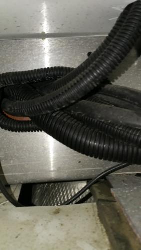

2019-06-19_00-50-27-996.jpegdall'interno del garage si vede il tubo da 35 che scende e che riscalda il pavimento tecnico collegato alla linea  delle bocchette bagno e porta ingresso
Andrea toglimi una curiosità, perché vuoi aggiungere una bocchetta dal lato passeggero?
Se ti può essere utile io ho lavorato a lungo nel pozzetto dove c'è il "trasformatore ed i fusibili" verso il frigo.4.
premetto che io ho un P65...ma la zona anteriore dovrebbe essere identica. Come ti dicevo ho fatto passare dei cavi da sotto il frigo di fianco al pozzetto 3 (da te nominato) fino al 4; secondo me se sdoppi il tubo vicino al 2"portabottiglie" passi di fianco al 3 (occhio che lì passa già quello da35) vai nel 4 c'è già un foro,( poi lo fai entrare nella poltroncina singola da sotto), verso il sedile passeggero c'è già un passaggio, (con una punta puoi sondare) occhio che passano dei cavi, l'unico posto è quello, uscendo di fronte alla batteria servizi poi fai un foro in direzione sedile passeggero (come dall'altra parte dove c'è la bocchetta di fianco al sedile guidatore) la difficoltà più grossa è trovare il passaggio giusto tra pozzetto 4 ed uscire davanti alla batteria servizi, in bocca al lupo wink.

Il problema è lavorare dal 3 al 4 dato che non vedo cosa c'è dietro il 3 .
le foto é dal 2 verso il 3  che vedi . A destra c'è il 35 che gli gira attorno e da lì ho l'impressione che non passa un tubo da 65 .
A sinistra c'è spazio ma poi mi diventa difficile perché non riesco a vedere .
La prima possibiltà che ho è di portare un nuovo tubo ,uscire fuori a fianco del 2 e rientrare dalla batteria e aggiungere una bocchetta nel gavone come dall'altra parte . La seconda sarebbe di passare a sinistra del 3 e sbucare alla fine del doppio fondo forando la traversa di lamiera all'incirca sotto il tavolo . Passare fuori e rientrare dalla gavone batteria .
 Tu dici  che c'è  già un  passaggio ... quindi potrei togliere il contenitore della batteria per fare  spazio  e trovare un foro in direzione 4 in modo da aggirare quell'angolo cieco ?

  Il problema è lavorare dal 3 al 4 dato che non vedo cosa c'è dietro il 3 . le foto é dal 2 verso il 3  che vedi . A destra c'è il 35 che gli gira attorno e da lì ho l'impressione che non passa un tubo da 65 . A sinistra
c'è spazio ma poi mi diventa difficile perché non riesco a vedere . La prima possibiltà che ho è di portare un nuovo tubo ,uscire fuori a fianco del 2 e rientrare dalla batteria e aggiungere una bocchetta nel gavone come dall'altra parte . La seconda sarebbe di passare a sinistra del 3 e sbucare alla fine del doppio fondo forando la traversa di lamiera all'incirca sotto il tavolo . Passare fuori e rientrare dalla gavone batteria .  Tu dici  che c'è  già un  passaggio ... quindi potrei togliere il contenitore della batteria per fare  spazio  e trovare un foro in direzione 4 in modo da aggirare quell'angolo cieco ?
Andrea mi complimento per le belle foto, la seconda inquadra il pozzetto 3, fa vedere molto bene il tubo "verticale" dello scarico del lavandino della cucina, mentre quello "orizzontale" arriva dal lavandino del bagno passando da sotto al frigo, sono le uniche che ho visto finorawink.

Inserito il 19/06/2019 alle: 09:31:47
In risposta al messaggio di lupindo del 19/06/2019 alle 04:15:10
Fantastiche le fotografie. Mi si è aperto un mondo.   Finalmente riusciamo a carburare in questo forum.      Le mie porssime fotografie saranno un resoconto sull'installazione del Webasto.

Ho controllato oggi ed ho visto come suggerito il passaggio dal 4 alla batteria yes
Si potesse anche togliere il 3 sarebbe ancora meglio perché ora non ho spazio a sufficienza ed  ho un angolo cieco.
La soluzione meno invasiva e la più lineare ,dato che non voglio tagliare le traverse di lamiera , è passare da fuori per un tratto di circa 2 metri uscendo di fianco del 2 e rientrando da sotto  a fianco della batteria nel gavone . Mi sono scervellato ma non trovo altra strada più semplice di questa .
L'unica per poter ispezionare e lavorare al meglio sarebbe quella di tagliare il pavimento tecnico da sotto creando degli sportelli esterni surprise

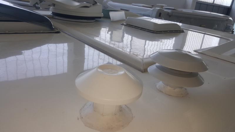

Inserito il 20/06/2019 alle: 21:23:53
In risposta al messaggio di Zenith78 del 17/06/2019 alle 12:35:37

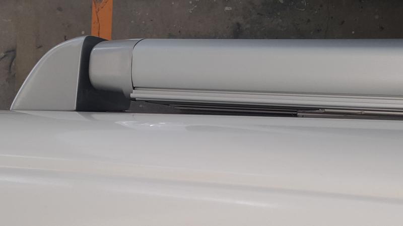

Mi piacerebbe vedere una foto dall'alto per vedere come riamane,specialmente vicino al cupolino.
Oggi sono passato dal camper ed ho fatto le foto che chiedevi. ...
si vede prima la parte posteriore con il piccolo spoiler per deportare l'aria che si icanala tra la veranda e la barra.
Poi quella anteriore contro il cupolino. 20190620_174412(1).jpg20190620_174338.jpg

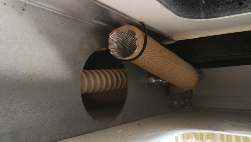

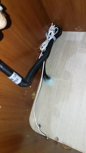

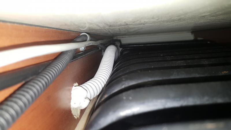

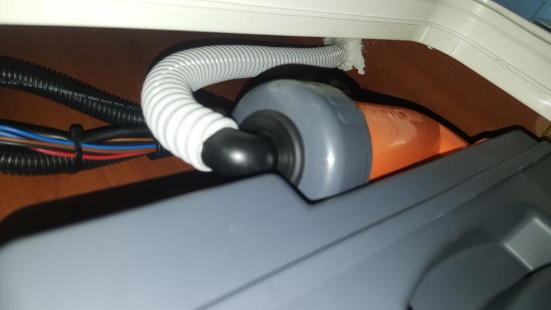

Andrea ho fatto alcune foto del lavoro del SOG che avevo fatto .20190620_173007.jpg20190620_173210.jpg
Nella prima si vede il tubo corrugato che uscendo dal tappo della cassetta passa nella parete che la divide dal frigo. ...la seconda fa vedere che passando di fianco alla serpentina del frigo sale verso il tetto...passa dietro al forno (dove ho posizionato il motorino di aspirazione ed in seguito il camino che ho aggiunto (quello bianco)colgo l'occasione, ringrazio il mio caro amico Antonio con cui ho condiviso la realizzazione, spero siano utili ciao. 20190620_173928.jpg
Nino By Moby Kea T.L.P65

Andrea ho fatto alcune foto del lavoro del SOG che avevo fatto . Nella prima si vede il tubo corrugato che uscendo dal tappo della cassetta passa nella parete che la divide dal frigo. ...la seconda fa vedere che passando
Ti ringrazio laugh

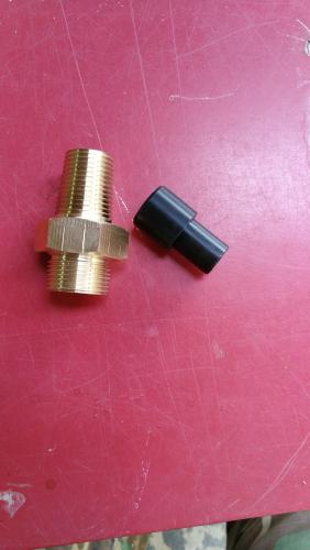

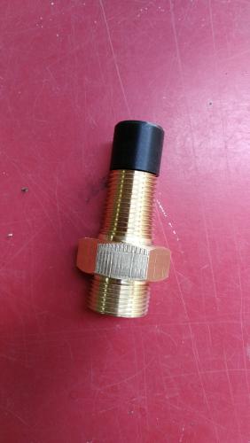

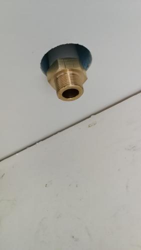

IMG_20190620_143738.jpgIMG_20190620_143731.jpgIMG_20190620_145126.jpgho fatto tornire questo pezzo di ottone con doppia filettatura per lo scarico del serbatoio acque chiare.
l'attacco per rubinetto è da 3/4 di pollice con foro da 16 mentre la filettatura dal lato serbatoio è conica con diametro che parte da 21 e finisce all'incirca a 25 per una lunghezza di circa 3 cm .
ho fatto aggiungere un tappo di plastica , che poi ho tolto , ...funge  da  guida quando si avvita  a mano il manicotto per inserirlo il più dritto possibile .
Ho prima creato il filetto avvitando il manicotto e poi aggiunto del teflon per la tenuta .
Ora parte il test con aggiunta di rubinetto laugh eventualmente quest'inverno se vedrò che la temperatura è pericolosa aggiungerò un pezzetto di cavo tracciante a 12 volt prendendo la tensione proprio ai capi della resistenza avvitata al serbatoio delle grigie lì vicino .
