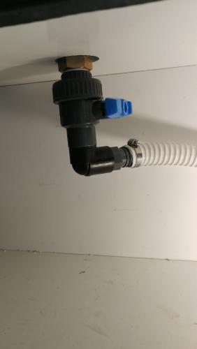

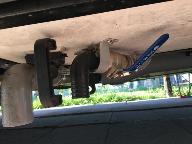

ho fatto tornire questo pezzo di ottone con doppia filettatura per lo scarico del serbatoio acque chiare. l'attacco per rubinetto è da 3/4 di pollice con foro da 16 mentre la filettatura dal lato serbatoio è conica con
diametro che parte da 21 e finisce all'incirca a 25 per una lunghezza di circa 3 cm . ho fatto aggiungere un tappo di plastica , che poi ho tolto , ...funge  da  guida quando si avvita  a mano il manicotto per inserirlo il più dritto possibile . Ho prima creato il filetto avvitando il manicotto e poi aggiunto del teflon per la tenuta . Ora parte il test con aggiunta di rubinetto  eventualmente quest'inverno se vedrò che la temperatura è pericolosa aggiungerò un pezzetto di cavo tracciante a 12 volt prendendo la tensione proprio ai capi della resistenza avvitata al serbatoio delle grigie lì vicino . in ambito industriale ci sono cavi scaldanti che puoi tagliare alla lunghezza che vuoi ...si tratta di trovarlo a 12 volt .
Bravo bel lavoro, vedo che il tuo mezzo ha un tubo rigido per scaricare il serbatoio, mentre sul mio hanno montato un tubo corrugato grigio ….ho già capito che a fine estate smonterò il serbatoio è modificherò quello stupido scarico…. sicuramente.

In risposta al messaggio di Ninospeed del 25/06/2019 alle 16:54:45
laugh
In origine il tubo grigio corrugato che ora è montato con la fascetta in ferro  era solamente incastrato sul tubo di scarico tra il serbatoio ed il pavimento senza una fascetta surprise stava su per miracolo no

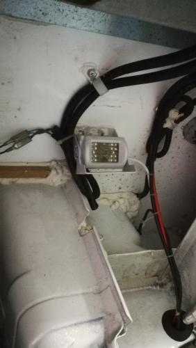

In  questi giorni ho montato alcuni accessori: autoradio Xtrons TE103AIP 2din da 10",rubinetto scatico acque chiare sotto al pianale vicino allo scarico delle grigie,kit ventole frigo CBE.
Allego le foto,per qualsiasi informazione,chiedete pure.2019-05-12%2013_27_55-1.jpg2019-07-05%2007_28_38.jpg2019-07-05%2007_30_24-1.jpg2019-07-05%2007_34_42.jpg2019-07-05%2007_35_48.jpg

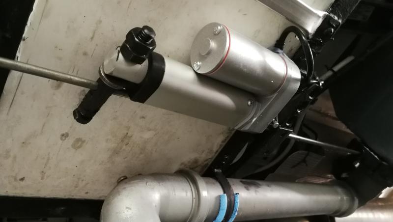

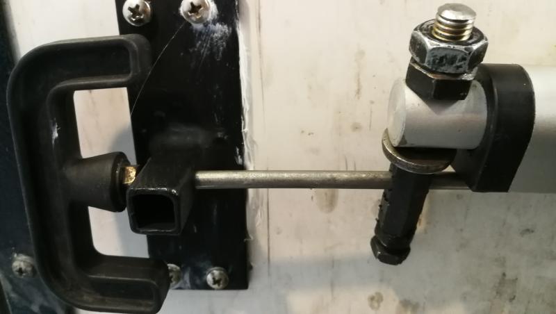

IMG_20190621_145143.jpgIMG_20190621_153534.jpgho montato questo attuatore a 12v . È ancora da rifinire ma l'idea è buona . Lo trovo comodo dato che avevo già montato una cam per centrare il tombino di scarico .
Per quanto riguarda il frigo per ora ne siamo contenti e non ci sono le ventoline .
Non ho notato cambiamento di colore sul pavimento ... noi lo puliamo con un mocio ben strizzato e qualche spruzzata di prodotto per la pulizia in generale .
