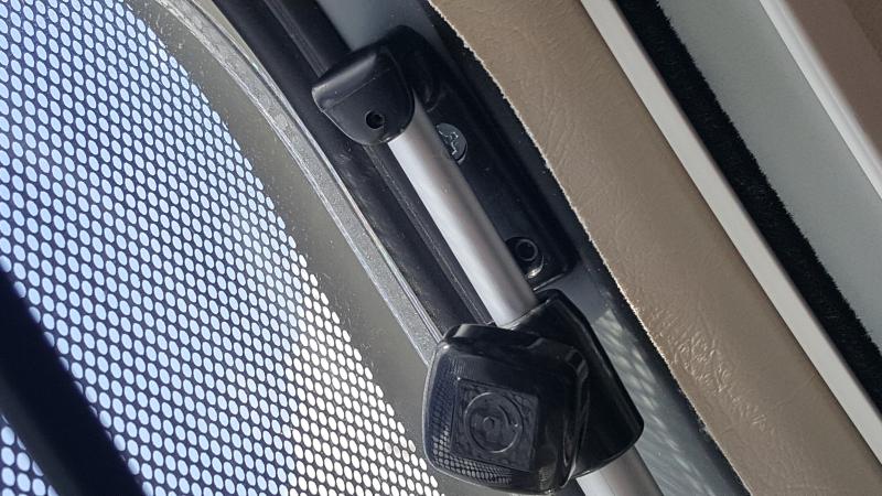

Ho bisogno di aiuto.  Sono in viaggio ed un rumore molto fastidioso mi sta rovinando il viaggio. Arriva dall'oblò panoramico sopra cabina guida. Dopo mille tentativi ho scoperto la causa: due maniglie di chiusura, quelle solidali col plexiglass, hanno preso un' piccolo gioco. Vorrei capire come poterle smontare. Qualcuno di voi ha avuto problema simile ed è riuscito? Grazie
ho dovuto ripassare tutte le levette aggiungendo un paio di giri di nastro da elettrauto quello di stoffa  morbido che usano per tenere insieme i cavi .
Cosi fa da cuscinetto tra la levetta quella che gira e la parte fissa .
a me facevano rumore tipo scricchiolio

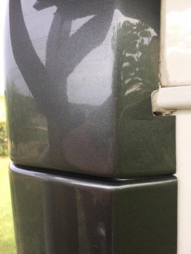

Sabato lavando il camper,Kea P68,mi sono accorto di avere i due angolari posteriori dx e sx crepati,si possono ancora tenere oppure rischio infiltrazioni?Il camper è di Febbraio 2018.66286233_10213873122677991_6815677533233610752_n.jpg66801230_10213873122517987_6664187010137194496_n.jpg
indecisionsuccesso anche a me ...per ora il sx .
Fatto sostituire dal conce dato che è un problema conosciuto
Non dovrebbero esserci infiltrazioni da quello che mi e stato detto .

Ho messo quel tipo di nastro perché fa da cuscinetto dato che a me il rumore proveniva da lì . Cmq anche dalla parte fissata alla finestra c'è rumore . Insomma c'è dappertutto . Oggi guardo meglio ma dovrebbe esserci
un fiorellino sui braccetti per sganciare la parte collegata alla finestra che si dovrebbe poi sfilare . Bisogna inserire qualcosa tipo uno spillo e premere .
Grazie per la tua segnalazione. Sono riuscito a sfilare le maniglie.  Sotto ci sono le viti fissate al plexiglass.  Le ho strette. ora bisogna provare in viaggio.   Vorrei anche cercare una coppia di braccetti più furbi, se riesco, che facciano aprire di più l'oblò.

con l'occasione di condividere con voi com'è andata a finre la storia dei rumori allo skydome, cerchiamo di riportare su il nostro forum.
Dopo aver fatto mille prove: gommapiuma un pò dappertutto, olio siliconico, ripassata di tutte le viti ancorate al plexiglass, la soluzione è stata incredibilmente quella già suggerita in queste pagine di un paio di giri di nastro isolante sul piedino della maniglia che, in chiusura, si va ad incastrare con la parte fissa. Non me lo so spiegare perchè apparentemente è tutto ben chiuso ed oliato, ho guardato e riguardato, ma la plastica contro la plastica riesce a far rumore lo stesso nonostante tutte le possibili soluzioni. Due giri di nastro isolante (che visivamente quasi non si notano), creano la giusta pellicola di materiale che fa miracolosamente cessare ogni rumore.   Tanto vi dovevo dopo un we in cui ho potuto testare il tutto.     Piano piano sto risolvendo tutti i rumorini. Altra fonte di rumori è la piastra porta tv. Anche lì ho messo delle striscette di gomma adesiva nei punti strategici ma ogni tanto si sente qualcosa provenire da quella zona. Certo però,,,, che anche gli allestitori di problemi non se ne fanno proprio. Per ancorare le reti anticaduta dei letti, hanno utilizzato (facendo buchi sul soffitto) degli anelli che fanno rumore da fermo, figuriamoci in movimento  angry

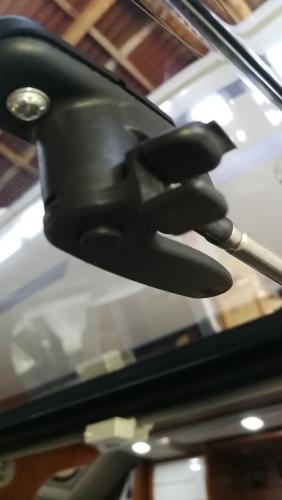

con l'occasione di condividere con voi com'è andata a finre la storia dei rumori allo skydome, cerchiamo di riportare su il nostro forum. Dopo aver fatto mille prove: gommapiuma un pò dappertutto, olio siliconico, ripassata
laugh
IMG_20190722_114641.jpgfunziona anche così... Con la guaina termoretraibile da elettricisti yes

IMG_20190722_101018(1).jpgovviamente e' solo una prova ma a me ha risolto il problema dei rumori dal televisore .

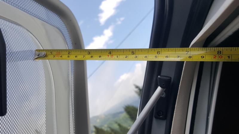

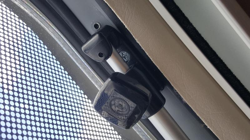

ne ho individuati e risolti un bel po'. Certi giorni viaggiare nel silenzio quasi assoluto era un vero piacere. Peccato che il giorno dopo, riparti e ne spunta uno nuovo. Vediamo chi è più cocciuto!    Comunque la fonte maggiore arriva dalle finestre laterali, le maniglie in particolare.    Non con poca difficoltà ho individuato un rumore (solo in curva a destra) che proveniva dall binario del letto basculante. Viti sul montante di legno molli. Inserito colla e stuzziacadente di legno e risolto definitivamente anche quello. Un saluto a tutti Fabrizio
Ciao a tutti .
Mentre ero in vacanza in montagna guardavo il finestrone anteriore Skidome è ho notato che i braccetti quando non sono in tensione tra la maniglia di bloccaggio ed il fine corsa avanzava dello spazio inutilizzato.
Così mi sono messo all'opera ho smontato i braccetti ed ho constatato che bastava fissare la parte superiore dell'asola al foro inferiore per guadagnare 4,5 cm in più nell'apertura.
Naturalmente senza sostituire i braccetti , ed è un intervento molto semplice .
ho constatato che anche rifacendo i due fori (fino a che non toccasse lo Skidome la scocca )
avrei guadagnato 1,5 cm non di più è di conseguenza non vale la pena sostituire i braccetti, spero di esservi stato utile provate è vedrete che lo scambio d'aria migliorerà parecchio. 20190810_154101(7).jpg20190810_152726(6).jpg20190810_153905(1).jpg20190810_155455.jpg

Ciao a tutti . Mentre ero in vacanza in montagna guardavo il finestrone anteriore Skidome è ho notato che i braccetti quando non sono in tensione tra la maniglia di bloccaggio ed il fine corsa avanzava dello spazio inutilizzato.
Così mi sono messo all'opera ho smontato i braccetti ed ho constatato che bastava fissare la parte superiore dell'asola al foro inferiore per guadagnare 4,5 cm in più nell'apertura. Naturalmente senza sostituire i braccetti , ed è un intervento molto semplice . ho constatato che anche rifacendo i due fori (fino a che non toccasse lo Skidome la scocca ) avrei guadagnato 1,5 cm non di più è di conseguenza non vale la pena sostituire i braccetti, spero di esservi stato utile provate è vedrete che lo scambio d'aria migliorerà parecchio.
Modifica interessante. Fammi solo capire un paio di cose: hai tenuto buono uno dei due buchi oppure li hai rifatti entrambi? Ed ancora, rimane almeno un buco da coprire. Hai pensato qualcosa?
Si l'ho fatto slittare verso il basso utilizzando il foro già esistente, quello non utilizzato (in alto) lo coprirò con una goccia di silicone ed un semplice coprivite grigio.
