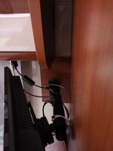

Sono intenzionato a installare un televisore sul letto posteriore del P 67 del 2013. Ho indivuduato il punto da ancorare la staffa e precisamente sul retro della doccia dove in un ripostiglio chiuso ci sono tutte le prese 12V, 220V, presa satellitare e presa digitale terrestre. Il mio dubbio e la poca consistenza del multistrato dove dovrei ancorare la staffa. Non vorrei che il peso della staffa, del televisore e il tremolio in viaggio mi stacchi il truciolare.
Un lavoro del genere è già stato fatto? Come è stato risoltro il problema e che staffa ha utilizzato?
Allego una foto del particolare a cui mi dovrei attaccare.

Inserito il 05/01/2021 alle: 12:15:23
Ciao Aandri a me lo a hanno ancorato alla parete poi messo un braccio con staffa è lì da 5 anni e 45000km nessun problema.

Inserito il 05/01/2021 alle: 16:00:34
Ti ringrazio per il suggerimento. Il kea p67 era l'unico Kea P... ad avere il gavone molto alto per non avere problemi di carico scouter di conseguenza il letto posteriore era molto alto rispetto al pavimento. Il televisore per avere una buona visione dovrebbe stare il più possibile vicino al soffitto. Grazie  Adry

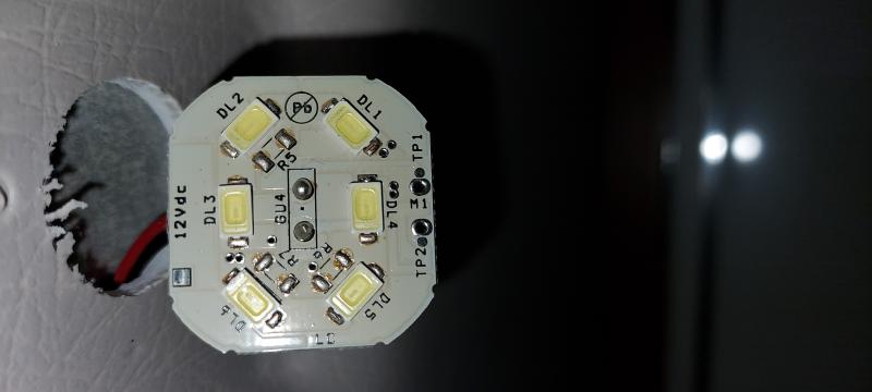

3 led hanno deciso di passare a miglior vita frown
chi mi  può suggerire un link dove acquistare questo modulo come in foto ?

Le nostre plafoniere led sono prodotte dalla Ofolux.
https://www.ofolux.it/it/farett...
https://www.officinadelcaravan....

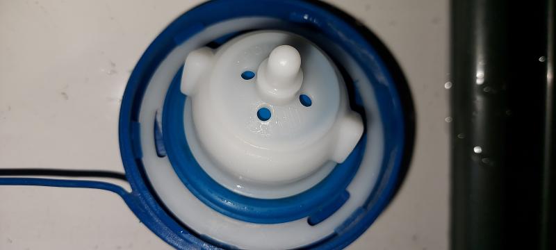

Inserito il 09/02/2021 alle: 13:47:50
Con il pretesto di fare una domanda faccio risalire il nostro angolino di chiacchiere perchè siamo finiti in terza pagina.

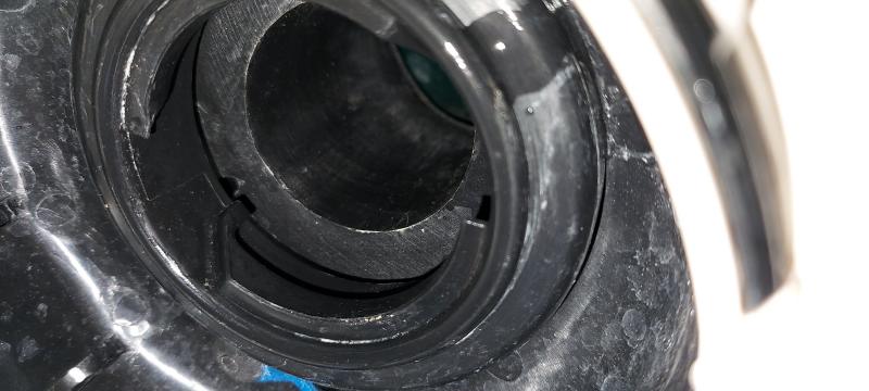

La domanda è questa: quando faccio il pieno di acqua, durante il viaggio trafila sempre qualcosa dal tappo e mi danno fastidio le goccioline sulla parete che se non le asciughi per tempo tendono ad incrostare di calcare la vetroresina.   Premetto che avevo già fatto la modifica del tubo di sfiato, staccando il tubicino dal bocchettone di entrata e prolungandolo dietro la dinette.
Voi come siete messi?  Qualcuno ha notato la cosa ed eventualmente come l'avete risolta?

Inserito il 09/02/2021 alle: 18:45:31
Si anche da me esce  l'acqua.
purtroppo penso sia un difetto dato che il tappo di carico avrebbero dovuto metterlo  più in alto . Devo controllare ... chissà se è  possibile aggiungere una guarnizione?
tu cosa hai fatto con lo sfiato ? Lo hai fatto uscire da sotto la dinette ?

Inserito il 10/02/2021 alle: 00:06:34

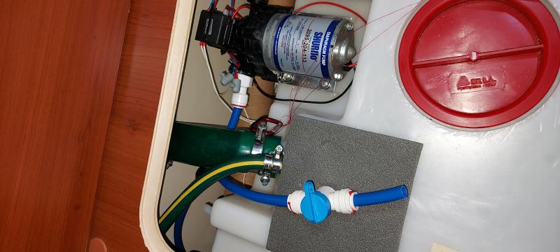

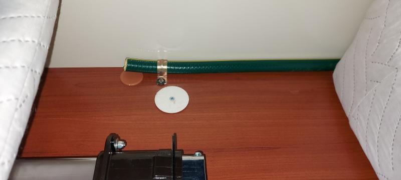

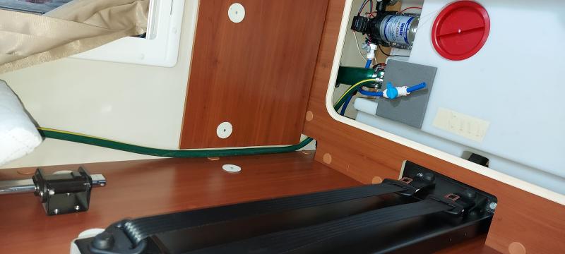

Si, ho prolungato il tubo di sfiato facendoli risalire proprio dietro il cuscino / spalliera, nell'angolino.  Ovviamente non si vede nulla. Mi aiuta durante la fase del carico perchè ora è più veloce.

Inserito il 10/02/2021 alle: 12:33:20
Ho dato un'occhiata  al tappo . Anche se ha la guarnizione l'acqua probabilmente  esce dai fori e poi dalle asole .
fatto apposta per non creare il vuoto durante il funzionamento  della pompa .
si potrebbe chiudere i fori con una vite corta o un po di silicone ma bisogna fare come hai fatto te e portare lo sfiato da un'altra parte molto più in alto.

Inserito il 11/02/2021 alle: 16:40:10
confermo, anche sul mio esce acqua.

Inserito il 11/02/2021 alle: 17:06:34
laugh ci saranno tempi migliori laugh...
cmq ho fatto anche io la modifica dello sfiato  in dinette .
Poi ho tappato i fori presenti sul tappo esterno . Spero in questo modo che l'acqua non esca bagnando la fiancata.
bisogna anche chiudere il foro  dove era collegato in origine il tubo di sfiato dalla parte interna della parete .
