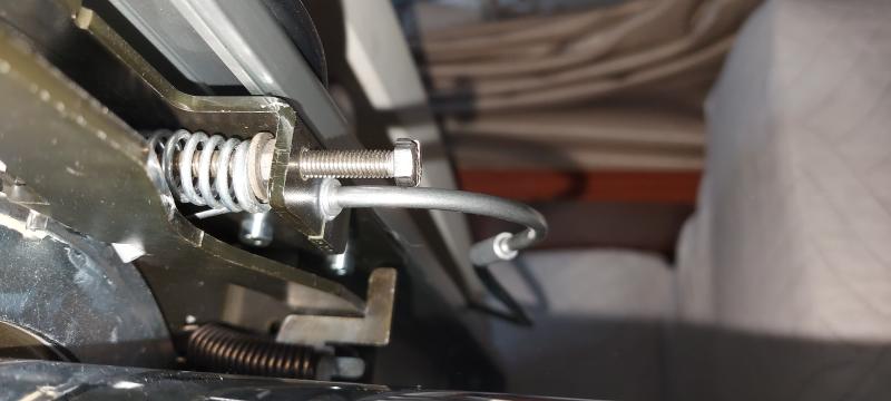

ieri ho mosso il Kea: alla prima curva il tavolo è decollato, la frizione non lo tiene più fermo. Non avevo tempo di guardarlo, ditemi che non è complicato da smontare!
cosa si deve fare?

Si tratta di irrigidire la molla sotto al tavolo quella presente sul cavo che lo blocca e lo rilascia
io ho sostituito la vite presente  con una più lunga e aggiunto un dado e rondella che appoggia sulla molla incrementando la spinta .
ho voluto incollare delle strisce sotto il piano del tavolo antiscivolo e cambiato i pattini incollando una gomma un po più morbida.
direi di cominciare con la molla ed i pattini ... è  già un lavoraccio laugh non ho foto ma domani provvedo

Si tratta di irrigidire la molla sotto al tavolo quella presente sul cavo che lo blocca e lo rilascia io ho sostituito la vite presente  con una più lunga e aggiunto un dado e rondella che appoggia sulla molla incrementando
la spinta .  ho voluto incollare delle strisce sotto il piano del tavolo antiscivolo e cambiato i pattini incollando una gomma un po più morbida.  direi di cominciare con la molla ed i pattini ... è  già un lavoraccio  non ho foto ma domani provvedo

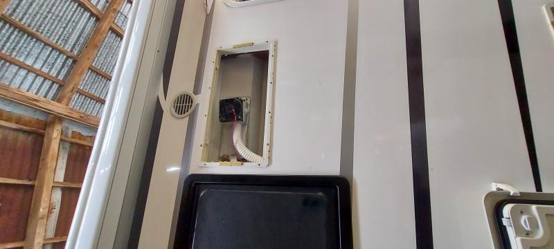

Ciao Andrea ti volevo chiedere se tu hai smontato la botola  e come si smonta nella camera da letto, perché vorrei montare la ventola tipo sog nel wc pero prima di forare vorrei accertarmi che nel doppio pavimento non ci sia niente visto che in zona passano i tubi del gas per il forno e il frigo. Ho già smontato la botola porta bottiglie ma da lì non si vede niente.grazie a chi mi vorrà rispondermi ciao a tutti e buona domenica

La botola davanti  al bagno non sono riuscito a smontarla e non capisco come si possa fare . Mi era stato detto dal conce che viene montata prima e quindi impossibile  toglierla.
Il sog ,versione fai da me, lo sto facendo con l'aiuto di suggerimenti di altri del gruppo.
ho difficoltà nel forare il doppio pavimento che si trova sotto la slitta della casetta perché mi è  impossibile sapere cosa ci passa all'interno.  Sicuramente un tubo del riscaldamento verso la porta di ingresso , lo scarico del lavandino ecc ecc . Forse togliendo il passaruota si può capire meglio ma non me la sento troppi rivetti belli grossi.
ora ho portato un tubo corrugato da 35 verso la griglia alta del frigo forando la parete che lo divide dal bagno. Con una aggiunta di ventole, forse due, dovrei farcela senza forare il pavimento  .
Devo finire il tutto ma se hai suggerimenti  fammi sapere .yes

Ciao Andrea in effetti forare così alla cieca si rischia tanto visto che li sotto passa di tutto. Alla fine ero giunto alla tua stessa conclusione di passare dal vano frigo e farlo sfogare nella griglia alta del frigo il corrugato sei riuscito a metterlo solo forando la vaschetta dove va la ventola, senza smontare niente, peccato perché andando sotto in viaggio si potrebbe sfruttare la effetto venturi ma il rischio è troppo alto,  sicuramente appena avrò novità le condividerò qui.vediamo se unendo le idee riusciamo a tirare fuori qualcosa di interessante. Comunque grazie per la risposta ciao e buona domenica

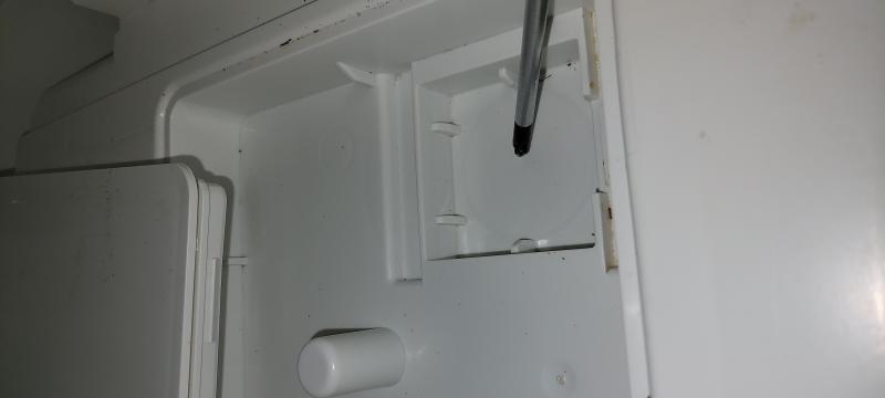

Purtroppo non mi basta forare perché li sotto non c'è spazio nel senso che il fondo indicato dalla punta del cacciavite appoggia direttamente sul pavimento . Quindi la ventola dovrò metterla sopra .
peccato frown ho già creato una fessura laterale verso il corrugato che sfoga nella griglia del frigo
Andrea KEA P68

Difatti mi chiedevo come fare a entrare lì dove si vede il cacciavite con il corrugato. La ventola si potrebbe mettere subito fuori dallla dalla base e poi proseguire fino alla griglia alta del frigo.

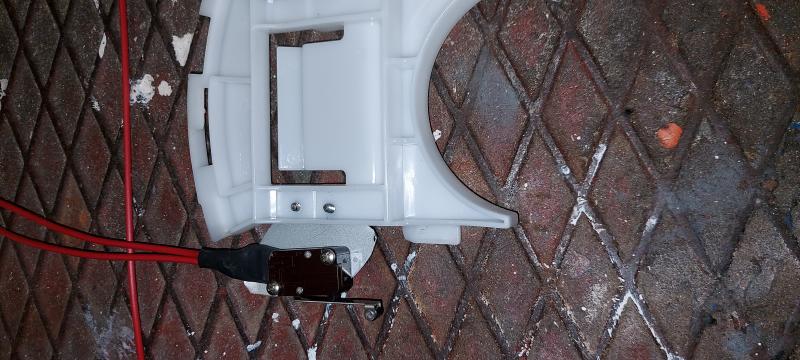

Cmq basta una ventolina che aspira dalla cassetta e spinge proprio sotto il piano di scorrimento   ed un'altra che aspira da lì sotto e scarica dalla griglia . Con due ventoline dovrebbe  funzionare bene .
l'idea è come da foto più o meno devo provare . Questo è materiale  che ho in casa... se funziona dovrò mettere una scatola di derivazione più grande in modo che la ventola rimanga dritta e vorrei inserire un micro/ deviatore in modo da usarla in auto o manuale .
è  tutto da valutare
