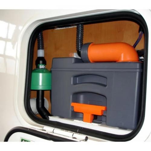

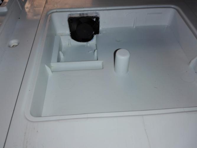

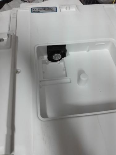

Cmq basta una ventolina che aspira dalla cassetta e spinge proprio sotto il piano di scorrimento   ed un'altra che aspira da lì sotto e scarica dalla griglia . Con due ventoline dovrebbe  funzionare bene . l'idea è come
da foto più o meno devo provare . Questo è materiale  che ho in casa... se funziona dovrò mettere una scatola di derivazione più grande in modo che la ventola rimanga dritta e vorrei inserire un micro/ deviatore in modo da usarla in auto o manuale . è  tutto da valutare
Ciao Andrea il piano di scorrimento dove è la ventola si smonta senza smontare il water? Perché io pensavo di creare un canale lateralmente dove c'è la ventola e appena fuori dal piano inserire la ventola e poi andare su alla griglia del frigo, se non basta una seconda ventola come dici tu. Sicuramente anch'io lo farò funzionare in automatico. Vedo che sei già avanti con i lavori yes mentre io sono ancora in fase di studioangry ciao e buona giornata ​​​​​

Da quello  che ho capito bisogna smontare l'intero water per fare un canale sotto come dici te sad
controlla sul tuo se è  appoggiato direttamente  sul pavimento perché se così non fosse basta forare e portare il tubo di aspirazione il più vicino possibile  .
faticando ho fatto una finestrella laterale nel quadro dove è  alloggiata la ventola in origine e spero che il tubo corrugato che ho proprio  di lato riesca ad aspirare
fammi sapere laugh

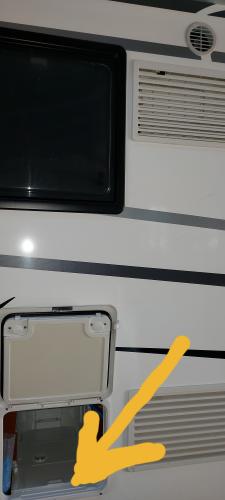

Tra l'altro volevo fare una domanda a te Andrea.  Nella foto che hai pubblicato vedo un griglia rotonda sopra quella rettangolare del frigorifero.  Io ne ho una simile in corrispondenza della cappa della cucina, ma da te... sopra il frigorifero... a cosa serve?  Sarebbe un'ottino posto dove far sfogare la cassetta WC

se quello che sto' facendo non funzionerà farò sicuramente come dici te con la presa nel tappone avvitato alla cassetta.  Cosi me la cavero' con una sola ventola yes
La griglia che vedi in alto è  la ventilazione  del forno a gas .
Quello che potrei fare è  una seconda griglia dedicata allo sfiato del bagno, vicino a quella già presente . Ma si tratta di forare la parete e per ora non me la sento .

sistema della doppia ventola: una che estrae i fumi dal WC e la seconda che li porta fuori dal vano cassetta (foro con griglia nella porticina per estrarre la cassetta).  Il sistema funziona perchè lo uso da mesi. Ne ho però già parlato a voce con Andrea e se io fossi al posto vostro, con la fortuna di avere la parete frigo a ridosso del bagno, non avrei dubbi: adotterei il sistema alternativo della SOG che è pure di primo impianto nei camper Carthago, ossia fare un foro nel tappo della cassetta per inserirvi un corrugato che va a sfogare nella parte alta del camper (griglia frigo), aiutato da una ventola di aspirazione.  Innanzi tutto un tappo di ricambio costa soli 8 euro e se non siete contenti è un lavoro completamente reversibile. In un attimo si ritorna all'originale. E' solo scomodo avere sto tubo che gira dentro in vano cassetta, ma alla fine non è che la state a togliere ogni giorno.  In conclusione... se anche Carthago abbia optato per questa soluzione... dei vantaggi ci devono per forza essere. Da ultimo... certamente utilissimo il micro interruttore all'apertura della ghigliottina, ma se a quello si aggiunge anche un interruttore manuale... male non fa anche perchè per creare la dovuto depressione e portare gli effluvi in alto, la ventola deve lavorare un pò e non i pochi secondi in cui rimane aperta la ghigliottina. A tal riguardo è utilissima la scatola da elettricista dove può essere inserito il corrugato ed a cui applicare un ventola di dimensioni adeguate a creare una veloce depressione.
Si Fabrizio, è una soluzione molto efficace, che evita sgradevoli odori quando d'estate si è sotto la veranda...
io l'ho realizzata nel 2019 circa, è ne sono molto soddisfatto, avevo anche postato le foto con descrizioni su questo Blog.wink

Ho fatto alcune prove oggi e ho difficoltà nel far aspirare la ventola piccola sotto la cassetta.
Ho fatto alcune guarnizioni per fare da tenuta tra il wc ed il foro ma non funzionano.
Il sistema di aspirazione  manca proprio  in quel punto non facendo tenuta adeguata.
fatemi sapere come va a voi frowne come l'avete fatta la guarnizione.
Sono tentato di aspirare direttamente dal tappo laugh

Inserito il 24/02/2021 alle: 16:48:04
sad niente da fare ...
Ho provato con diverse guarnizioni più o meno spesse ma non c'è la tenuta con il condotto della cassetta .
peccato perché fino al foro della guida,sul piano di scorrimento, il tiraggio c'è.
Ho guardato il leverismo che apre la valvola interna alla cassetta e funziona .
Non sto ad elencare tutte le prove che ho fatto ma il problema è  quello.
Suggerimenti?
