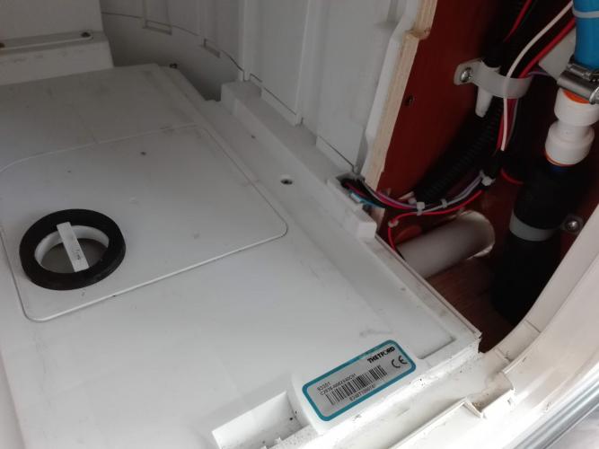

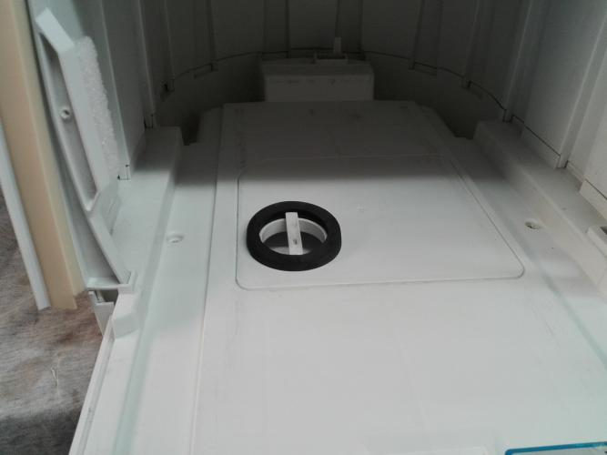

Ciao Andrea stamattina ho fatto la guarnizione e provata al banco funziona perfettamente, a wc chiuso fa il vuoto come apro la ghigliottina la ventola tira fuori i gas. Se ti interessa, o interessa a qualcuno altro lo spessore della guarnizione è 8,5 mm. Ciao a tuttiIMG_20210227_101908.jpg

Ho usato gomma una da 4mm e una da 5mm siccome in casa avevo quegli spessori le ha unite con bostik, il diametro esterno è 62 mm quello interno 44,mm

No e dura perché se si comprime quando metti la cassetta rischi che punti e la porti via . Comunque se guardi il piano guarnizione è inclinata in modo che quando entra non tocca poi in posizione fa tenuta. Se hai bisogno non ti preoccupare non c'è problema.ciao

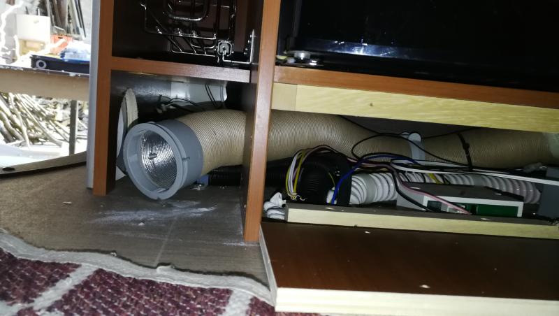

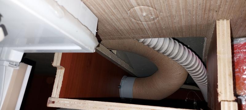

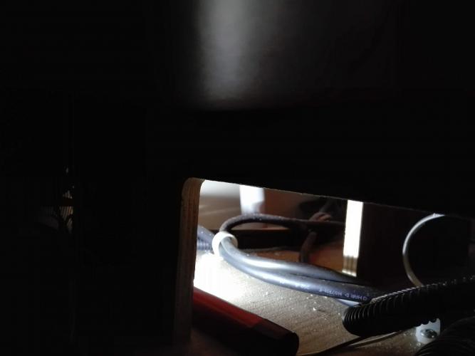

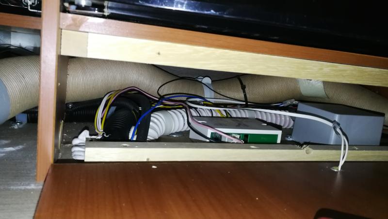

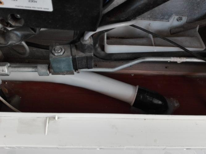

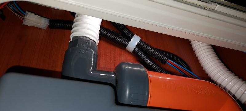

Ciao Andrea oggi visto il look down ho studiato la situazione per uscire da sotto e ho visto che la strada è fattibile Ho già fatto il foro guida appena avrò il tubo allargherò con la tazza. Dal vano frigo passi sotto e arrivi al pavimento forato il pavimento sbuchi nel gavone poi esci dietro così con un tee in viaggio riesci a creare un effetto venturi. Prossimi giorni cercherò un tubo da 30-35 poi a lavoro finito posterò foto. Però importante da dentro devi aprire sotto al frigo e il cestello scorrevole perché li sotto passa di tutto io con un uncino ho spostato qualche cavo prima di forare. Se hai bisogno chiedi pure.

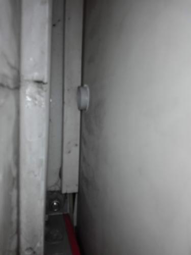

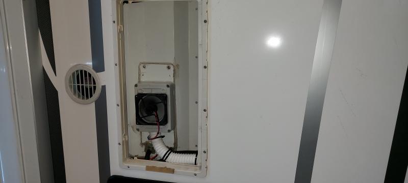

Lavoro terminato sembra che aspiri bene, ho provato con l' acqua kem e sotto al camper si sente bene l odore del liquido chimico quindi presumo aspiri bene. Aspettiamo la prova sul campo look down permettendo, nella speranza che non dia fastidio quando sono sotto la veranda. Ecco le foto per qualsiasi chiarimento sono qui. CiaoIMG_20210301_164922.jpgIMG_20210301_164825(1).jpgIMG_20210301_164837.jpgIMG_20210301_164856(1).jpgIMG_20210301_154923(1).jpg

yeslaugh bel lavoro bravo yes

Complimenti. Non so come ti sia venuta l'idea di forare di fianco per fissare la ventola e non sulla predisposizione della base, ma è stata l'idea vincente.
Se l'avessi immaginato avrei trovato una soluzione alternativa al mio caso, dove l'unica possibilità di sfogo sarebbe stata a pavimento.  Purtroppo ho già forato lo sportellino laterale.  Personalmente però, se avessi avuto la possibilità di scaricare in alto, (come nel vostro caso, dove avete la colonna frigo) avrei scelto quest'ultima soluzione, proprio per evitare che cattivi odori possano essere annusati in veranda.  Io credo che la soluzione di Andrea dia meno problemi di odori in veranda. Il TOP sarebbe comunque lo scarico a tetto ma non tutti se la sentono.  La soluzione di Franco, invece, sarebbe migliore per disperdere gli odori in viaggio, con l'effetto Venturi.     Alla fine devo fare i complimenti ad entrambi
