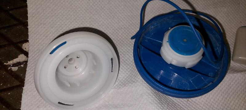

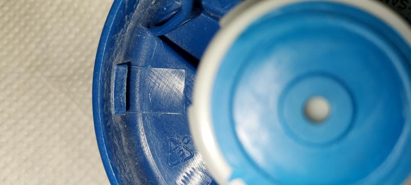

Ho aggiunto la benedetta guarnizione in gomma dura spessa 8 mm. Quindi al momento  ho due ventoline una all'interno del portafiltro nel cassettino sotto la vaschetta ed un'altra per estrarre il tutto nella griglia superiore frigo .
sembra che l'effetto di aspirazione sia minore rispetto al sistema precedente diretto nel tappo.
cmq ora devo solo provarlo e poi vedrò quale dei due sistemi utilizzare laugh

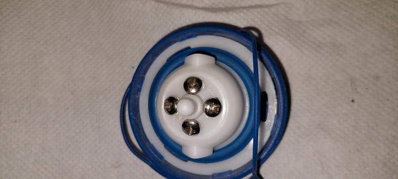

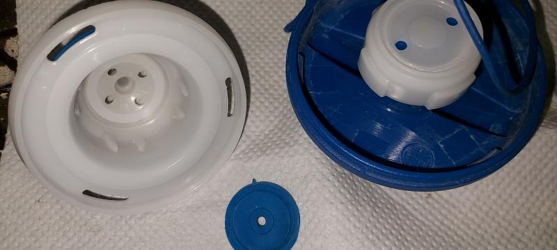

Per quello che riguarda la fuoriuscita di acqua dal tappo di carico ho smontato quest'ultimo ...se ho capito bene c'è una membrana blu che dovrebbe fare da tenuta quando l'acqua la raggiunge ma così non è  .
Questa passa ugualmente quindi smiley l'unica è  tappare questi fori in  modo da poter tornare al sistema originale senza troppe modifiche .
ora ho fatto così con 4 viti e un po di teflon... mi è sembrato il sistema più facile.
L'importante è  che la sua guarnizione blu che fa da tenuta avvitando il tappo tenga.
lo sfiato è  stato fatto all'interno come gduca.
suggerimenti?laugh

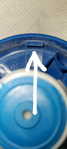

Per dividere le due parti bisogna forzare leggermente  questi gancetti laterali.

Sei tremendo, riesci a smontare tutto senza problemi.  E' difficile aprire il tappo in 2?    L'idea delle viti è praticissima, cosa vorresti fare di meglio?   Se poi si è sicuri che funziona, si trovano altre soluzioni definitive
smiley
non è difficile ... ci sono dei dentini nella parte blu del tappo da forzare verso l'esterno .
le due parti sono solo incastrate a pressione tra di loro .

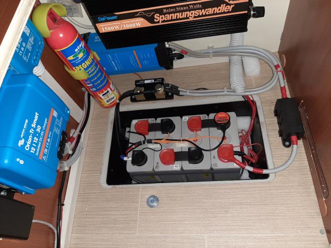

Ciao Andrea,ho appena inserito una litiofp4,assemblata con BMS esterno da 100AH. Pesa 11 kg.
Ho fatto due uscite in alta Montagna...spettacolare come resa. Prima avevo una NDS da 100 AH agm, non mi sono trovato male, ma la litio è di un altro pianeta.

La spesa è stata contenuta vicina ai €1000 tutto compreso componenti e materiali di consumo.
Ho inserito un DC/DC ORION VICTRON tra la batt.motore è la batt.servizi, questo perché le batterie litio possono assorbire AH altissimi di conseguenza l'alternatore si fonderebbe. La batt. Lifo4 l'ho acquistata su A..expres da 100 AH in 4 moduli, più piastre da assembleare di 1a scelta calibrate nuove,ed una BMS con Bluetooth.
all'uscita del negativo ho lo SMART SHUNT che mi permette di monitorare tutto il sistema tramite App, ho sostituito il regolatore di carica del solare con il VICTRON da 15AH che ha un programma specifico per le litio così come il caricabatterie 220,il vantaggio di questo marchio  è che dialogano fra loro per ottimizzare il funzionamento  è sempre tramite il Bluetooth si possono monitorare .
Colgo l'occasione per ringraziare il mio Amico Fraterno Antonio, con il quale abbiamo condiviso come da sempre prima la ricerca delle fasi tecniche approfondite nei particolari (lui e un tecnico sopraffino), ed in seguito la realizzazione dei nostri progetti sui nostri mezzi, ci compesiamo molto ed è bello condividere una passione .20210306_104755.jpg

La spesa è stata contenuta vicina ai €1000 tutto compreso componenti e materiali di consumo.  Ho inserito un DC/DC ORION VICTRON tra la batt.motore è la batt.servizi, questo perché le batterie litio possono assorbire
AH altissimi di conseguenza l'alternatore si fonderebbe. La batt. Lifo4 l'ho acquistata su A..expres da 100 AH in 4 moduli, più piastre da assembleare di 1a scelta calibrate nuove,ed una BMS con Bluetooth.  all'uscita del negativo ho lo SMART SHUNT che mi permette di monitorare tutto il sistema tramite App, ho sostituito il regolatore di carica del solare con il VICTRON da 15AH che ha un programma specifico per le litio così come il caricabatterie 220,il vantaggio di questo marchio  è che dialogano fra loro per ottimizzare il funzionamento  è sempre tramite il Bluetooth si possono monitorare . Colgo l'occasione per ringraziare il mio Amico Fraterno Antonio, con il quale abbiamo condiviso come da sempre prima la ricerca delle fasi tecniche approfondite nei particolari (lui e un tecnico sopraffino), ed in seguito la realizzazione dei nostri progetti sui nostri mezzi, ci compesiamo molto ed è bello condividere una passione .
Come hai fatto per escludere relè parallelatore?. É indispensabile interrompere comunicazione tra batteria servizi e batteria motore in marcia
E fondamentale escludere il parallelo tra BM e BS perché una è al piombo e l'altra e litio ed hanno bisogno di una ricarica totalmente differente.  Comunque c'è sullo schema della Nordelettronica che sicuramente hai.
E stata la prima cosa su cui abbiamo fatto ricerche...e studiato.   Abbiamo deciso di separare i due impianti .

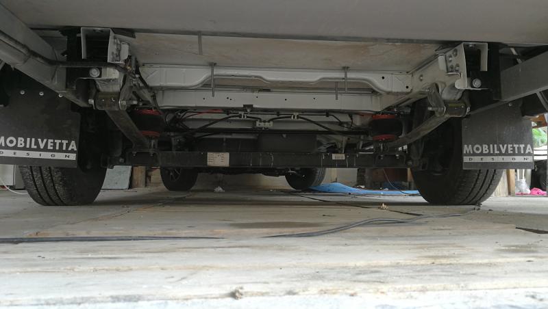

Riprendo il discorso del kit ruota di scorta da mettere sotto al ducato .
Con il libretto  non è  possibile risalire al codice in quanto non è  stato montato in origine e quindi introvabile indecision
Di usato niente da fare.
Per sicurezza , prima di comprare su ebay o altro , vorrei una conferma da parte di chi come me ha questo tipo di telaio ..dovrebbe essere un light .
Ho già la ruota  di scorta che per ora è nel garage e si tratta di cerchio da 16 "in acciaio con 5 fori posti su un diametro di 118 . Il foro del mozzo è di 71 mm.
C'è  qualche anima angel così gentile da potermi dare il codice del ricambio completo di tutto per il cerchio da 16" in acciaio?
Ho già letto molti post ma non ho capito molto bene blush cosa devo ordinare ....
ovviamente dovrò accorciare i filettati che si vedono in foto
grazissimo laugh
