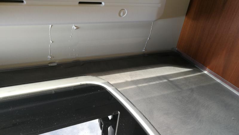

2019-04-22%2019_39_10(1).jpgIeri,durante il viaggio di rientro a casa,visto le piogge incessanti,mi e' accaduto questo.Una settimana fa' avevo fatto il controllo infiltrazioni ed era tutto OK,Mahcrying
Ciaosmiley
Forse hai aggiunto un allegato che io non riesco a vedere .
A me era successo che dopo una settimana dal controllo infiltrazioni ne avevo trovata una dalla finestra della cucina sad quindi altro viaggio per farla sistemare .

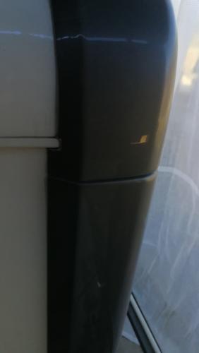

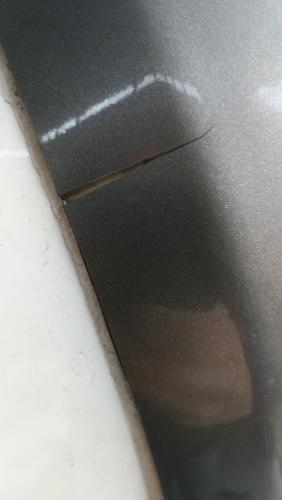

Pochi giorni fa ho fatto sostituzione il profilato arrotondato posteriore sx perché crepato in garanzia . controllate che non siano rotti anche i vostri .
Ho avuto anche un po' di condensa all'interno di tre finestre ma a giudicare dalle risposte avute dalla mobilvetta e dometic non ho potuto fare niente dato che lo considerano normale surprise.

. Pochi giorni fa ho fatto sostituzione il profilato arrotondato posteriore sx perché crepato in garanzia . controllate che non siano rotti anche i vostri . Ho avuto anche un po' di condensa all'interno di tre finestre ma a giudicare dalle risposte avute dalla mobilvetta e dometic non ho potuto fare niente dato che lo considerano normale .
Ciao Zenith successo pure a me..  fai silicone la finestra all esterno

siliconare e' solo un pagliativo,quello che fa' tenuta e' il terostat all'interno della cornice che stringe sulla parete.Adesso ho provato a strigere le viti (alcune hanno fatto 7/8 giri) e provero' con una cannella a spruzzarci l'acqua per verificarne la tenuta.
Ora ho visto la foto ...ma è la finestra della cucina ?
Certo!

Può capitare wink... Sai le dilatazioni ... Così mi e stato detto surprise...
