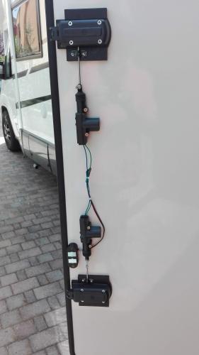

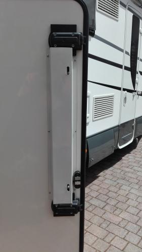

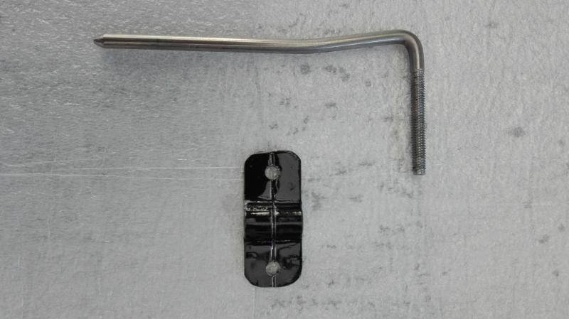

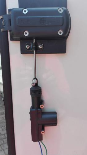

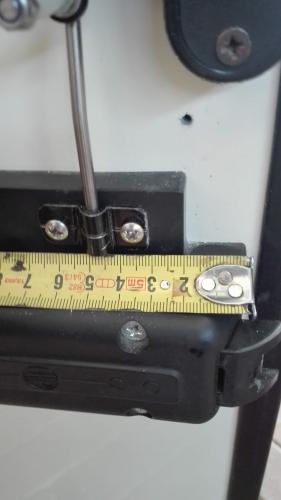

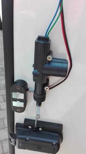

Ciao lupindo ecco alcune foto della chiusura centralizzata del garage se ti serve qualche altra foto chiedi pure. ciao FrancoIMG_20210621_115759.jpgIMG_20210621_115805.jpgo

Ciao lupindo ecco alcune foto della chiusura centralizzata del garage se ti serve qualche altra foto chiedi pure. ciao Francoo
laughti ringrazio ... ho capito il sistema smiley
