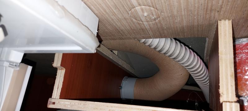

Dovrò installare il cinesino a breve e avrei bisogno di idee per portare una tubazione anche nel bagno .
A prima vista sembra un pochino difficoltosa l'operazione.
Togliendo il wc si intravede la possibilità di passare tra i due pavimenti oppure a fianco del passaruota che dovrò eventualmente smontare, cosa che ho fatto con il tubo corrugato per  l'aspirazione del sog .
accetto suggerimenti laugh

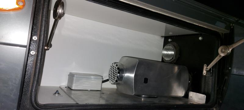

20220619_152023.jpgriscaldatore ancora da finire al meglio 20220402_182201.jpg

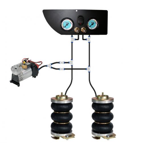

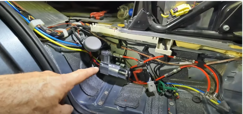

Io mi sono cimentato a montare il compressore e il pannellino di comando per le sospensioni ad aria AL-KO,Compressore.pngsospensione-pneumatiche-con-sistema-a-2-cerchi-per-la-massima-sicurezza-di-guida.jpg

laugh bello e comodo. Devi modificare la copertura del gradino oppure si rimonta il tutto senza  problemi?

Bello quel motorino.  Ma dove si trova così piccolo?
Solo una cosa:  se le sospensioni NON siano state trascritte sul libretto, avrai sicuramente problemi in fase di revisione.   Conoscendo il problema ne  ho parlato con un addetto di un centro di revisioni il quale, in confidenza, mi avrebbe riferito che lui può anche far finta di non vederle coricandosi sotto, ma se i manometri sono proprio lì sotto il  naso...

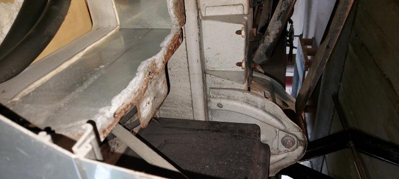

Questo è  quello che si trova dopo qualche anno esattamente 4 surpriseSotto i passaruota posteriori in plastica ci sono questi sostegni ma il materiale non mi sembra trattato bene . Se ne avete loccasione controllate indecisionnon so il perché delle foto che io vedo girate laugh20220430_123213.jpg

Nessun problema,si rimonta tutto come prima.

Bello quel motorino.  Ma dove si trova così piccolo? Solo una cosa:  se le sospensioni NON siano state trascritte sul libretto, avrai sicuramente problemi in fase di revisione.   Conoscendo il problema ne  ho parlato
il minicompressore in questione l'ho acquistato da Camping-Life
https://camping-life.it/sospens...
La plancetta manometri da Campingsportmagenta
Per il discorso dei problemi in revisione del mezzo,ormai i soffietti sono montati sulla maggior parte dei mezzi.
I manometri si vedono anche se montati di lato al sedile di guida,quindi...

il minicompressore in questione l'ho acquistato da Camping-Life La plancetta manometri da Campingsportmagenta Per il discorso dei problemi in revisione del mezzo,ormai i soffietti sono montati sulla maggior parte dei mezzi. I manometri si vedono anche se montati di lato al sedile di guida,quindi...
Eh no.... io ho nascosto i manometri nel garage.  Certo, non ho la comodità di gestire altezza in viaggio, come puoi fare tu, però ho preferito così.  Purtroppo la normativa è ormai stata sviscerata con apposite circolari della motorizzazione.   Le sospensioni non trascritte non sono regolari.  O chiudono un occhio quelli del centro revisione (sperando però che non tengono aperto l'altro), oppure bisogna smontarle di volta in volta.

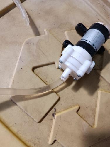

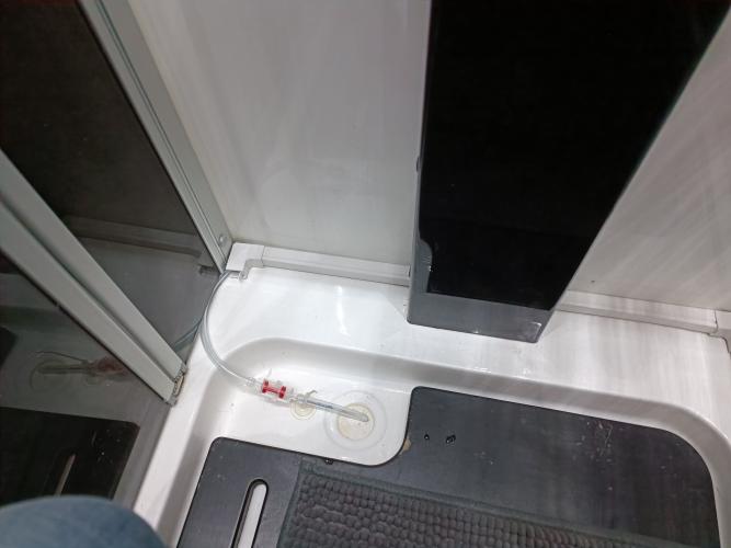

PROBLEMI PENDENZA SCARICO DOCCIA
Da possessore di un Kea P67 pubblico qui (unico forum Mobilvettisti che funziona un pò) ma è evidente che non tutti i mezzi hanno la stessa piantina. La mia idea comunque è valida anche per altri modelli e proverò a pubblicare anche in altra sezione.  Tutto nasce dal fatto che  "i fenomeni", pur disponendo di un piatto doccia con la predisposizione per due sifoni agli spigoli opposti, ne collegano solo uno.  E secondi voi, potendo scegliere, quale utilizzano?  Quello che di solito rimane più in alto, ovviamente!!  Il risultato è che nel 90% dei casi, l'acqua della doccia si accumula nella parte dove non riesce a scaricare.  Certo, si potrebbero mettere dei cunei ed inclinare il camper dalla parte giusta, ma questa per me è follia.   Nell'impossibilità di poter collegare a posteriori una seconda piletta di scarico, ho pensato a questa idea che funziona molto bene.  Mi dispiace non aver pensato a fare delle foto mentre facevo i lavori, ma spero mi perdonerete.
Su Amz ho acquistato questa pompetta audoaddescante per 12 Euro
La stessa è stata nascosta all'interno della colonna doccia. La aziono con un interruttore.
Il tubi di entrata e di uscita sono stati camuffati all'interno di canaline tipo elettricista, fissate col biadesivo.
Quello che segue è il tubo di entrata, a cui ho applicato un piccolo filtro
In realtà sono ancora alla ricerca di un'idea per rifinire in maniera più elegante questo particolare.  Se ne avete suggerite per favore.
Questo che segue è invece il tubo di scarico.  Inizialmente lo facevo passare tra il piatto doccia e la pedana poi, per evitare che rimanesse strozzato, ho fatto un piccolo buco sulla pedana.  In pratica proprio in quel punto c'è la piletta di scarico.
In buona sostanza, l'acqua viene pompata dal punto in cui tende ad accumularsi verso la piletta di scarico.

laughottima soluzione anche perché è  molto difficile operare da sotto al piatto doccia manca lo spazio e l'accessibilità è  un vero problema yessmiley

nonostante non fossi poi così palesemente fuori bolla, far scaricare bene il piatto doccia è una impresa. Non me ne voglia gduca ma la sua soluzione con la canalina dentro il piatto doccia non mi piace proprio, proverò a capire se si riesce a mettere una seconda piletta di scarico. sempre a proposito di fuori bolla ho notato che le condense del frigo ricadono all'interno della cella anzichè uscire dal tubicino se il mezzo non è perfettamente diritto, qualcuno ha il mio stesso problema?
Quando non é assolutamente possibile collegare una seconda piletta sulla predisposizione del preformato doccia perché anche smontando lo smontabile non ci arrivi e non c'è spazio, bisogna fare di necessità virtú. Ti garantisco che dal vivo la canalina neanche si nota e sembra quasi originale. Il solo anello debole del lavoro é quel tubicino che esce e che a doccia in posizione da viaggio rimane nascosto. Si vede solo quando ti fai la doccia. Non piace neanche a me e sto cercando una soluzione più estetica ma almeno ho risolto definitivamente il problema con 12 euro
per carità, non era una critica ma solo un parere estetico personale. Capisco il tuo punto di vista ma a me proprio non piace.
piuttosto essendo un pò come san tommaso, prima di dire che è assolutamente impossibile installare la seconda piletta vorrei cimentarmi, può anche essere che si possa ma intervenendo in modo invasivo. Ricordiamoci che per quanto simili i nostri mezzi non sono uguali, io ho l'M79 e credo ci siano differenze sostanziali con i P nella zona doccia.
