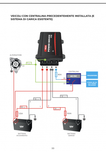

Vorrei installare questo sistema della NDS con batteria NDS Tempra.
Il D+ si trova sulla centralina? È’ il cavo arancione?

Vorrei installare questo sistema della NDS con batteria NDS Tempra. Il D+ si trova sulla centralina? È’ il cavo arancione?
scrivimi in privato che ti rispondo

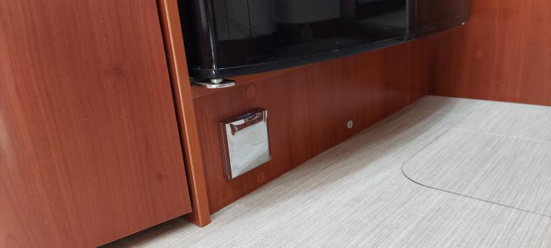

Ciao la pianta dovrebbe essere uguale al mio . La centralina io la trovo sotto alla base  del frigo e devi smontare una paratia .20210728_174517.jpg
Ciao Andrea, si il dimmer è proprio lì sotto (accidenti alla mobilvetta) stamattina l ho aperto ed era proprio il dimmer. Comunque risolto. Quella presa 220 volt l hai messa tu? A proposito il famoso sog fai da te funziona? Il mio funziona perfettamente fatto prova anche senza liquido e dentro nessun odore.
yes benissimo ... domanda lecita laugh come hai fatto? Sai nel caso di un problema nel mio surprise ma senza fretta quando puoi
Si la presa  l'avevo aggiunta tempo fa per utilizzare uno scaldino in inverno . Ora al posto di quella paratia c'è  una griglia per aspirare l'aria cellula del cinebasto che ho installato nel gavone esterno sotto al frigo .
