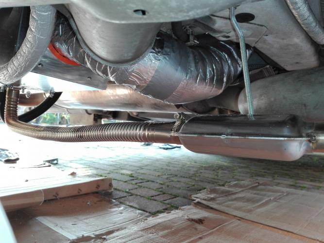

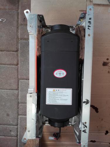

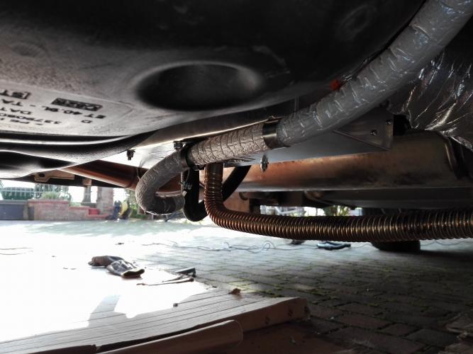

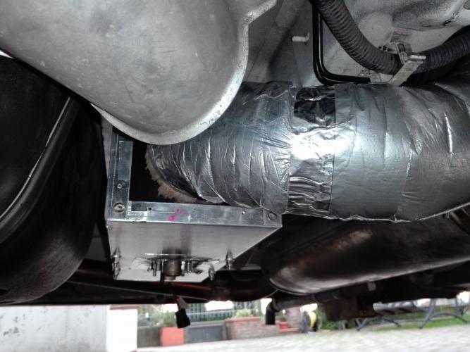

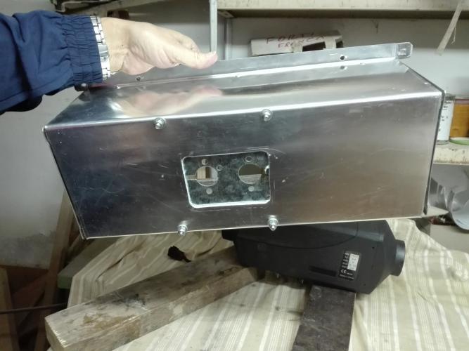

Andrea se ti interessa io per il cinebasto posizionato sotto al camper ho fatto così. Posizionato tra la marmitta e il serbatoio usando fori e supporti già esistenti. Se interessa chiedi pure. Ciao Franco
laugh si grazie  se puoi mi interessa spostarlo in modo da uscire con il suo scarico fumi dal lato opposto cioe a sx e recuperare il gavone . Ho gia il  suo contenitore in acciaio . Se hai foto manda pure yes
grazie mille laugh

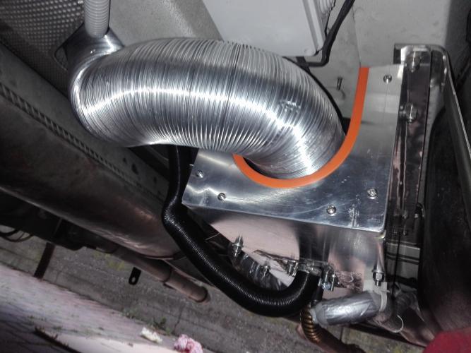

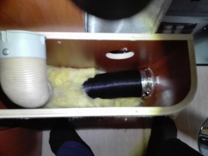

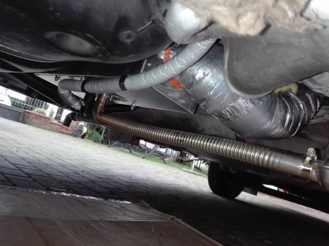

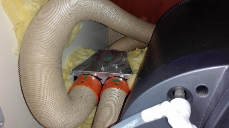

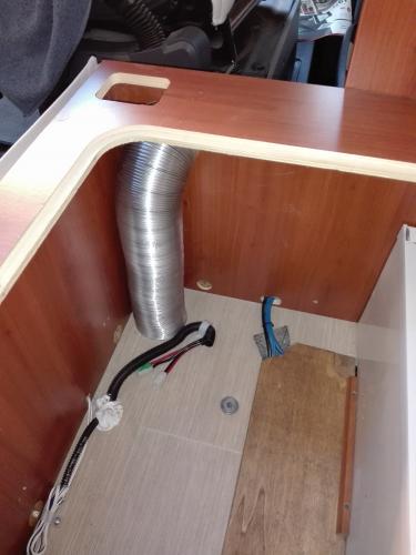

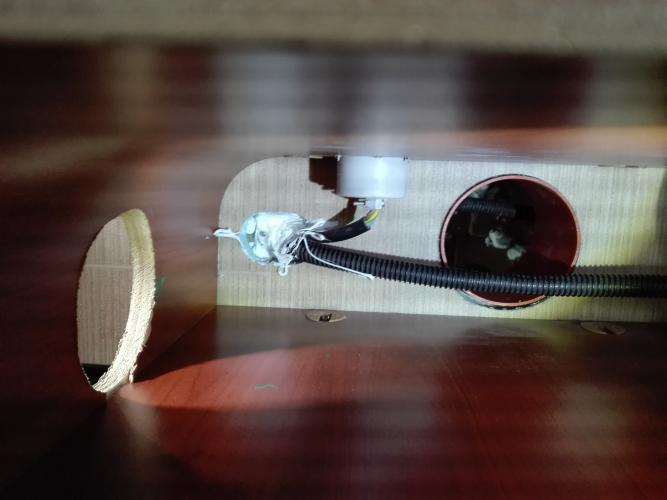

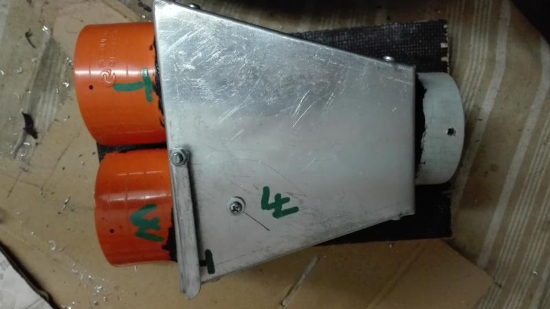

Ho preferito fare una sua distribuzione in cellula per lasciare divisi i due impianti .  Ho preso aria con un foro direttamente sotto lo scorrevole che comunica con la parte sotto al frigo dove ho poi messo la griglia .
Sono entrato a fianco della bs forando il pavimento e ho messo due bocchette in dinette.  Con una y sono entrato in bagno forando vicino al passaruota e nella camera da letto . Quindi sono per ora 4 bocchette.  Ma più avanti vorrei spostare il cine sotto e toglierlo dal gavone laterale e lasciare 3 bocchette perché una in dirette è  sufficiente
Ecco alcune foto

Ecco alcune foto
laugh attendo con ansia...grazie

IMG_20191116_150020(1).jpgIMG_20191114_142325.jpgIMG_20191113_153430.jpgse interessa ne ho altre

Se hai bisogno chiedi pure. Io dietro ho intercettato la bocchetta che è nello scalino, se hai i letti gemelli. poi devio il flusso in base a cosa sto usando. Ciao

Si può essere una soluzione che mi permette di utilizzare la canalizzazione che ho aggiunto . Vorrei solo capire bene dove hai preso l'aria della cellula . Sei entrato da sotto forando il pavimento e mettendo la bocchetta come vedo nell'ultima foto? Cioè dietro al posto guida ? Hai qualche foto in più ? Grazie
Ciao Andrea, allora l aria di aspirazione sono entrato nella cassapanca di fianco alla porta mentre l aria calda entra in cellula sotto alla tavola IMG_20191114_142046(1).jpgIMG_20191113_153632.jpgIMG_20191114_142335(1).jpgIMG_20191116_150110.jpg
Tra l altro in quella posizione non c'è il doppio pavimento quindi riesci a entrare facilmente

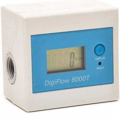

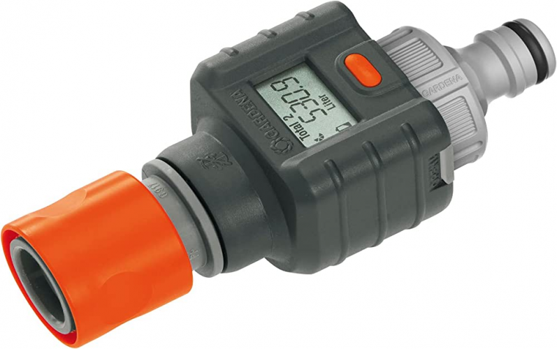

Se invece sei leggermente più maniaco del controllo, come me, puoi inserire sul tubo della pompa dell'acqua, un contalitri tipo questo:
(ho separato il meccanismo di misura - che è stato installato sulla  pompa acqua -  dal display digitale a batteria che ho messo in dinette, comodo per la consultazione.  Le due parti sono collegate fra loro da un semplice filo doppino).
Così ho un conteggio preciso al litro.
Mi però sono spinto oltre e, sulla gomma che uso per fare il carico, ho aggiunto questo ulteriore contalitri per decidere quanta acqua inserire nel serbatoio, per non viaggiare sempre a pieno carico quando non ce n'è bisogno.
