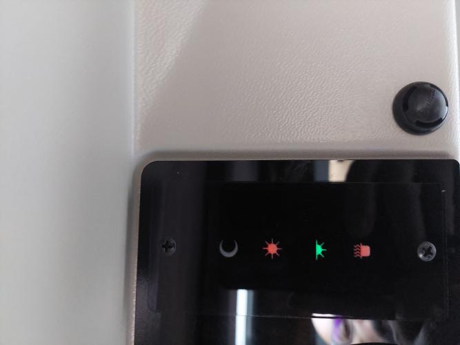

Buongiorno e scusate l'intrusione. Non so se sul Kea avete il mio stesso pannello luci, ma chiedo comunque.
Il simbolo della LUNA, al contrario degli altri, anziché essere verde da acceso e rosso da spento, è, appunto, "spento".
Lo trovo illogico rispetto agli altri. Il mezzo è nuovo, lo vivo da pochi giorni, e non ricordo se prima funzionava come mi aspetterei.
Grazie.

Buongiorno e scusate l'intrusione. Non so se sul Kea avete il mio stesso pannello luci, ma chiedo comunque.  Il simbolo della LUNA, al contrario degli altri, anziché essere verde da acceso e rosso da spento, è, appunto,
spento.  Lo trovo illogico rispetto agli altri. Il mezzo è nuovo, lo vivo da pochi giorni, e non ricordo se prima funzionava come mi aspetterei.  Grazie.
smileyciao
Non ho la tua stessa centralina ...per curiosità puoi indicare il modello se possibile?
Hai gia provato in rete se si trova qualcosa?

Ciao. Si tratta di Admiral K6.3
Comunque nel frattempo ho verificato e sono certo che il led abbia un guasto.
​​​​​​Ho chiesto assistenza al conce.

Ciao. Si tratta di Admiral K6.3 Comunque nel frattempo ho verificato e sono certo che il led abbia un guasto.  ​​​​​​Ho chiesto assistenza al conce.  ​​​​​

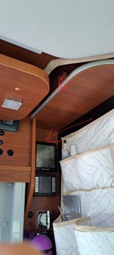

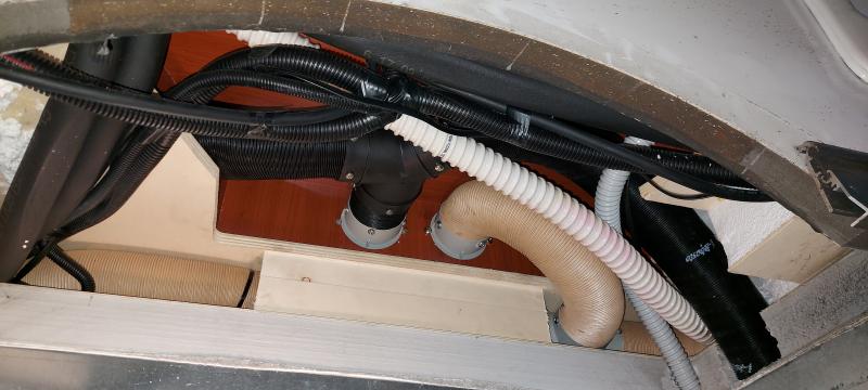

Buongiorno a tutti,
avrei l'intenzione di sostituire i cavi dei pannelli fotovoltaici che scendono dal tetto,con dei cavi di sezione maggiore,onde evitare cadute di tensione e avere una resa migliore dai pannelli.
Adesso ho dei cavi da 2,5mm2 e vorrei metterli da 6mm2.
La domanda che voglio farvi e' quella di sapere da dove passano i cavi che scendono dal tetto.Dalla botola a pavimento dove c'e' la centralina si vede che vanno in direzione del frigo.
Grazie a chi sapra' rispondermi.

Ciao sul mio i cavi scendono dal tetto e passano dentro la copertura indicata dalla prima freccia in alto per poi scendere dietro al pannello verticale indicata dalla freccia in basso . Da sotto il frigo si infilano nel doppio pavimento e da lì alla botola parta elettrica 20240529_104718.jpg
Andrea KEA P68
Immagino ci sia da smontare un sacco di roba per passare i cavi ?

laughsmontare si... ma il problema che ho avuto io è  che i cavi in discesa dietro il pannello verticale  non sono riuscito  a farli  passare .
Ho dovuto farli scendere a fianco della porta tra il pannello interuttori del porta bottiglie e la porta stessa coprendo il tutto con un tubo di armaflex surprise

In risposta al messaggio di Zenith78 del 29/05/2024 alle 12:44:02
Dal pannello comandi sopra lingresso sono sceso a fianco della porta per poi rientrare sotto a frigo
Va’ smontato il frigo ,oppure ci si può accedere togliendo lo zoccolo sotto al frigo?

In risposta al messaggio di Zenith78 del 30/05/2024 alle 19:48:30
Basta smontare lo zoccolo sotto il frigo .
Come ho fatto io dovrai trovare vie alternative perché non si può seguire i cavi originali che sono complicati da raggiungere.
almeno sul mio è  cosi
Dovrai eventualmente fare un nuovo foro sul pavimento per poter scendere nel doppio pavimento come ho fatto io .

Basta smontare lo zoccolo sotto il frigo . Come ho fatto io dovrai trovare vie alternative perché non si può seguire i cavi originali che sono complicati da raggiungere.  almeno sul mio è  cosi  Dovrai eventualmente fare un nuovo foro sul pavimento per poter scendere nel doppio pavimento come ho fatto io . diciamo che la via è questa
Cmq la discesa è  dietro la colonna porta bottiglie estraibile perché ha un doppio fondo dove scendono diversi cavi e non è necessario togliere il frigo .
Sai come si sgancia lo scorrevole dalle guide?
Ci ho studiato un po’,ma non sono riuscito a toglierlo.

Sai come si sgancia lo scorrevole dalle guide? Ci ho studiato un po’,ma non sono riuscito a toglierlo.
Ho solo tolto la parte frontale in legno dello scorrevole porta bottiglie.  Le guide non le ho smontate e non so come si fa
Di solito hanno un fermo che blocca le guide estratte . Oggi pomeriggio provo a guardare

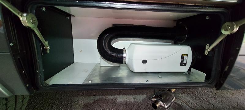

Buongiorno a tutti,
da pochi giorni ha acquistato un Mobilvetta Kea P63 usato.
Ovviamente da subito è iniziata l'esporazione di tutto il camper per conoscerlo meglio e contemporaneamente ho stilato anche un elenco delle possibili migliorie da effettuare, prima tra tutte l'installazione di un riscadataore a gasolio che possa funzionare a supporto o in sostituzione delle Truma a gas, ce l'avevo sul camper precedente e mi sono trovato benissimo.
Anche se i vari Kea PXX, sono modelli che in parte si differenziano tra di loro (alcuni più altri meno) il mio è con il letto centrale posteriore, vorrei chiede, a qualcuno che l'ha già fatto, di come ha posizionato il riscaldatore e dei relativi fori effettuati per il passaggio della tubazione.

Buongiorno a tutti, da pochi giorni ha acquistato un Mobilvetta Kea P63 usato. Ovviamente da subito è iniziata l'esporazione di tutto il camper per conoscerlo meglio e contemporaneamente ho stilato anche un elenco delle
possibili migliorie da effettuare, prima tra tutte l'installazione di un riscadataore a gasolio che possa funzionare a supporto o in sostituzione delle Truma a gas, ce l'avevo sul camper precedente e mi sono trovato benissimo. Anche se i vari Kea PXX, sono modelli che in parte si differenziano tra di loro (alcuni più altri meno) il mio è con il letto centrale posteriore, vorrei chiede, a qualcuno che l'ha già fatto, di come ha posizionato il riscaldatore e dei relativi fori effettuati per il passaggio della tubazione. Anceh con la speranza di rivitalizzare il forum Grazie Lello
laughciao e benvenuto yes

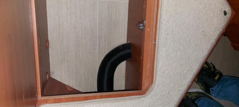

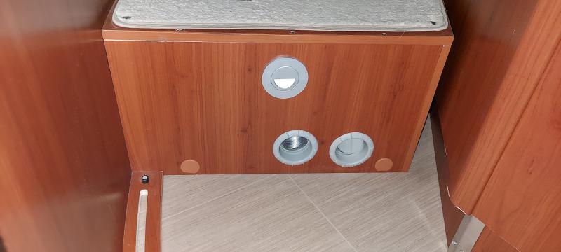

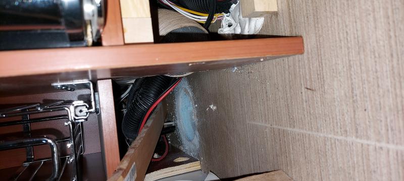

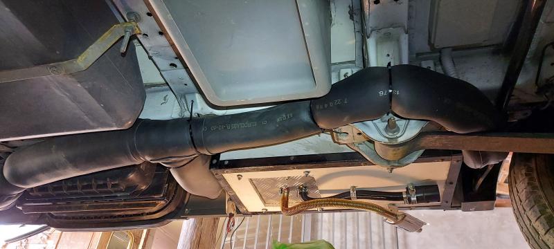

Ho installato un cinebasto bel mio p68.
differente dal tuo nella zona camera da letto bagno e doccia ...penso.
Ti invio alcune foto del montaggio ( lo scarico gas e presa aria bruciatore sono poi stati modificati)ma so che ci sono altre possibilita di installazione ma dipende dalla tua 20220325_161452.jpg20220325_172848.jpg20220326_173025.jpg20220330_110257.jpg20220330_112137.jpg20220401_155711.jpg20221010_151234.jpg20220401_155721.jpg20220402_182058.jpg piantina
vedi se ti può essere utile .
