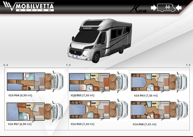

Nella foto riportata ci sono i vari modelli di Kea e mi sembra di vedere, tranne piccole differenze, che il P63 e molto simile al P68

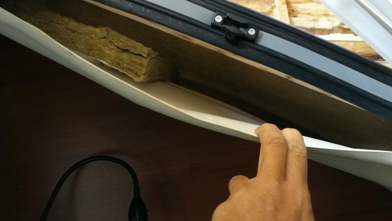

Un lavoro fatto anni fa dal conce è  stato quello di portare una nuova tubazione del riscaldamento partendo dal locale truma fino alla cassapanca del posto singolo in dinette passando nel vano tecnico . Non ho ancora capito bene come hanno fatto a passare surprisema ti assicuro che si può sul mio wink
Se togli il passaruota di plastica lato dx ( bagno) potrai renderti conto dello spazio disponibile sopratutto per scaldare il bagno.
E potrai verificare il poco isolante che hanno usato crying ... se anche te hai la botola a pavimento porta bottiglie davanti al frigo puoi toglierla e ti si aprira un mondo nuovo laugh

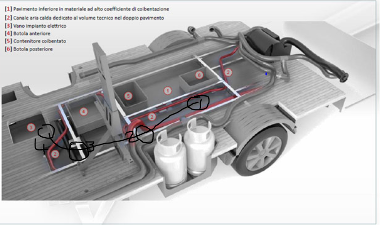

Innanzitutto vi ringrazio per i preziosi consigli e le foto (anche quelle di Andrea delle botole del 2019) che aiutano a conoscere meglio gli spazi del camper.
Da una mia valutazione basata sulle foto e sulle vostre esperienze, potrei ipotizzare una possibile via per il passaggio della tubazione (65mm) all'interno del vano tecnico. Di seguito vi riporto uno schema dove è rappresentato l'impianto Truma e di come ho ipotizzato il passaggio:
in nero il percorso del tubo, il n. 1 è il punto in cui entra nel vano tecnico, 2 e 3 sono i punti di attraversamento della lamiera, 4 è il punto in cui metterei la bocchetta, al pari di quanto fatto da Andrea.
Da aggiungere che sono costretto a posizionare il cine sopra l'asse posteriore, in quanto è l'unico posto utile, il resto del pianale della patte anteriore è tutto accupato.
Che ne pensate è fattibile?

potrei ipotizzare una possibile via per il passaggio della tubazione (65mm) all'interno del vano tecnico. Di seguito vi riporto uno schema dove è rappresentato l'impianto Truma e di come ho ipotizzato il passaggio: in nero il percorso del tubo, il n. 1 è il punto in cui entra nel vano tecnico, 2 e 3 sono i punti di attraversamento della lamiera, 4 è il punto in cui metterei la bocchetta, al pari di quanto fatto da Andrea. Da aggiungere che sono costretto a posizionare il cine sopra l'asse posteriore, in quanto è l'unico posto utile, il resto del pianale della patte anteriore è tutto accupato. Che ne pensate è fattibile?
Si secondo me è  fattibile forse la difficoltà sta nel entrare da sotto la panca ma tu hai già dato un'occhiata e sembra possibile ... una sola bocchetta  mi sembra poco sopratutto riscaldare il bagno diventa difficile .
avresti anche la possibilità di montarlo sotto il sedile passeggero sempre con una bocchetta ma con meno dispersioni essendo diretta ... il problema potrebbe essere il rumore piu accentuato essendo in cabina ...  se ne hai la possibilità almeno una in camera da letto sarebbe un bel lavoro . Cmq si può fare ..  infatti cosi lo scarico rimane a sx lontano dalle prese di aria della porta di ingresso.

Anche io l'ho comprat0 usata da qualche settimana è del 2018. Forse è ancora presto per una valutazione completa. Al momento la cosa che più mi ha lascitato stupito è l'assenza assoluta di materiale coibentante all'interno
del cupolino ed attorno allo sky dome. Ho provato ad ipotizzare le motivazioni che hanno spinto la Mobilvetta a fare questa scelta, e non credo che sia per risparmio vista l'esiguità della cifra necessaria per farlo in fase di costruzione. Ho pensato a motivi di condensa, ma anche in questo caso non ci sono fori di drenaggio. In effetti questo lascia molto a desiderare.
E già surprise un'altro lavoro da fare .
Il conce mi aveva messo una parte di coibentazione perche in alcuni casi c'erano delle goccioline di condensa che si formavano all'interno verso il tetto proprio per quel motivo .
poi ho aggiunto altro isolante in tutto il resto del cupolino anche nel laterale me è  un po difficile da metterlo bene IMG_20191008_144459(1).jpgIMG_20191007_141822.jpg
