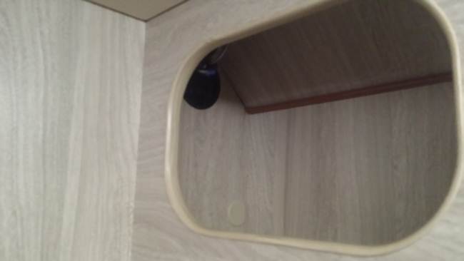

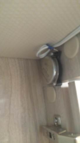

Correggo il mio post precedente, ho scoperto di avere le casse in cellula e non sapevo di averle dato che sono una boiata
Sono 2 tweet era all'aria, una nell'armadio ed una nel pensile a giorno post ex del letto a castello posteriore 691 ecovip.
i cavi arrivano dal l'armadio (canali a sopra il salvavita) ex l'altro da un aeratore contro il vano doccia.... Il primo si trova' x il secondo mi pare impossibile' ed è un lavoro neanche artigianale, mi aspettavo di meglio, non posso dire che non si senta ma insomma...
se serve, metto le foto, ma forse mi vergogno....

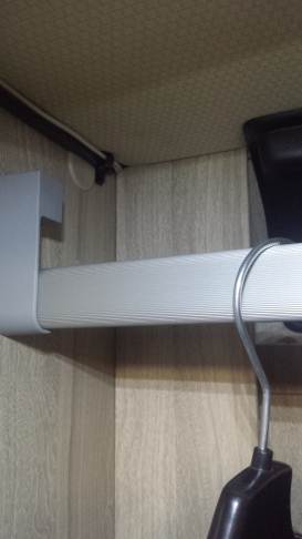

Vi giro senza commenti la predisposizione casse in cellula, le prime 2 foto sono all'interno dell'armadio, l'ultima sarebbe il pensile dx del letto a castello superiore, si intravede un cavo che esce dall'aeratore che è quello della cassa, ma è impensabile vederne la partenza perché dietro alla parte di legno ho la doccia...
