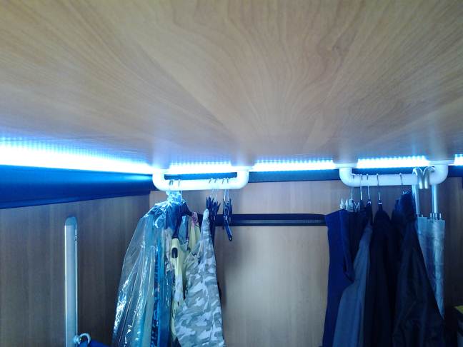

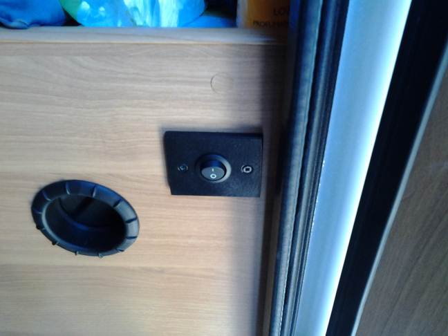

Dopo oltre una settimana di test posso ora assolutamente consigliarvi queste due ultra economiche modifiche...
Sostituzione del faretto orintabile con interruttore  per il comando di 5mt di striscia led...
Led accesi...
Inoltre ho utilizzato due maniglioni di aiuto per la doccia o la vasca come portabiti.
Sono due perché nel mezzo ci deve passare il motorino, e così i vestiti non si ammucchiano durante le frenate....sono fissati con sei viti passanti M4 (3 per lato) e sono robustissimi.

Dopo oltre una settimana di test posso ora assolutamente consigliarvi queste due ultra economiche modifiche... Sostituzione del faretto orintabile con interruttore  per il comando di 5mt di striscia led... Led accesi...
Inoltre ho utilizzato due maniglioni di aiuto per la doccia o la vasca come portabiti. Sono due perché nel mezzo ci deve passare il motorino, e così i vestiti non si ammucchiano durante le frenate....sono fissati con sei viti passanti M4 (3 per lato) e sono robustissimi.
Bell'idea, mi ci dedico a settembre, in effetti la lucetta orientabile, che mettono tutti i mezzi, non serve a nulla nei gavoni lunghi...

Condividiamo pure tutto ciò che facciamo, se verrà ritenuto utile verrà copiato e magari migliorato altrimenti no..
Anche io l'idea dei led l'ho vista in giro, ci aveva già pensato qualcun altro...

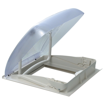

 Ragassi mi sono reso conto che i due turbovent che avevo nel camper precedente mi mancano da morire... Avete idea se sia possibile mettere un sistema di ventilazione aggiuntivo ai nostri oblo'..?
Modificato da MauriBetta il 15/07/2015 alle 10:13:16

Ciao, Nella scheda tecnica c'è scritto che il mezzo ha la predisposizione di serie per il turbovent... Invece tu volevi applicare qualcosa sull'oblo?
Non era mia intenzione sostituire l'oblò MINI HEKY con un FIAMMA TURBOVENT.....
Preferirei non intervenire sulle parti che potrebbero compromettere la tenuta alla pioggia....
Poi esteticamente l' HEKY è molto più bello...
Però mi piacerebbe montare un sistema di ventilazione...
Ho cercato su internet sembra essere disponibile ma non si vede una fotografia per capire dove viene montato...
Ne sapete nulla.

Non era mia intenzione sostituire l'oblò MINI HEKY con un FIAMMA TURBOVENT..... Preferirei non intervenire sulle parti che potrebbero compromettere la tenuta alla pioggia.... Poi esteticamente l' HEKY è molto più bello...
Però mi piacerebbe montare un sistema di ventilazione... Ho cercato su internet sembra essere disponibile ma non si vede una fotografia per capire dove viene montato... Ne sapete nulla.
Questo l'avevi già visto?
http://www.fiamma.it/IT/prodott...
è
dotato di braccett telescopici...

Questo l'avevi già visto? è dotato di braccett telescopici...
Mi sa che sia l'unica soluzione possibile..
In settembre, alla fiera, visto che il camper lo abbiamo appena cambiato, andremo un po' in giro per accessori.
Chiederemo sia a DometicSeitzWaeco una soluzione per il mini Heki poi decideremo.
Preferivo una cosa fissa, ma visto che non si può fare ci faremo andar bene la soluzione mobile.
Vedrò se farmela da solo, oppure prendere quella della FIAMMA.
