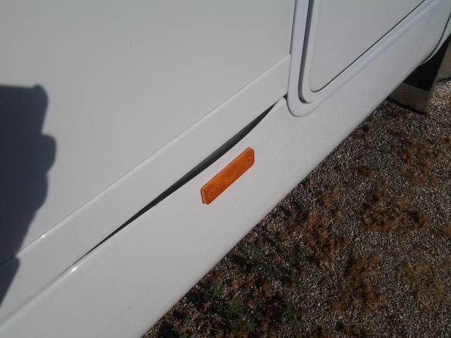

Porca p... mi si stanno scollando le cornicette nere... ho scoperto che sono profili di plastica auto adesivi... quanto dureranno..

In risposta al messaggio di MauriBetta del 25/07/2015 alle 17:29:46
Minimo per il tempo della garanzia scocca che sono 5 anni. Se c'è un problema nativo vedrai che risolvono se invece è un caso ti cambiano la cornicetta.
