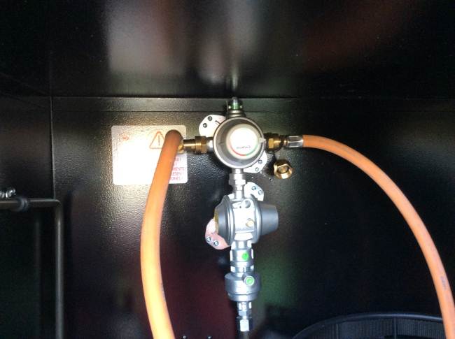

Stavo facendo il controllo bombole che avevo smontato. Nonostante abbia due bombole cariche ( una a metà) non mi arriva gas alle utenze.crying
Mi hanno montato già dal ritiro il truma duo comfort e nei primi spostamenti tutto ha funzionato correttamente.
La cosa strana è' che il sensore di bombola piena e'  verde anche se bombole sono scollegate ...angry
ho provato a premere energicamente il pulsante verde come da manuale ma niente! Uffa.... Non esiste un modo di reset ..
cosa mi consigliate di fare?
Grazie mille!!!!

ciao Franco,avrai sicuramente il secumotion,quindi quando apri le bombole devi premere il tasto posto vicino all'attacco bombola,sentirai andare in pressione il tubo,per intenderci è quel tasto sul tubo che attacchi alla bombola,Spero di essere stato chiaro.

ciao Franco,avrai sicuramente il secumotion,quindi quando apri le bombole devi premere il tasto posto vicino all'attacco bombola,sentirai andare in pressione il tubo,per intenderci è quel tasto sul tubo che attacchi alla bombola,Spero di essere stato chiaro. Bruno bruno
Si si già fatto come sempre.... Entrambi i tubi sono in pressione....
Credo che il problema sia nel duo comfort ma non so come resettarlo...  Mi verrebbe voglia di martellate dopo due ore di prove....

se hai staccato  le bombole,se hai resettato ,allora c'è un pò d'aria nei tubi e quindi devi aspettare che esca.Dò per scontato che i rubinetti utenze siano aperti. ricordati di aprire tutte e due le bombole.

mi dimenticavo ,prova a girare il selettore e riportalo verso la bombola che stai usando.Potrebbe essere incantata la valvola.
A volte succede.

Confermo rubinetti aperti.
Provato selettore a destra, a sinistra in centro ma ancora niente..... ora lascio le bombole  aperte attaccate tutta la notte con selettore a metà... vediamo domani se cambia qualcosa... altrimenti devo correre da qualche officina velocemente ....crying

Presto fai a svitarlo e al suo posto collegare direttamente il tubo della bombola tanto il riduttore è quello posto sotto.
Ti dico brevemente come funziona il duoconfort che è totalmente meccanico e non a reset.
Il pippolo colorato sopra che segnala Verde o rosso indica da quale tubo stai prelevando il gas.
quindi se è verde prelevi dalla bombola che è collegata al tubo indicato dal verde della manopola centrale(okkio che la manopola girando sposta il verde a destra o a sinistra).
Se il pippolo indicatore è rosso prelevi dal tubo indicato rosso dalla manopola centrale.
Quindi non serve a nulla metterlo a metà.
Accendi un fuoco nel fornello per consumare il gas residuo nelle tubazioni.
Prova a montare una sola bombola e ruota la manopola in modo da assegnargli il colore rosso.
Apri la bombola e continua a consumare con il fuoco del gas.
se l' indicatore (pippolo smiley)  diventa rosso allora prova a girare la manopola e assegnare sempre alla stessa bombola il Verde.
se cambia colore si era momentaneamente bloccata.

Ciao Andrea, questa notte non ho dormito con il pensiero della mancata partenza...surprise...
questa mattina alle 06.30 ero davanti al camper per fare la verifica e nulla era cambiato da ieri sera.
Ho fatto proprio come mi hai suggerito.  Smontato il DUO e collegato il tubo direttamente ed tutto a preso a funzionare! laugh
Solo dopo averlo smontato il sig. PIPPOLO si è degnato di tornare ROSSO! cool
Adesso ho lasciato tutto cosi' e preferisco partire tranquillo... posso fare a meno del DUO soprattutto nella vacanza estiva.
Quindi secondo te per qualche motivo era bloccato?.... Vabbè al rientro ci  ripenserò ...
Per il momento grazie a tutti per il supporto morale e soprattutto per i suggerimenti/spiegazioni...  smiley

precedente camper (piu' vicino a casa) e mi ha confermato la tesi della possibilità di blocco per olio... E mi ha suggerito dei filtri TRUMA!....... ma che che la truma non abbia premeditato questa anomalia per far spendere a tutti noi altri euri.... ?!?!  Mah... per adesso partirò senza DUO poi a settembre vedremo....   Franco
La storia dei filtri è teoricamente corretta ma "sporca (in senso $$ per noi)" perché in effetti non è nota la tolleranza allo "sporco" delle bombole, per cui è sempre facile dare la colpa "ai terzi"....
Fatto sta che non sei sicuramente il primo ad averlo bloccato per "olio/morchia/sporco"... tant'è che come ti dicevo penso che io sarò costretto a montare un gruppo "intero", perché non ho trovato grandi alternative a livello di scambio bombole rispetto a Truma. e non vorrei avere sorprese di mancato gas, ovviamente in inverno.
2 camper fa ne avevo uno di marca sconosciuta (pomello selettore bianco, con 4 segnali che potevano essere rossi/verdi.....che cavolo di descrizione che ti do') che andava una meraviglia, ma non era truma e non mi sono segnato la marca...
Comunque, chi ne trova uno in giro alternativo, io sono disposto a farci un pensiero, se non è una cinesata...(senza offesa!).

La storia dei filtri è teoricamente corretta ma sporca (in senso $$ per noi) perché in effetti non è nota la tolleranza allo sporco delle bombole, per cui è sempre facile dare la colpa ai terzi.... Fatto sta che non
sei sicuramente il primo ad averlo bloccato per olio/morchia/sporco... tant'è che come ti dicevo penso che io sarò costretto a montare un gruppo intero, perché non ho trovato grandi alternative a livello di scambio bombole rispetto a Truma. e non vorrei avere sorprese di mancato gas, ovviamente in inverno. 2 camper fa ne avevo uno di marca sconosciuta (pomello selettore bianco, con 4 segnali che potevano essere rossi/verdi.....che cavolo di descrizione che ti do') che andava una meraviglia, ma non era truma e non mi sono segnato la marca... Comunque, chi ne trova uno in giro alternativo, io sono disposto a farci un pensiero, se non è una cinesata...(senza offesa!). Francesco & Famiglia.
Quello che dici tu era della  Cavagna Group che non lo produce più causa arrivo normativa favorevole alla TRAUMA che ha spazzato i concorrenti.
Comunque io il duo confort l'ho tenuto per 5 anni mai un problema e circa 20 bombole anno!
quindi penso che sia qualche sporcheria dentro magari basta dargli quattro bottarelle e si sblocca.
Per le ferie vai senza e scambi a mano le bombole.
