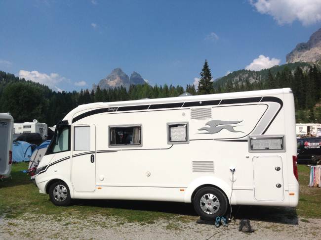

il frigo "friga"...e si sta divinamente, sono in giro da una settimana, mai dormito due volte nello stesso posto e sono molto soddisfatto, fra l'altro la mia personale Pannelleria alle 8 e 20 di mattina mi ha già ripristinato il consumo di batteria della sera prima e notte, sono stato un giorno solo allacciato e poi sempre molto nomade.
unica cosa da sottolineare, l'inesistenza del freno motore che nelle discese più ripide ti costringe a usare i freni, ma è la stessa cosa temo per tutti quelli con euro 5, e forse anche 4.
se riesco, vi mostro la location....

Pannelleria alle 8 e 20 di mattina mi ha già ripristinato il consumo di batteria della sera prima e notte, sono stato un giorno solo allacciato e poi sempre molto nomade. unica cosa da sottolineare, l'inesistenza del freno motore che nelle discese più ripide ti costringe a usare i freni, ma è la stessa cosa temo per tutti quelli con euro 5, e forse anche 4. se riesco, vi mostro la location....   Francesco & Famiglia.
non è' difficile indovinare la posizione dallo sfondo...
se proprio, prossimamente la risposta...
