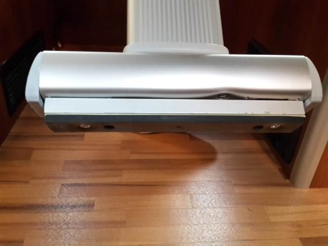

Ho tolto le odiose rotelle dalla gamba del tavolo, stavamo rovinando il pavimento e una continuava a uscire dalla sede. ...angry
Le rotelle hanno spessore 15mm
Barretta di alluminio da 10mm+ gomma da 5mm
...e rimane anche più fermo. ..

Ciao  Ho tolto le odiose rotelle dalla gamba del tavolo, stavamo rovinando il pavimento e una continuava a uscire dalla sede. ... Le rotelle hanno spessore 15mm Barretta di alluminio da 10mm+ gomma da 5mm ...e rimane anche più fermo. .. Ciao  Mark74
Confermo anch'io stesso problema anche sul mio nuovissimo EV1.... angry
Per non rigare pavimento io ci ho messo sotto un tappetino... per il momento non ancora tolto le rotellina.... a dire il vero la rotellina perchè una rimani li mentre l'altra ogni tre per due devo rimetterla a posto!
Mi sa tanto che farò come te! wink

Ho fatto anche un'altra modifica
Ho notato che il piede del tavolo non appoggiava bene (una rotella era quasi sollevata ) ma non c'era la possibilità di regolazione della gamba. ...
Ho allargato i fori di fissaggio tra gamba e telaio tavolo in modo da sfruttare il gioco tra foro e bullone, ora il piede appoggia per tutta la sua lunghezza, impronta maggiore = meno segni sul pavimento
